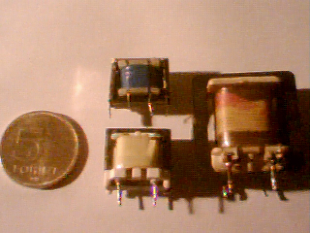

Sziasztok! A következő lenne a kérdésem :van néhány kis trafóm,ezekből szeretnék autotrafót készíteni (ebriasztóba) ha lehetséges..milyen átmérőjű vezetéket használjak,és mekkora menetszámokkal?

(#) Doncso válasza sándor hozzászólására (») Jún 3, 2009 /
Nem 100%, de ezek szerintem nagyfrekvenciás trafók nem? Akkor viszont nem jók erre a célra, én nem szenvednék a helyedben tekeréssel, számolással, vat*rán 300Ft ér vennék egy puskás trafót, a megfelelő feszültségre. Nem éri meg a fáradtságot tekerészni.
(#) sándor válasza Doncso hozzászólására (») Jún 3, 2009 /
Azt hiszem igazad van nem éri meg...csak gondoltam hogyha egyszerűen meg lehet csinálni...mindenesetre Köszönöm válaszod.

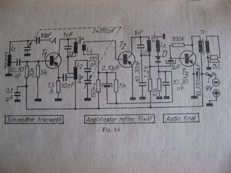

Tiszteletem! A legtöbben azt ajánlották- miközben itt nézegettem a topikot-, hogy nem érdemes otthon , házilag trafót készíteni. De én mégis megpróbáltam, éspedig az alábbi rajz szerint. Persze, amikor feszültséget (9 V) adtam rá, elektromágnesként kezdett viselkedni, meg zizegett is. És a szekunderen semmi feszültség nem jelentkezett. A primer menetek száma7, a szekunderé pedig 75. a huzal vastagsága 0.1 réz. Ezt egy rádióhoz szántam, de nem lesz belöle semmi, ha nem tudom működésbe hozni.
Még annyi, hogy a huzal egy régi trafóból származik, esetleg a zománc volna lepattogzódva? Ujralakkoznám, ha érdemes....
(#) Stephani Mihaly válasza (Felhasználó 13571) hozzászólására (») Jún 9, 2009 /
Kedves köbzoli, ezt a trafót egy 86-béli román elektronikai könyvböl vettem ,ahol van néhány rádiós kapcsolás is. Itt írta le, hogy a primer x számú menet, a szekunder y számú menet, xy huzalvastagság. Nem ír semmiféle tekercsjóságot, induktivitás tényezőt, semmit. Csupán a menetszámokat, s mit-hova kell kötni... Itt van a kapcsrajz is, az L3,és azL4 -es tekercsekről van szó.
Köszönöm a segítséget.
(#) pucuka válasza Stephani Mihaly hozzászólására (») Jún 9, 2009 / 1
Ne haragudj, de valamit nagyon elnéztél. Az L3 és L4 tekercs egy KF (középfrekvenciás) trafó, porvasmagos, és hangolható. A feladata, hogy KF sávban illessze a T1 kimeneti, és T2 bemeneti impedanciáját az L2 tekercs KF frekveniájára való hangolása közben.
Az általad linkelt trafó pedig egy hangfrekvenciás trafó, régi telefonkészülékeknél ilyen volt a (fél) hibrid 2/4 huzalos átalakító.
A HF kimenőtrafónak sok jellemzője fontos még az áttételén kívül, a primer induktivitása meghatározza az alsó határfrekvenciát, a primer menetszáma a mágneses gerjesztést a vasban, a vezeték átmérője a rézveszteséget, a tekercselés módja a szórt induktivitást, a primer szekunder csatolást, a szórt kapacitás a felső határfrekvenciát. Ezért bonyolult egy kimenő (hangfrekvenciás) trafó méretezése.
A bontott régi drót felhasználása nem ajánlatos, mert ha valahol menetzárlat keletkezik, azt nehéz kimérni, sok szívás után lehet újratekerni.
(#) Stephani Mihaly válasza pucuka hozzászólására (») Jún 9, 2009 /
Húúú... Azt a könyvet a tűzbe dobom... Nem írja, hogy miféle trafóról beszél... Én kezdő, pedig honnan tudjam, ha valaki meg nem mondja nekem?Irta, hogy trafó, én pedig csináltam... rosszúl.
Köszi a segÍtséget.
