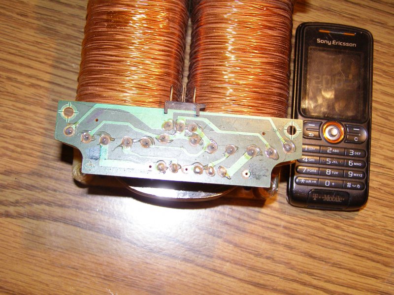

Sziasztok.Találtam itthon egy trafót csak annyit tudok róla hogy 220voltal ment meg tudnátok mondani hogy hány kb wattos?
... Ahogy ki lehet venni a képekből, igen csak hipersziles vágott magos transzformátorod van. S, hogy segítsek is egy kicsit
( ) belinkelek egy pár adatlapot a fórum képeiből. Bővebben: Link SE; 2*SE. Bővebben: Link SG; 2*SG. Bővebben: Link SM; 2*SM.Bővebben: Link SU. Bővebben: Link Zománcozott Rézhuzalok... Kis szerencsével, gyorsan megtalálod a "vasad" adatait és méretezését...

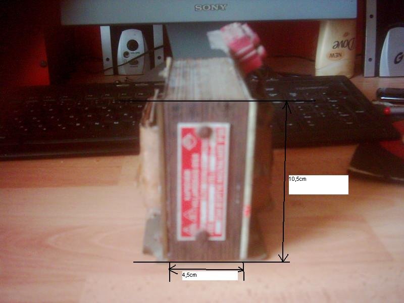

Azt szeretném kérdezni tőletek, hogy a lent látott trafóbol kilehet e hozni esetleg a szekunder átekerésével 2*30 voltot. Ja és ez egy 160VA-os esetleg lehetne ebből olyan 250-300VA-ost csinálni elbírná? Gondolom mégha a vas bírná is a primert is át kellene tekerni? Előre is köszi a válaszotokat!
Opsza
A képek lemaradtak
1. Igen. :yes:
2. Nem. :no: ( De két trafóval megoltható! (2*160AV)) 3. A VAS és a prímer - szekunder tekercs 160VA-ra van méretezve. S többet nem is lehetne kihozni belőle. Persze ha a vaskeresztmetszetet megduplázod akkor meg lesz a kellő teljesítmény. De akkor új csévét kell készíteni, kiszámolni a szükséges menetszámot és keresztmetszetet. S újra kell tekercselni...
