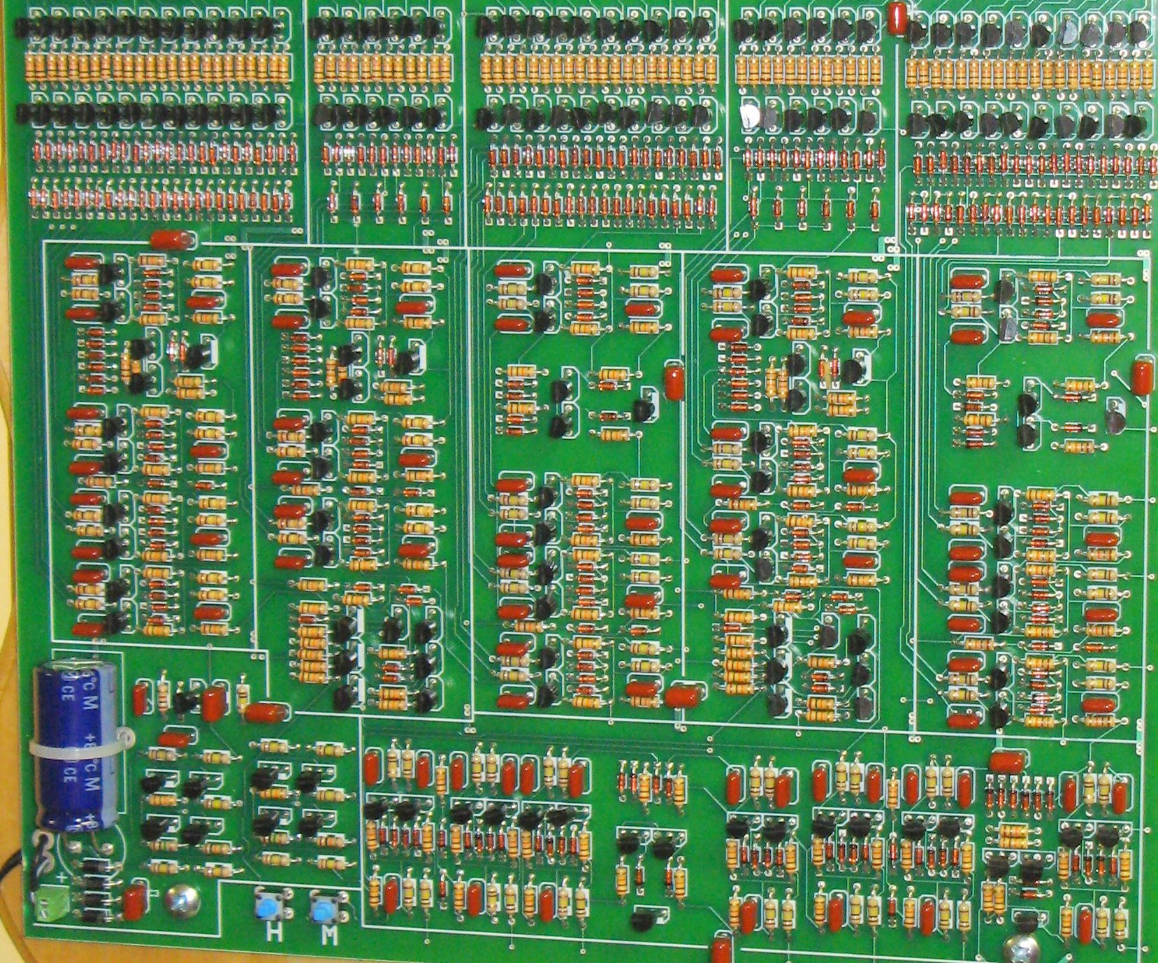

Már pár éve működik a tranzisztor órám. Annó közzé is tettem itt a fórumon.
Folyamatosan kérdezgetnek a nagyvilágból különböző részletekről.
Gondoltam itt nyitok egy témát ahol közzé tehetem a tapasztalataim.
Az ötlet innen származik. Mivel ez egy amerikai 12 órás és hálózati 60 Hz-ről működő alkotás, ezért kénytelen voltam módosítani a kapcsolást. így most elkészült 24 órás és saját quartz kristállyal meghajtott változat.
A kapcsolás magától adta egy bináris óra odasűrítését. Továbbá terveztem rá fényerőszabályzót (éjjeli üzemmódra), de akár ki is lehet kapcsolni a fényeket ha valamiért zavaróak.
Az óráról készült amatőr videó itt található.
Mellékelek egy kapcsolási rajzot is, amit megépítés után készítettem, tehát előfordulhatnak hibák benne. Ha valaki talál ilyet jelezze és javítom. Köszönöm.

Pont hány tranzisztor nem tudom. Összvisz 1300-1400 alkatrész van rajta.
A kitartás nem az alkatrészek felrakása. Azt pár film közben fel lehet rakni. Mivel ez egy prototipus is a hibák kiküszöböláse nagy türelmet igényelt. A nyák kézi galvanizálása, esetleges tervezési, vagy nyákhiba dokumentálása elég bogarászós meló.
Első nagyobb buktató a boltban vásárolt forrasztó gyanta folyadék volt. A 100k söntöknél átütött és a rendkívül érzékegy flip-flop megállt. Egy hét mire rájöttem.

A 7414-et nem utálják ki a tranyók?

Nem találtam stabil oszcillátort a quartz-nak tranzisztorból. Némelyik mőködött, de ahogy közelítettem az újjam úgy változott a frkvencia. A pontosság fontos volt. Azóta már találtam stabil tranzisztoros oszcillátort, de ez úgy maradt.
