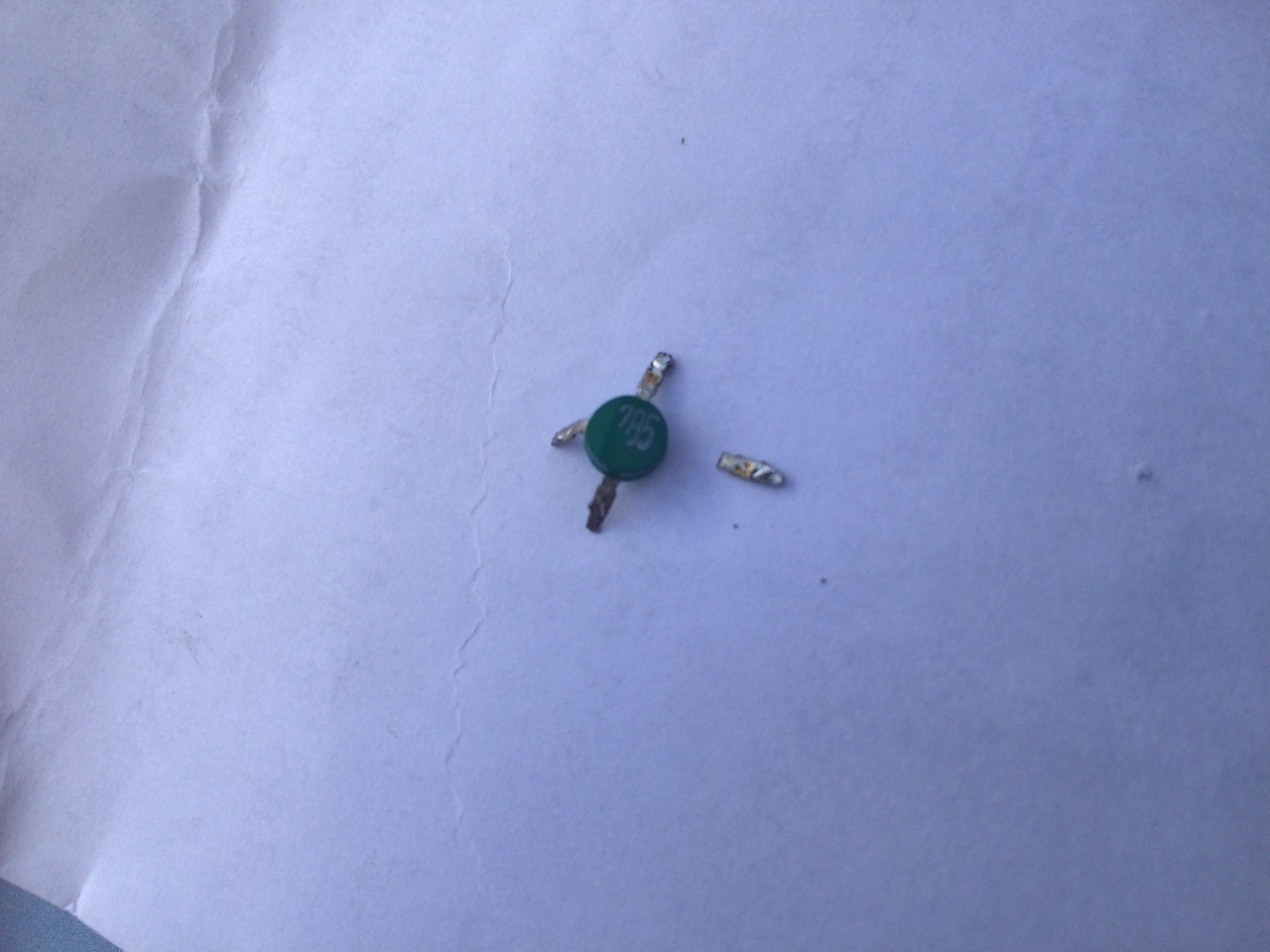

(#) boti20 hozzászólása Márc 10, 2016 /
Üdvözlök mindenkit!
Egy fordulószámlapos óra rezgést szabályozó Dual Fet 785 tranzisztort, vagy annak helyettesítőjét keresnék. Ebben kérném segítségeteket. Előre is köszönöm!
