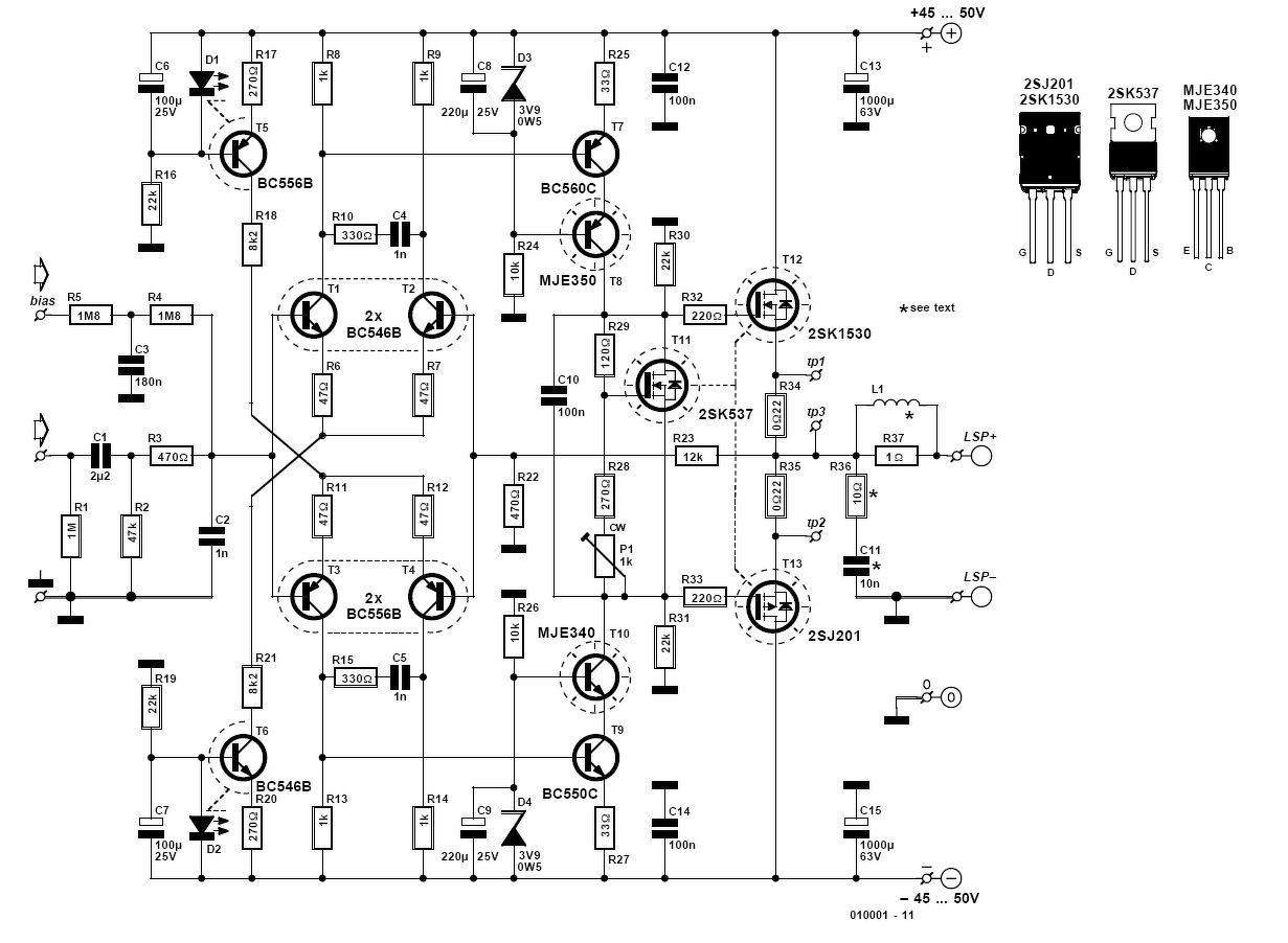

MJE340-350 pl. alternatíva lehet. A melléklet rajzon eleve azok vannak.
Szerintem is jó helyette, de vigyázni kell vele a helyettesítésénél, mert lábkiosztás nem egyezik meg.
Vagy mégis megegyezik az MJE 340, 350 el ? Ugyanis alkatrész teszterem szerint igen. A katalógus szerint nem ???. https://www.el-component.com/images/bipolar-transistor/bf470-pinout.jpg. Ezért kell mindig leellenerőzni beültetés előtt, a gyártók eltérő lábkiosztást alkalmazhatnak.

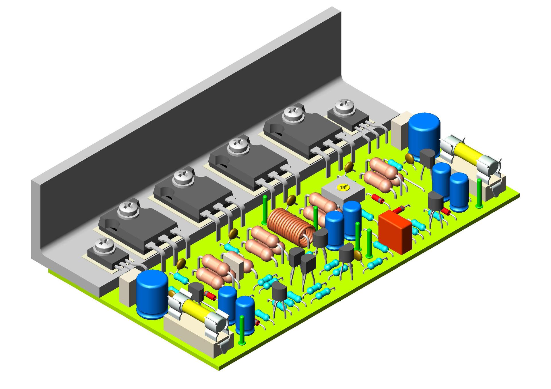

A mellékelt paneltervet rajzoltam hozzá, amibe illeszkedik az MJE340-350 páros.
Van ennek az erősítőnek saját témája is ha jól emlékszem, talán ott fenn is van ez a panelterv. Itt az erősítő témája. A hozzászólás módosítva: Szept 23, 2019

A napokban olvastam, hogy erre a helyre a MJE340 MJE350 a nagy kapacitása, lassúsága miatt nem igazán jó. Határfrekvencia nincs is megadva az adatlapján. Nagyon nehéz ilyen kis kapacitású és magas határfrekvenciájú tranzisztort találni. Az MJE15032 MJE15033 párosnak nagy a határfrekvenciája. Lábkiosztása viszont más. Nekem egyébként üzemel itthon egy ilyen sztereo Crescendo erősítőm. Csak e szempont alapján kipróbálnék arra a helyre más tranzisztorokat.
