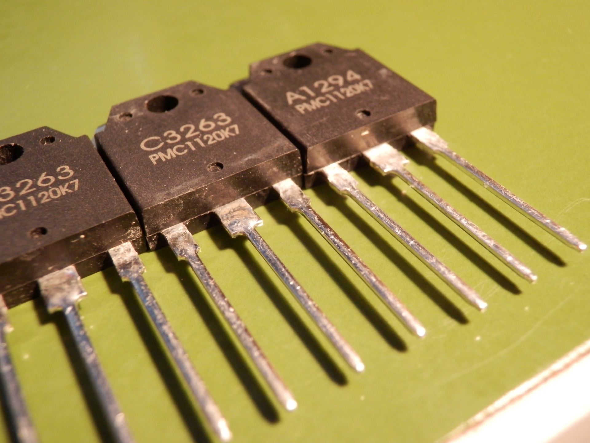

Van egy erősítő, ami +-120V-ról jár. Oldalanként 5 pár tranzisztor van benne, 2sa1492/2sc3856.
Mind a 20db halott.
Vettem a HR elektronikában 2sa1294/2sc3263-at, csak 2-2 darabot, mert nem néznek ki jól.
Ami gyanús:
-a dátum kód mindegyiken ugyanaz
-a dátum kódra rákeresve egy teljesen más 2sa/2sc párról mondják, hogy hamis, mivel mindegyiken ez a kód van (PMC1120K7)
-nincs gyártói jelölés rajta
-a lábak le vannak ónozva (ez nem tudom, mennyire utal hamisításra, mivel egy régi Sony erősítőben is így néz ki, ha valaki tud eredetileg leónozott lábas dologról, akkor szóljon)
-a háta nagyon fényes, de rossz minőségű a bevonat rajta
-azon a képen, ahol egy eredeti ST tranzisztort raktam mellé, ami képtömörítésnek tűnik, az valóban ilyen, mintha ferdén meg lenne csiszolva a tokja
-lcr-t4 saccométerrel PNP 114, NPN 88 hFE-t mérek, nagyobb áramon nem próbáltam még őket
Jól gondolom, hogy ezek a tranzisztorok hamisak?
Hol lehetne (lehetőleg Budapesten) eredeti tranzisztorokat kapni? Helyettesítő is jó, csak ne kerüljön egy vagyonba, mivel 20db kell.
Köszönöm
(#) pucuka válasza antiktelefon hozzászólására (») Máj 7, 2019 /
Hagyd már ezt a hamisság dolgot. a világon van néhány (10 alatti) félvezetőgyár, mindenki ott gyártatja a félvezetőit, amit aztán "márkáznak" a megrendelő igényeinek megfelelően feliratoznak. Ettől kezdve hogy állapítod meg, hogy hamis? Precízen végigméred. és az adataidat összehasonlítod az adatlap adataival. Ha nem stimmel, és nagy a szórás, akkor mondhatod, hogy hamis. Külső jegyek alapján ilyen következtetéseket levonni nem nagyon lehet, vagy csak gyanítani lehet.
(#) antiktelefon válasza pucuka hozzászólására (») Máj 7, 2019 /
Rendben, végigmérem a cikkek között lévő Tranzisztor béta mérővel...
A kidolgozás alacsony minősége, a gyártói jelölés teljes hiánya, és az azonos kód (illetve azonos kódon talált hamis tranzisztorok) miatt mondom azt, hogy valószínűleg hamis.
Viszont azt áruld el, ha nem hamis, akkor ezen a véletlenszerű ebayes hirdetésen miért pontosan ugyanaz a kód? Ha meg ez mégsem kód, hanem valami állandó jelölés, akkor hol van a dátum kód, amiből a szériát be lehet azonosítani? ebay link
Milyen adatlapot használjak az összehasonlításhoz? Ha igaz a felirat, akkor ez PMC gyártmány, és olyan adatlapot nem találtam.
(#) reloop válasza antiktelefon hozzászólására (») Máj 7, 2019 /
Szia! A HR mellett a HQ-ban is szoktam ilyen és hasonló, nem eredeti gyártótól származó végtranzisztort vásárolni. Tudom nem garancia, de eddig mind működőképes.
Nézd, akkor az összes Tungsram tranzisztor hamisnak tekinthető, mert nem az eredeti gyártótól származik.
Amúgy mindíg mindenhol belekerülhetnek a sorozatba hibás, vagy gyengébb darabok, mert a minőség vizsgálati módszerek mintavételi alapon működnek. Az is előfordulhat, hogy egy nagy darabszámot megrendelő (pl készülékgyártó) szigorúbb ellenőrzést követel meg, azt leválogatják, és a többi megy a piacra. Mindezekkel együtt nem sok lehetőséged van, majd ha évi sokezer darabot rendelsz, és/vagy megfizeted a felárat, diktálhatsz.
Ha ezekkel a lehetőségekkel nem kívánsz, vagy nem tudsz élni, marad az, amit a kiskereskedőnél meg tudsz venni. lehetőleg olyannál, akinek van érdekérvényesítő képessége.
Mondjuk nem az ebajról vásárolsz olcsón, hanem megveszed drágábban jónevű kereskedőtől, Mauset, TME, vagy ahogy reloop mester is tesz, minimum HQ -tól.

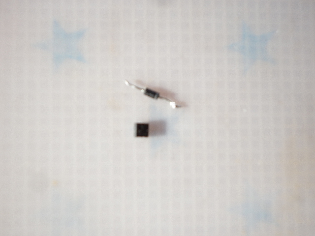

(#) Molsy hozzászólása Jún 4, 2019 /
Üdvözletem!
Segítségre lenne szükségem egy kínai vezérlő panelből kiszedett dióda és tranzisztor behelyettesítéssel kapcsolatosan. A diódán található jelzés: GFR 107 746, tranzisztoron pedig: 3 FT1 T3 60 U6 AD.
A google-n nem találtam ilyen jelzéssel diódát de tranzisztort sem. Mivel lehetne ezeket helyettesíteni? Köszönöm a segítséget előre is.
