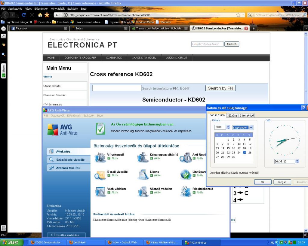

(#) Puklee válasza kadarist hozzászólására (») Szept 25, 2010 /
tuti nem virusos? mert rákatt utána elment a netem ami nemtudni h az invitel v a gép hibája mert a hibajelentőköztpont tul volt terhelve.. a net visszajött de ezt dobja ki azóta a virusirtó
Találati információ:
Találat helye: C:\WINDOWS\system32\x fájl
Vírus neve: Worm.Kido.VG vírus
Irtási mód: A fájl törölve
Fájlhozzáférés: Engedélyezve
Kiváltó felhasználó: NT AUTHORITY\SYSTEM
Kezdeményezett művelet: fájl bezárása
Időpont: 2010.09.25. 20:27:59
szal rem nem erről az oldalról ered mert pont azt lestem mikor behalt az egész :S
(#) kadarist válasza Puklee hozzászólására (») Szept 25, 2010 /
Nálam az AVG nem jelzett, és eddig senki sem panaszkodott az oldal vírusos voltára.

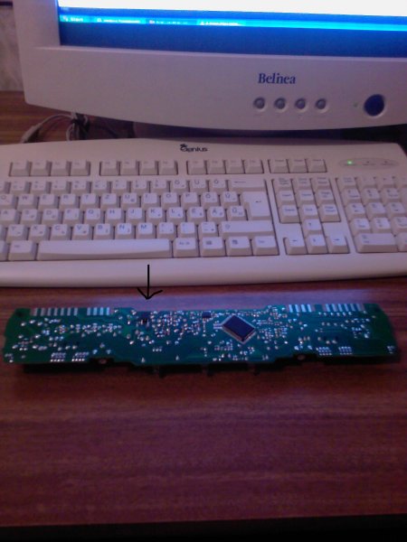

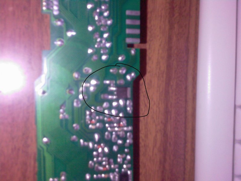

(#) Lukibkx hozzászólása Szept 28, 2010 /
Bevallom nm nagyon értek az elektronikához!
Elromlott a hűtő és mint gépész egyből neki is estem megkeresni a bibit! A nyákon jól láthatóan ki van égve egy fekete vmi amit meg-google-tem és szerintem egy smd tranzisztor!
Gondoltam elugrok és veszek egyet és kicserélem hátha okés lesz a dolog csak h a ott azt a választ kaptam h nm tudja h mi az legalábbis a száma alapján!
vki eltudná nekem mondani h mi is ez? és h a rajta lévő számok mit jelentenek?
és esetleg tok e venni ilyet?
CHN
D2NC6
0
6GY420
a kép nm lett túl jó de remélem aki tudja mit-kell nézni az kiveszi belőle!
Üdv Luki

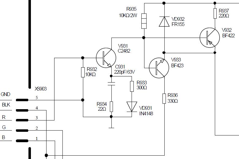

(#) mineral hozzászólása Okt 4, 2010 /
Galactic tv színpaneljén csatornánként 1 db 2SC2482-es jelzésű tranzisztor. Helyettesíthető valami könnyebben beszerezhető tranzisztorral?
(#) kadarist válasza mineral hozzászólására (») Okt 4, 2010 /
Helyettesíthető MPSA42-vel. Bővebben: Link
(#) Lukibkx válasza Lukibkx hozzászólására (») Okt 4, 2010 /
tud nekem segíteni valaki?
a kiégett egység pont így néz ki mint pl ez a feszültségszabályzó ic: (bár találtam smd tranzisztort ill fet tranzisztort is ami így néz ki az illusztráción)
http://www.hestore.hu/termek_10024284.html . http://www.hestore.hu/termek_10024286.html
abban kellene segítség h milyet kéne tegyek a helyére!
ez van ráírva: CHN . D2NC6 . 0 . 6GY420
(#) kadarist válasza Lukibkx hozzászólására (») Okt 4, 2010 /
Ez jó lesz helyette. Azt is nézd meg, hogy mit kapcsolt ez a FET, mert csak úgy magától nem megy tönkre.

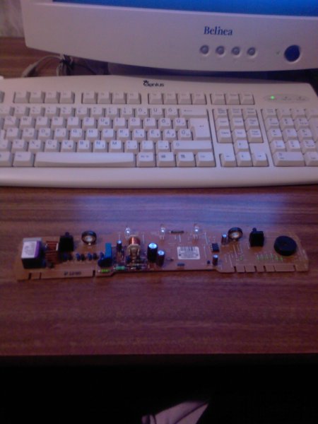

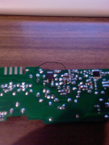

(#) Lukibkx válasza (Felhasználó 13571) hozzászólására (») Okt 5, 2010 /
Köszönöm a gyors választ
a kért infók:
ez egy indesít hűtő (Mod:BA 35FNF P *SN:407300 137) vezérlő nyákja! (1.Kép és 2.Kép)
A nyákon : Merloni Elettrodomestici spa by Magnetek Spa
hátoldalon lakkozás alatt: 4062-02/7 Magnetek
ill a kiéget egységről képek (3.Kép tudom pocsék a kép sajna csak mobilod ha kell jobb megyek haverhoz és csinálunk jobbat!)
Üdv Luki
(#) Lukibkx válasza kadarist hozzászólására (») Okt 5, 2010 /
azt h nézzem meg h mit kapcsolt?
Üdv Luki
(#) kadarist válasza Lukibkx hozzászólására (») Okt 5, 2010 /
Kövesd a drain kivezetés vezetékét (fóliacsík).
közvetlen mellette van egy fekete zener dióda (pont úgy van forrasztva h nm látszik az írás)
utána egy ellenállás (piros,zöld,fekete,arany)
és közvetlen mellette egy kis fekete smd amin 221 van és evvel a fóliacsík véget is ér.
akkor most ezek is kiégtek?
ill a másik végződési pontjánál nm kell tovább menni?
A source- láb vonalát is nézd végig. Természetesen az ezen a környéken fellelhető alkatrészeket méregesd ki.
