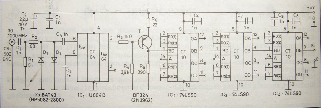

Üdv mindenkinek aki ide tévedt! Az első kérdésem az lenne hogy a 74LS90-nek van e CMOS megfelelője? A másik, hogy tudja e valaki hány MHz-ig működöképes a 74HC132-es IC?
mindenképpen CMOS-kellene, spórolni kell az áramokkal. Az utóbbi jó lenne ha 50MHz-ig müköde, de a leírásában nincs benne semmi adat erről.
Előre is köszönöm az infókat!

74C90 létezik (létezett, nekem van még).HC132 biztosan megy 50megán, 11ns a késleltetése.

Hű ez gyors válasz volt. köszi a választ. jó lenne ha az LS90-t lehetne venni HC-s vátozatban. vagy esetleg valami olyan amivel öszzehozható lenne az 1:15,625-ös ösztás arány 1db IC-vel.

Ez vmi órás cucc? 15ször felezve kapod az 1-et így gondoltad? Miért dekadikus osztót keresel?
(#) eSDi válasza Sebi hozzászólására (») Feb 19, 2006 /
Nem. Frekimérőhöz előosztó 1GHz-ig. Van egy U664B nevezetű osztó IC ami 64-el oszt. Ezt kellene tovább osztani úgy hogy a végén 1MHz-et kapjak. felraktam a kapcsolást ha az segít. A kapcsolásban az LS90-esek 2,5 osztanak egyenként igy jön ki a 15,625-s ösztás. Ezt jó lenne ha meglehetne valósítani 1db IC-vel.
(#) Sebi válasza eSDi hozzászólására (») Feb 19, 2006 / 4
Hmmm....1 IC-vel hirtelen nincs ötletem. HCT390 az kettő db 90-es, akkor is kell még 1 tok. Vagy HCT4040 ez 14 szer tud felezni, akkor is kell még 1 flipflop. De ha van 1 szabad flip-flop a vezérmű áramkörben pl. akkor elképzelhető.

Nekem nem sikerült beszerezni U664-et sehol, viszont szükségem lenne egy ilyen nagyfrekis osztóra. Sajnos helyettesítőjét sem találtam, illetve találtam egyet Fairchild Semiconductornál, de azt sehogy sem tudom beszerezni. Ilyen kulcsszavakkal kerestem rá: high frequency divider... stb.
Nekem olyan cucc kellene, ami legalább 423Mhz-ig müködik, és ennél a frekinél legfeljebb 50 megás (TTL) jel van a kimenetén.
Nem ismertek valamilyen IC-t erre a célra?????

U664 a Baji Elektronikánál 430 Ft-ért kapható (legalábbis az árlistájukon rajta van).
http://www.dunaweb.hu/bajielektronika/arlic.html
(#) schmidtb hozzászólása Ápr 9, 2007 /
Itt egy osztó, 1GHz be-1 MHz ki. Talán ez a legegyszerűbb U664-el.
(#) Kera_Will válasza Prinner hozzászólására (») Ápr 9, 2007 /
MB 501 www.radiovilag.hu oldalon megtalálod 2-300 Ft az egész .... igaz ez 63/64és 127/128 as előosztó és nem 128/127es mint a u664 ... de van adatlapja is ..
2007es RádióTechnika évkönyv telivan elóosztókkal kb 5-6 darab freki mérő előtét leírással 1üt !!!
az 50 megás mérődhöz jó lesz az hogy 1gigás előosztó 1 megára osztja a 1gigát ? mert általában 1000 es osztó szokott lenni .. 1Mhz*1000 = 1000Mhz = 1GHz ...
De ha az 50es frekimérődet átlehet programozni akkor direktben mehetne neki a 64el osztott jel is .
