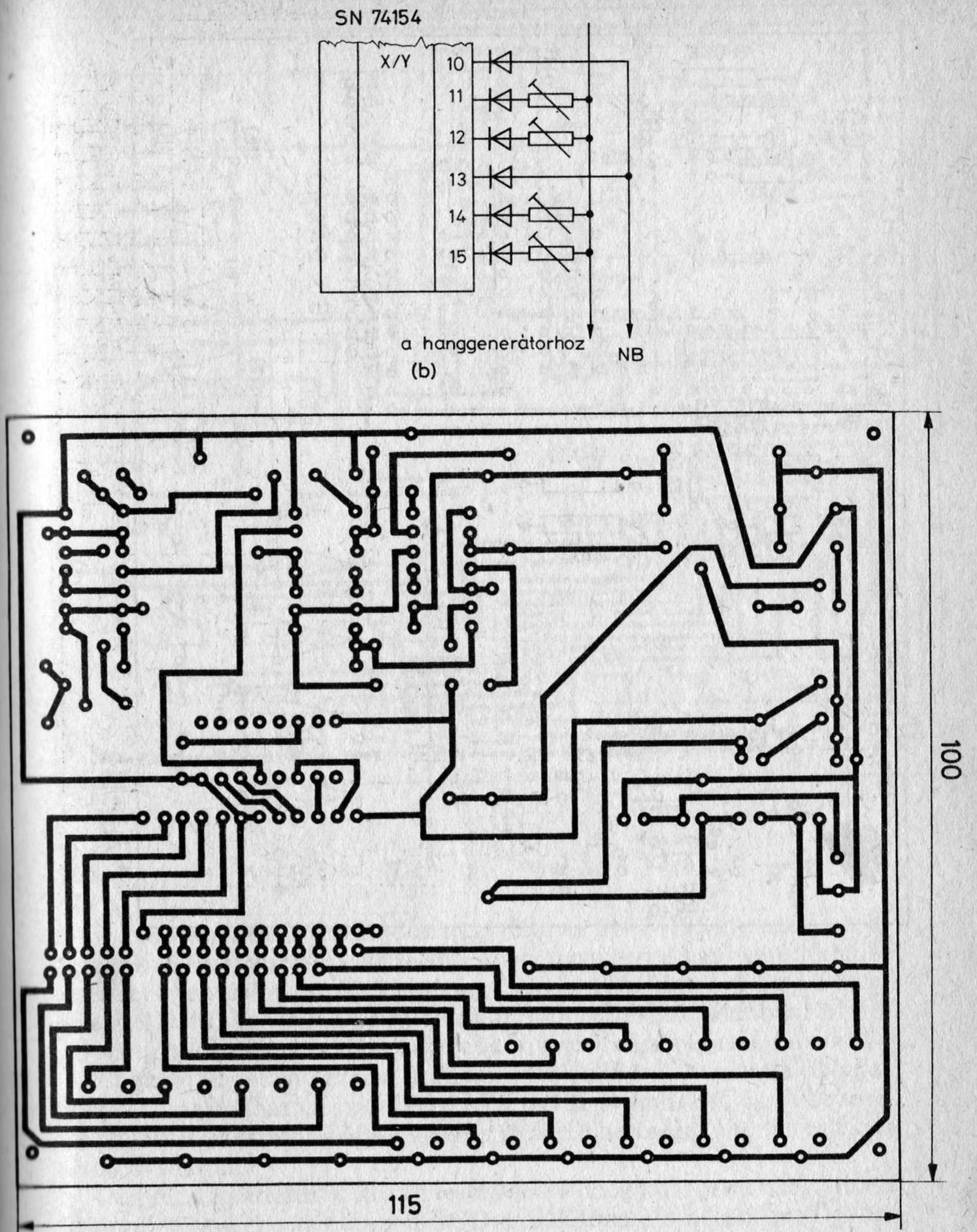

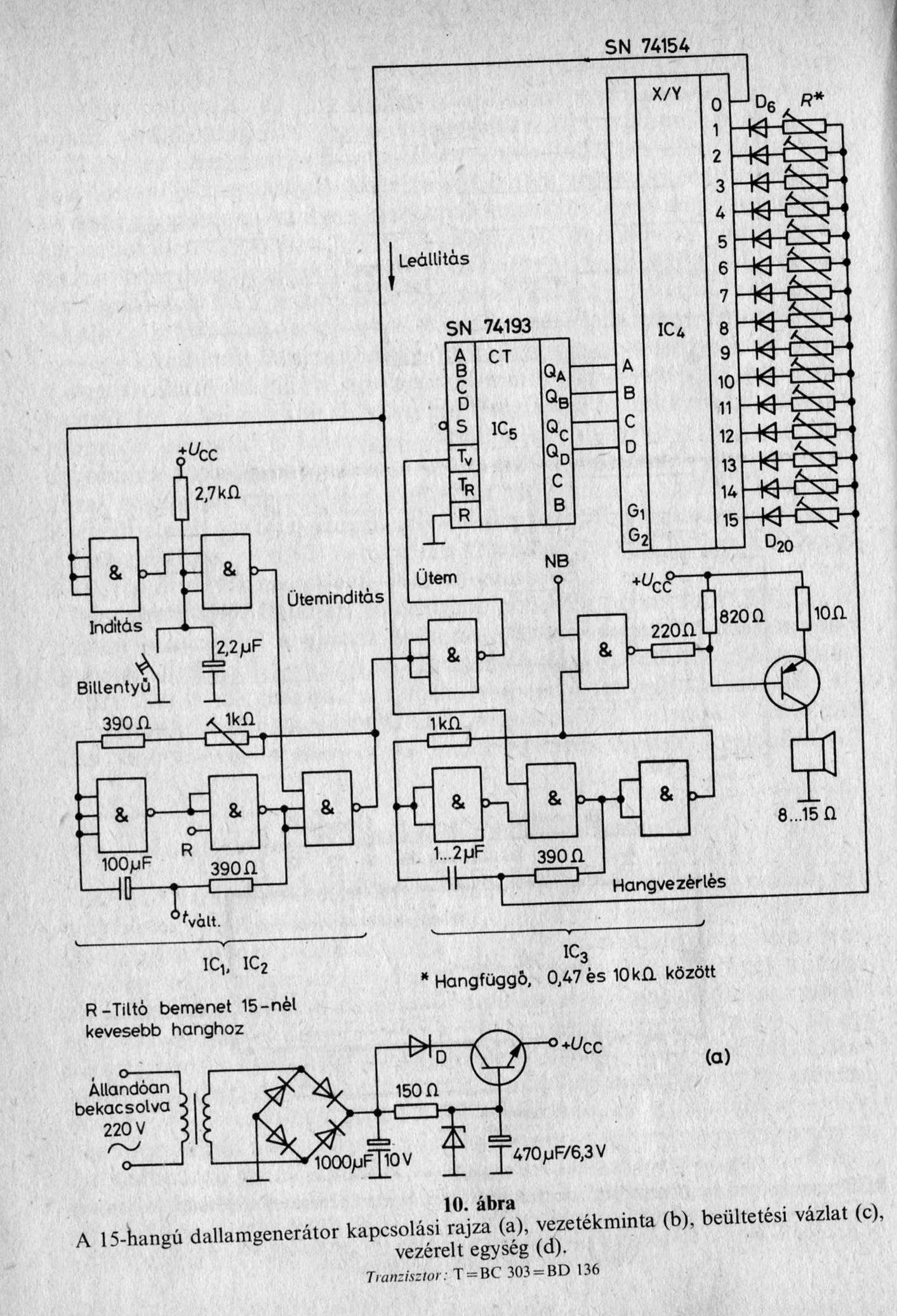

(#) Tom025 válasza sany hozzászólására (») Szept 25, 2007 /
Holnap beszkennelem.
Az volt a bajom, hogy közöltek állítólag hibás kapcsolásokat is. Bár én is nagyon kezdő voltam még mikor abból építgettem, így nem is tudtam volna megtalálni a hibát, és sok cucc nem is működött belőle. Amúgy a már belinkelt rajznál jóval egyszerűbb, általánosan elérhető alkatrészekből készül, de ne gondolj valami nagy durranásra, tíz különféle hangot játszik le egymás után, amit beállíthatsz milyen hangok legyenek.

(#) vizor hozzászólása Szept 26, 2007 /
A Janel-panel könyvekben valóban sok hibás kapcsolás van, amit kezdőként én se tudtam sose megépíteni. Volt olyan, hogy a nyomtatott rajz kevesebb alkatrészt tartalmazott a kapcsolási rajzhoz képest.
Valóban van benne 10 és 16 hangú dallamgenerátor. Az egyik ismerősőm régen meg is csinálta a 10 hangút, csak a fix ellenállások helyett trimmerpotikat tett bele. Azt nem tudjuk, hogy ő rontott el valamit, vagy a rajz volt rossz, de a hangokat nem egymás után, hanem egyszerre játszotta le, folyamatosan, megszakítás nélkül. Ilyen jó effektgenerátorunk még sose volt, a Forma-1-es motorhangtól, az űrhajó leszállásig rengeteg jó hangot tudtunk kikeverni De ettől függetlenül nem azt csinálta amit kellett.
