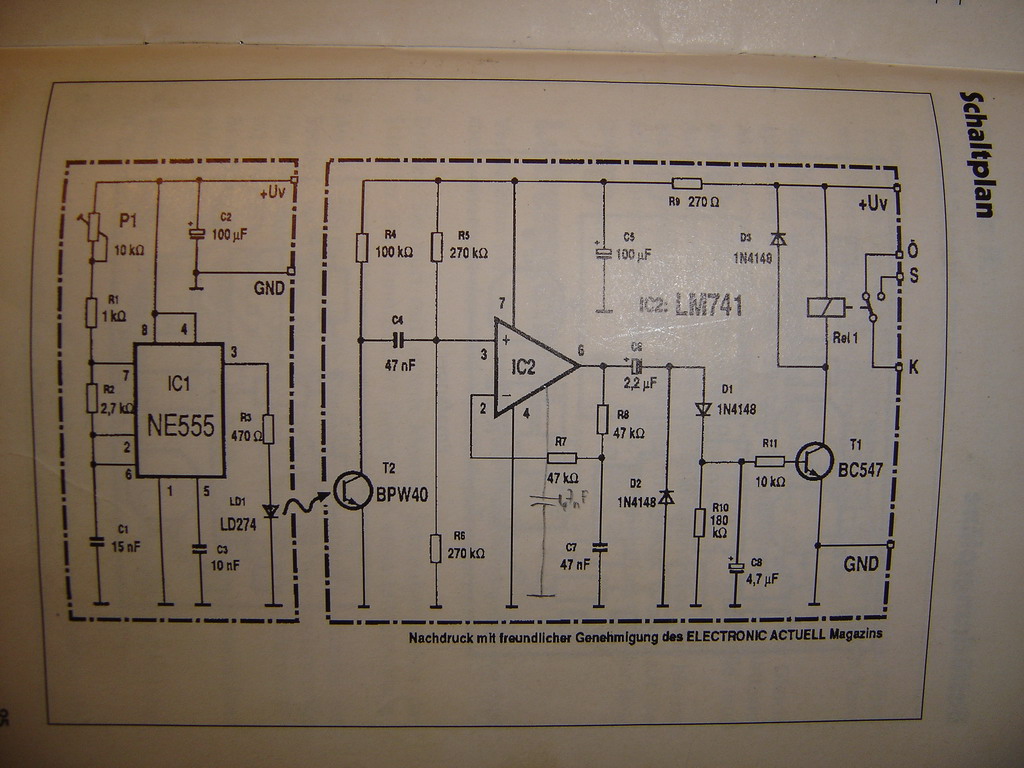

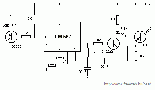

(#) Remci válasza Micsel hozzászólására (») Dec 3, 2006 /
Szia! Itt van 2 bár még nem csináltam meg egyiket sem, úgyhogy véleményt nem tudok mondani róluk. De próba cseresznye!
