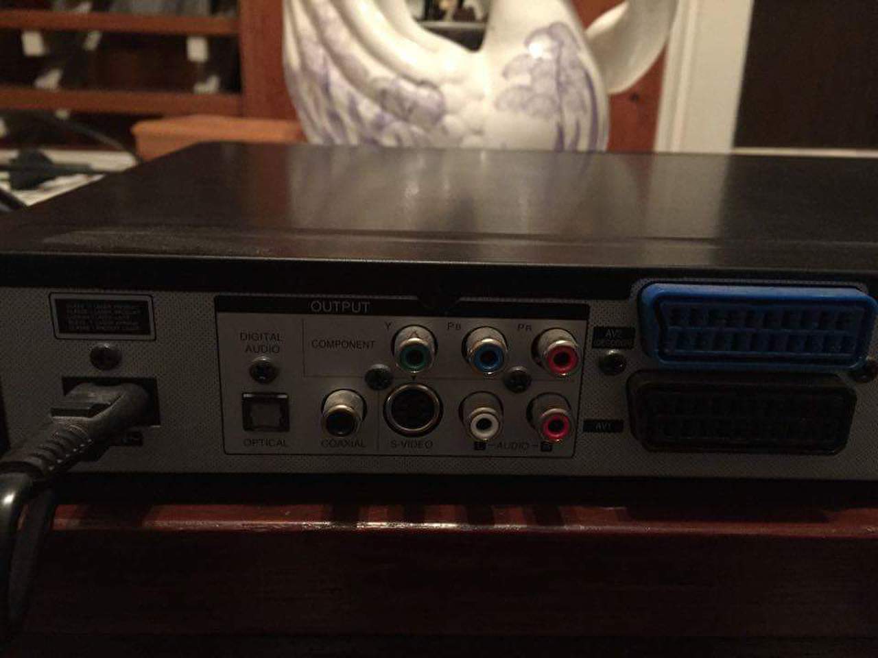

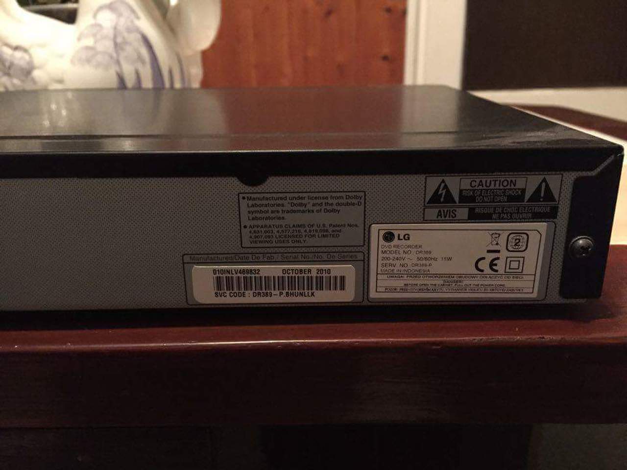

Most írt rám barinőm, hogy eladja a házimozit, Lg DR389. Vélemény?

(#) kegyetlen19 válasza soosrita hozzászólására (») Feb 8, 2016 / 1
Ez egy, többek között DVD lejátszó – felvevő masina.
Neked nem egy 5.1-es erősítős hangfalszett kellene, ami optikai bemenetelű?
(#) soosrita válasza kegyetlen19 hozzászólására (») Feb 8, 2016 /
Ez a házimozi lejátszó, a többi fotó holnap jön,de ezen már van optikai
De igen az kellene, csak azért, ha rá akadnék valami olcsóbb megfelelő házimozira, az sem lenne rossz
Nos, ez a LG DR389 DVD lejátszó – felvevő eszközhöz a Tv-t, optikai kábellel nem tudod összekötni, mert a lejátszón is optikai KI-menet és a TV-n is optikai KI-menet van. (vagy ez egy komplett házimozi rendszernek a lejátszója, és van hozzá optikai BE-menetes erősítő, hangfal?)
Nem mindegy, hogy optikai KI-menet vagy BE-menet.
Neked egy olyan 5.1-es erősítő (+hangfalak), vagy egy 5.1-es aktív hangfalszett, vagy egy DVD - Bluray lejátszóval egybeépített erősítős masina kell, amin optikai BE-menet van.
Tehát a TV-d optikai KI-nemetét kel összekötni az erősítő BE-menetével, így tudod a tv hangját 5.1-ben hallgatni (megfelelő műsorforráskor).

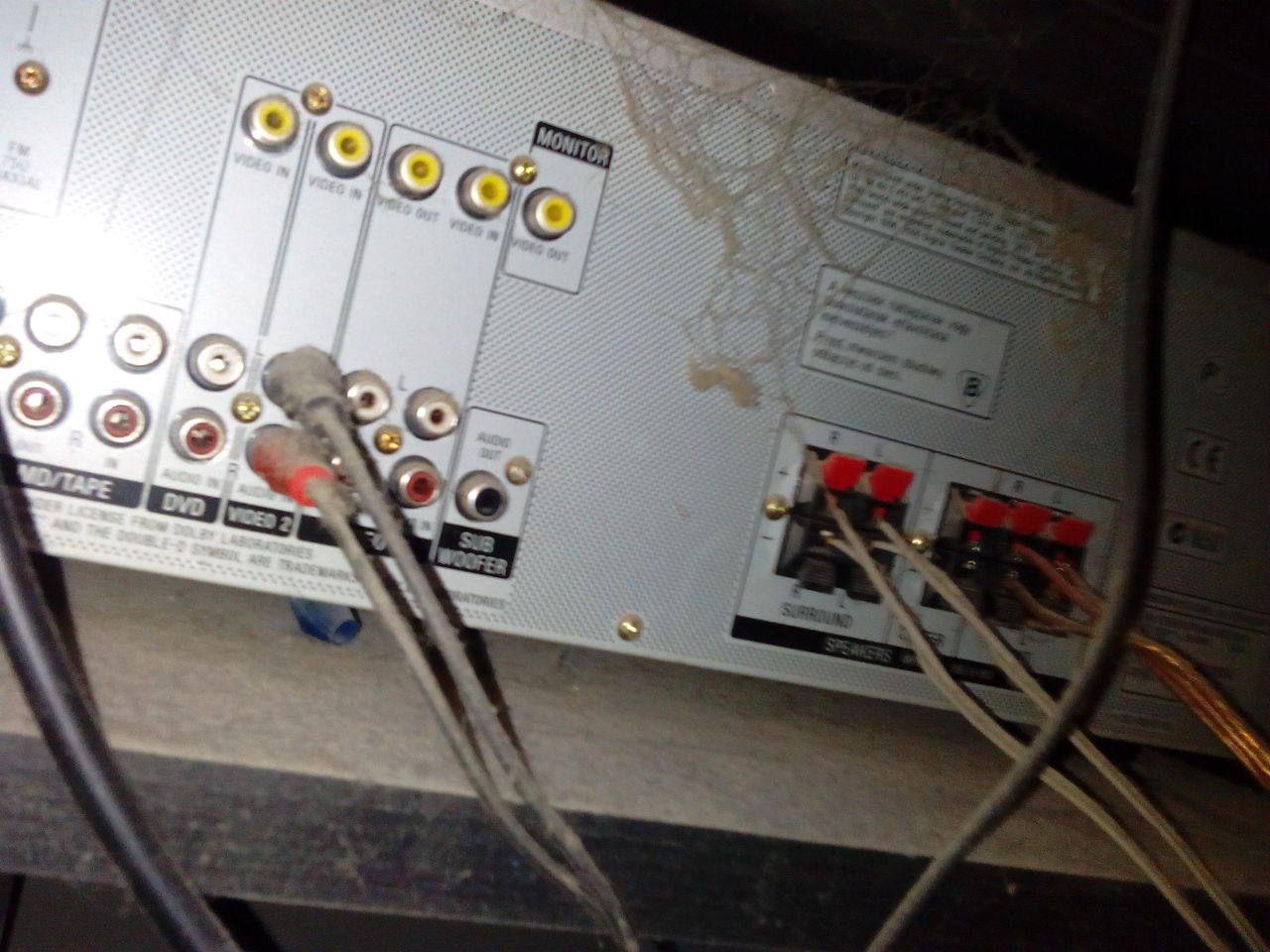

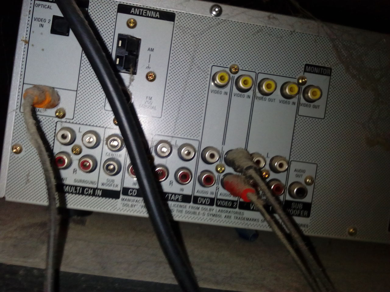

Szóval, most néztem meg egy cuccot, az erősítő Sony STR-DE497P.
A koszt ne nézzétek
(#) Inhouse válasza soosrita hozzászólására (») Feb 10, 2016 / 1
Van optikai bemenete. Hangfalakkal együtt adják? Ehhez is aktív mély kell, de az nincs bedugva, valószínűleg nincs hozzá. Mennyiért adnák? Mindene működik? Komoly cuccnak néz ki. Elvileg így nézne ki a szett?

(#) soosrita válasza Inhouse hozzászólására (») Feb 10, 2016 /
Van aktív mély is, csak rég használták, a hangfalak is alatta voltak, van hozzá dvd is, és 2000 db.lemez polccal, így 50-et kérne érte, de nem akartam addig alkudozni, amíg valaki nem hagyja jóvá
30-40 között kérem meg, de az erősítő, hangfalak és van egy tv állvány is.
Az optikai bemenet felett video írás van, az mit jelent?

(#) abcdabcd válasza soosrita hozzászólására (») Feb 10, 2016 / 1
A legvalószínűbb tipp az, hogy a "video2" nevezetű bemenethez tartozó digitális hangbemenet, és azért van odaírva "video" és nem "audio"...
De egyébként itt: Wikipédia SPDIF is írja, hogy ez a fajta csatlakozó hangátvitelre használható.
Kipróbálni nem lehet valamivel mielőtt tényleg megvennéd? Ha más nem azért, hogy tényleg működik-e...
