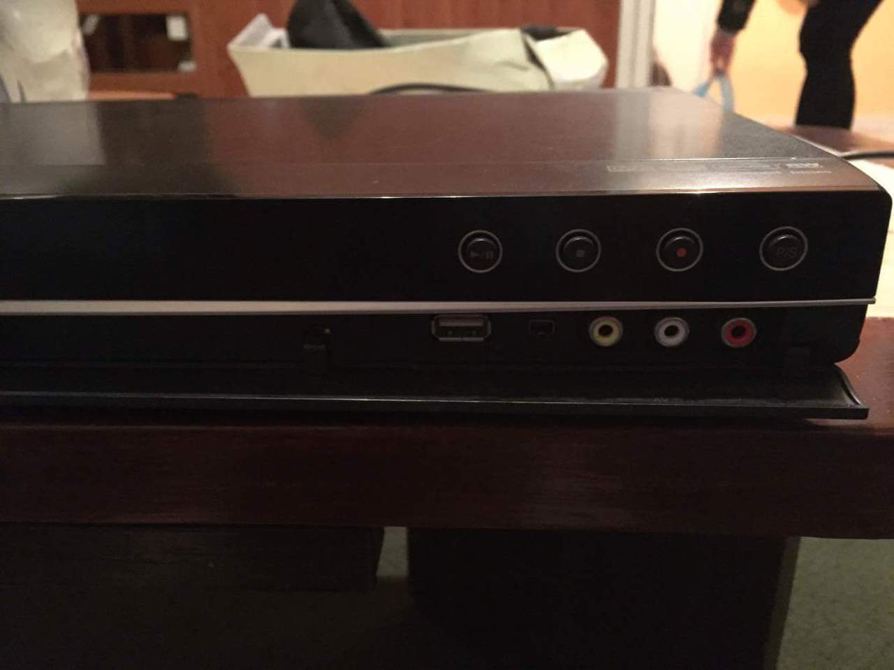

Most írt rám barinőm, hogy eladja a házimozit, Lg DR389. Vélemény?

Ez egy, többek között DVD lejátszó – felvevő masina.
Neked nem egy 5.1-es erősítős hangfalszett kellene, ami optikai bemenetelű?
Ez a házimozi lejátszó, a többi fotó holnap jön,de ezen már van optikai

Nos, ez a LG DR389 DVD lejátszó – felvevő eszközhöz a Tv-t, optikai kábellel nem tudod összekötni, mert a lejátszón is optikai KI-menet és a TV-n is optikai KI-menet van. (vagy ez egy komplett házimozi rendszernek a lejátszója, és van hozzá optikai BE-menetes erősítő, hangfal?)
Nem mindegy, hogy optikai KI-menet vagy BE-menet. Neked egy olyan 5.1-es erősítő (+hangfalak), vagy egy 5.1-es aktív hangfalszett, vagy egy DVD - Bluray lejátszóval egybeépített erősítős masina kell, amin optikai BE-menet van. Tehát a TV-d optikai KI-nemetét kel összekötni az erősítő BE-menetével, így tudod a tv hangját 5.1-ben hallgatni (megfelelő műsorforráskor).
