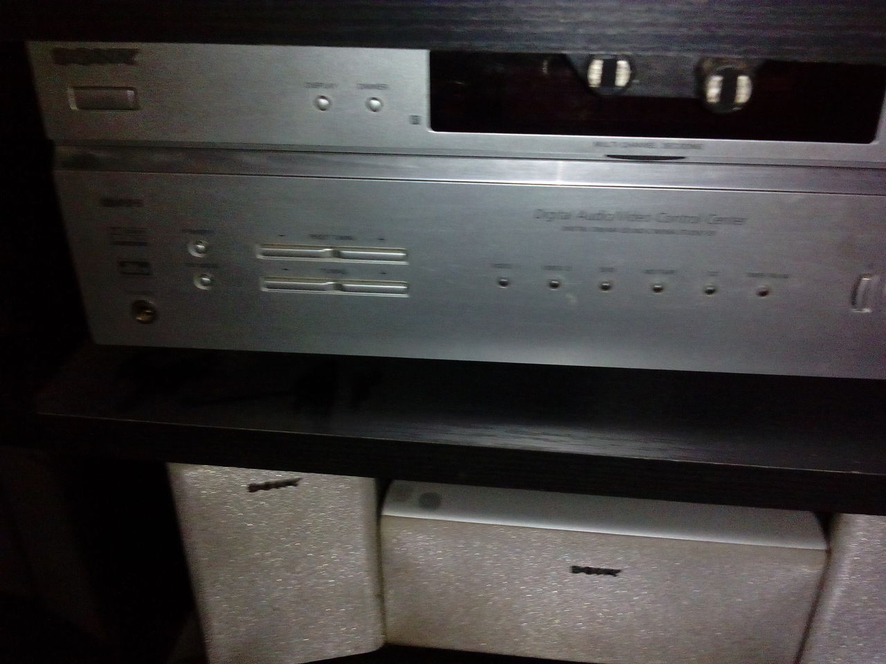

Szóval, most néztem meg egy cuccot, az erősítő Sony STR-DE497P.
A koszt ne nézzétek
Van optikai bemenete. Hangfalakkal együtt adják? Ehhez is aktív mély kell, de az nincs bedugva, valószínűleg nincs hozzá. Mennyiért adnák? Mindene működik? Komoly cuccnak néz ki. Elvileg így nézne ki a szett?
A hozzászólás módosítva: Feb 10, 2016
Van aktív mély is, csak rég használták, a hangfalak is alatta voltak, van hozzá dvd is, és 2000 db.lemez polccal, így 50-et kérne érte, de nem akartam addig alkudozni, amíg valaki nem hagyja jóvá
30-40 között kérem meg, de az erősítő, hangfalak és van egy tv állvány is. Az optikai bemenet felett video írás van, az mit jelent? A hozzászólás módosítva: Feb 10, 2016
Valaki írjon már, mert fel kellene hívnom, hogy kell - e... Légyszíves
A legvalószínűbb tipp az, hogy a "video2" nevezetű bemenethez tartozó digitális hangbemenet, és azért van odaírva "video" és nem "audio"...
De egyébként itt: Wikipédia SPDIF is írja, hogy ez a fajta csatlakozó hangátvitelre használható. Kipróbálni nem lehet valamivel mielőtt tényleg megvennéd? Ha más nem azért, hogy tényleg működik-e... |
