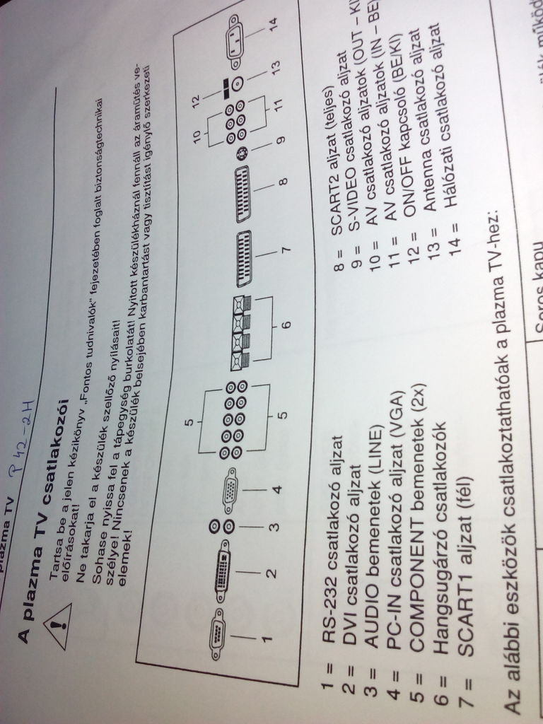

Sziasztok! Másik kérdés, adott egy Fujitsu Siemens Myrica P42-2H típusú plazma tv, amire rá tudom-e kötni az Lg NB2020A hangprojektort? Az Lg-n csak optikai kimenet van! Esetleg milyen átalakító kellene hozzá, hogy működjön?
A tv csatlakozói
(#) Inhouse válasza soosrita hozzászólására (») Feb 17, 2016 / 1
Sajnos ez csak egy ilyen analóg->digital konverterrel fog menni. Az LG-den bemenet van, nem kimenet. Amibe bemegy a jel, az bemenet, amin kifelé jön az kimenet.
A linkelt kütyü nem összekeverendő a digital->analog konverterrel, ami volt már linkelve az elején, pont fordítva dolgozik, bár nagyon hasonló kis dobozka.
(#) soosrita válasza Inhouse hozzászólására (») Feb 17, 2016 /
Bocsi, igazad van ilyen kütyüt akkor keresek!
