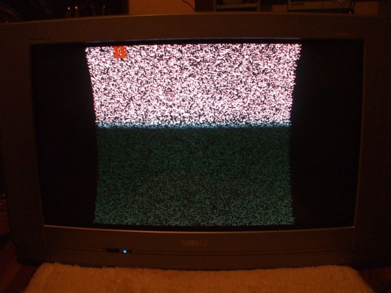

(#) proli007 válasza witti hozzászólására (») Feb 27, 2009 /
A TV egy lüktető fénylő ponttal rajzolja ki a képet. A pont soronként megy a bal felső sarokból a kép jobb oldala felé, majd visszafut az elejére. És kicsit lejeb kezdi elölről. Pont úgy ahogyan egy vonalas füzetbe írnál.
Így a pont vízszintes eltérítése gyors, a függőleges eltérítése pedig lassú. A kép 625 ilyen sorból áll.
Örömmel jelentem, mind kettő hiba a függőleges áramkör hibáját mutatja. (Bár az 1. képen kissé durva a hiba)
Alapvetően ebben a részben három szabályozás van.
- Függőleges amplitúdó, 2. kép (A kép függőleges méretét lehet állítani.
- Függőleges kép helyzet, 1. kép (A normális képet lehet fel-le mozgatni vele.
- Linearitás. Az eltérítéshez, hogy a kép ne torzuljon, (azaz egyenletes sebességgel mozogjon a sugár az idő függvényében) változtatják a fűrészjel linearitását. Hiba esetén a kép felső része megnyúlt, az alsó része összetöpörödött. Mint egy tojás a kőrhöz képest. Ezt a torzítást lehet vele egyenletessé tenni.
üdv! proli007
