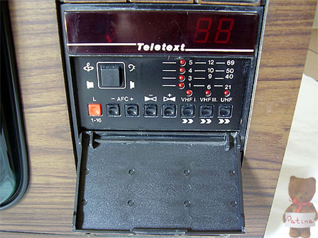

Üdvözlet Mindenkinek!
Videoton TS5326 txt készülékhez kérnék segítséget. Gyárilag 16 csatornás, ki lehetne "okosítani" 29 csatornásra, úgy mint a ts5327 változat gyárilag? Opciózásra gondolok, vagy teljesen lehetetlen.
(#) BarnaPili válasza Fantasy hozzászólására (») Dec 9, 2015 /
Csak ha kicseréled a komplett vezérlőt.
(#) Fantasy válasza BarnaPili hozzászólására (») Dec 10, 2015 /
Üdv. Köszönöm, tehát akkor lehetetlen. A komplett vezérlő alatt a gyakorlatilag a (mellékelt képen levő) teljes tasztatúra értendő?

(#) BarnaPili válasza Fantasy hozzászólására (») Dec 10, 2015 /
Megfelelő műszerezettséggel és szakértelemmel nem lehetetlen,de kicsit neki kell feküdni.Jobban jársz,ha szerzel egy 29 programos donort,és a kettőből gyúrsz egyet.
Ha nekiveselkedsz,megpróbálunk segíteni.
István
