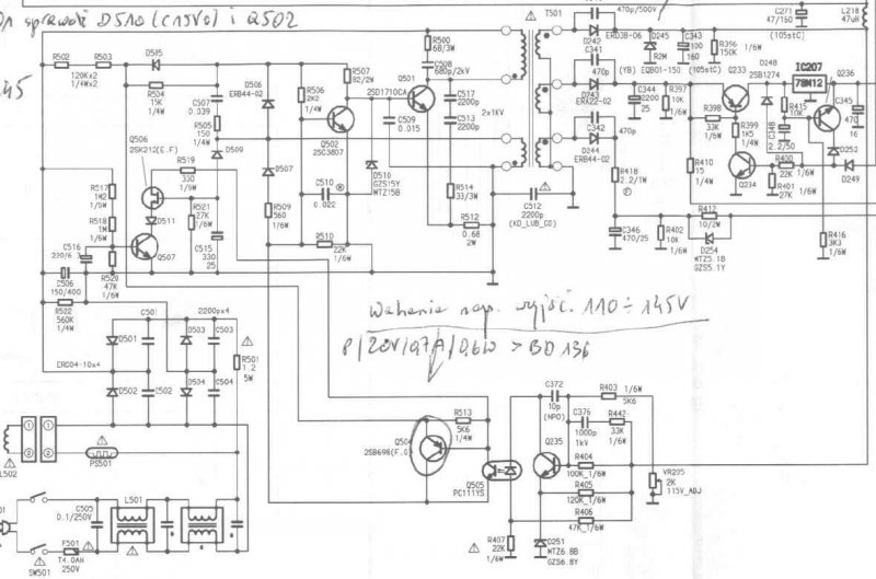

Van 1 Funai TV-1400 T MK8 típusú kis masinám, segítséget kérnék a javításában, sajna belenyúltam és rosszabb lett mint volt a gond kezdődött azzal hogy függőleges csíkok voltak a képernyőn egy darabig még üzemelt így aztán beadta az unalmast se kép se hang. És gondoltam egy merészet belepiszkáltam, nem kellett volna volt készenléti állapot világított a led, lehetett be és kikapcsolni de már az sem működik. A másik nagy gondom hogy nem EU szabványos alkatrészek vannak benne eredeti japán cucc nincs helyettesítő katalógusom az alkatrészekhez tranyo dióda ha tudna valaki rajzot és esetleg katalógust küldeni nagy segítség lenne
És még vár a műhelyben 9 tv javításra van amit alkatrésznek tovább adnák ha valakit érdekel ingyen csak ne foglalja a helyet! Irok tipust is következőben!

(#) Gázos Feco válasza tanci hozzászólására (») Aug 18, 2009 /

(#) Gázos Feco válasza mindegy hozzászólására (») Aug 18, 2009 /
Köszi! első ránézésre ez ismerős már csak az a bibi mit mivel tudok helyetesíteni? a D501? (RC04-10) valaki tud helyetesítőt ez tuti elszált már kivettem.

(#) mindegy válasza Gázos Feco hozzászólására (») Aug 18, 2009 /
RC04-10 1.2A Iout, 1.0kV Vrrm General Purpose Silicon Rectifier Operational temperature range from 0°C to 140°C.
egyeniranyitodioda
:eek2: Ettől most nem lettem okosabb addig oké hogy1.2 A 1kV nekem tipus kellene
