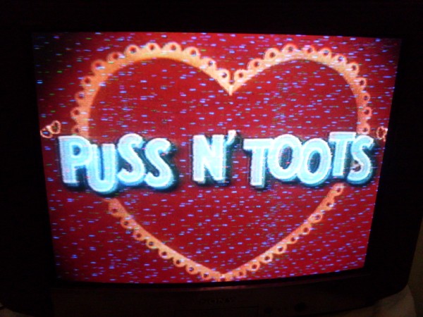

Sziasztok. Majd harminc év TV-javítás, sok ezer megjavított TV után mondom, ILYET még én sem láttam. Nagyjából úgy néz ki mintha mellette menne egy nagy teljesítményű motor, nagyjából szinkronban a sorszinkronnal és teleszórná zavarójellel az antenna jelet. Kadarist kérdezte, de válasz még nem jött : Mit csinál AV-ról. Kiváncsi lennék milyen képet ad egy színsáv generátorról, persze AV-n videojellel, vagy egy
DVD-ről. Nagyon furcsa hibajelenség, ennyiből képtelen vagyok behatárolni melyik fokozat lehet a bűnös. Amit meg tudok gyanúsítani, az a Táp, Képvég, RGB, Tuner, KF. Azt nem hiszem, hogy cső lenne, de ennek megítélésére ez a kép kevés. Szkóppal meg kellene nézni a videojelet, hogy abban benne van-e, mert akkor jópár fokozatot ki lehetne zárni. Itt nincs mese, mérni kell. Fery
Hasonló jelenséget okoz, ha a sorkimenőn belül, vagy a sokszorozórészben belül (diódák-kondik) pici áthúzása-átütése van. A hangban is észrevenni (zavaró jelenség ), hogy valami nincs rendben ? Milyen sávban VHF-UHF ?
AV-n mi a helyzet ? Képcső nagyfeszénél (koronaégés a cuminál)? moele

Ilyet akkor láttam,ha az antennakábel árnyékolása szakadt volt,illetve ha nem a 100Hz-s TV-hez való ,ferrites szűrővel ellátott RF kábel volt beépítve a TV elé.
István Azt nem láttam,írtad e,hogy AV-ről is ilyen?
Szia.olyan mintha zavarná igen AV-ről is ilyen ,de hidegen bekapcsolom,nincs adás,villogva jön be sokára az adás,és ugrál az alja.(míg benemjön a kép.AV-ről egyből bejön a kép.de ilyen.a menű tökéletes.most kivettem a fényes dobozkáját és átnézem a kondikat
Jel nélkül is ilyen a kép? Ha a menü van a képen vagy text, akkor is zizeg? Ha nem nagyfesz áthúzás miatt van ez, akkor valamilyen hidegítés hiánya miatt gerjedés lehet.
