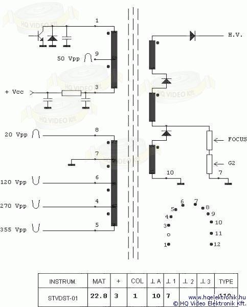

Sziasztok nekem egy SEG CT7700 típusú TV-vel lenne problémám.Bekapcsolom Hang van de kép nincs, a nyákon a sor kimenő 8-as lába mellé oda van írva, hogy 200V de a sor kimenő adatlapján csak 20 volt van írva, de digimultiméterrel csak 2 voltot mérek .A sor kimenőt már ki szedtem a rajz alapján ki mértem a lábakat szakadást nem mértem. Ja meg a sor kimenőből hallani lehet egy sípolás szerű hangot ami nagyon idegesítő. Nincsen fűtése se a képcsőnek. Azt szeretném kérdezni hogy most a sor kimenő szált el vagy valami más gond lehet.
A segítségeteket előre is köszönöm.
Nem a 9-es láb mellé van írva ez a 200V? Mert az úgy normális lenne.
Nem Mert még az is oda van írva hogy HEATRE egy ellenálláson keresztül megyen a képcső nyakára az F1 re.Az ellen állást már ki cseréltem.
A HEATER (képcső fűtés) a 8-as lábról indul. A sortranzisztor melegszik?

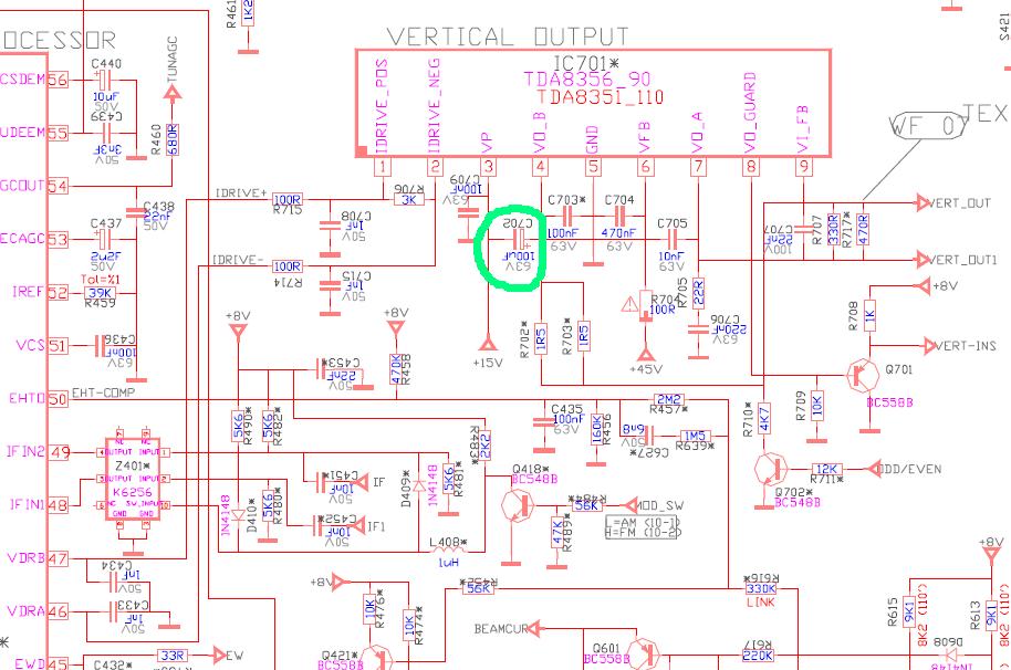

Üdv. Kép már van de egy pillanatra be adja az adást és utána el megyen kép ugyan úgy van de csíkos a képernyő tetejétől kb 10 CM -re lefele 3 csík van a három alapszínnel és bal és jobb oldalt be ugrott a kép.Az előző tulaja belenyúlt nem tudták meg csinálni és nekem adták, rossz típusú sortranzisztort raktak bele.
Cseréld ki a képen jelzett elkót. Ha ettől nem javul meg, akkor a szervízmenüben kell széthúzni a képet, hogy eltűnjenek a csíkok.

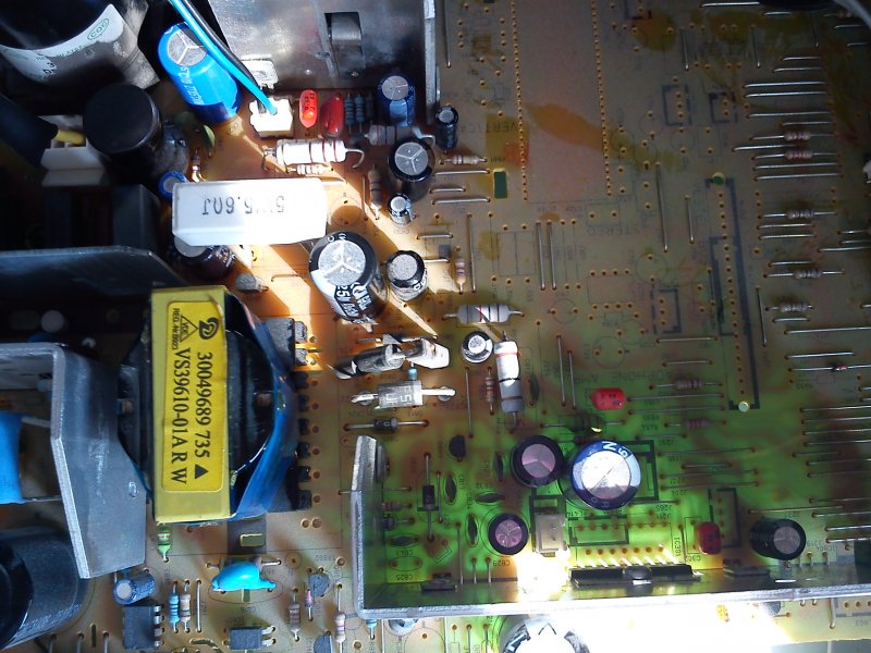

Van egy Philips lcd tv-m, ami egyszer csak elkezdett füstölni és sercegő hangot adni. Kép van meg minden, de nem merem bekapcsolni, nehogy leégjen vagy hasonló. Már máskor is csinálta ezt , viszont nem ennyire durván és akkor mindig jó lett két-három hónapra, aztán megint elromlott. (Mintha csak időzítve lenne. ) Viszont most elég drasztikus az állapota szegénynek.Nem tudja valaki esetleg, hogy mi lehet a baja? Ez tipikus hiba lehet az lcd tv-nél ?A tévének balközép részéről jön a füst, nem értek hozzá, csak gondoltam megpróbálom leírni, honnan eredhet a probléma. Előre is köszi: Viki
Szedd szét a TV-t és keress benne púpos kondit. Bővebben: Link
Az már lehet, hogy nem csak púpos, hanem szét is nyílt: Bővebben: Link
Hát, lehet mondjuk.
Nő létére mondjuk jól nyomja
Igen, Viktória ügyesen vázolta a problémát, nem úgy, mint ahogyan némely férfi fórumtársunk szokta.
Felfújódott elkók.
