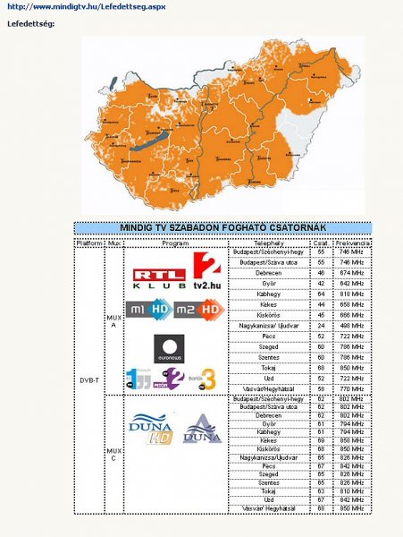

Kedves forumtársak egy kis segitségre szorulok, vettünk egy ALCOR HD-500 settopbox-ot , és nem talál müsort a keresö , az eddig használatos bolti négyzetrács háttérrel rendelkezö erösitös antenne jó-e neki , amivel eddig is néztük a magyar müsorokat, vagy legalább rossz képnek kellene-e jönni . teljes a sötétség nálam , elakadtunk , Bpest-töl délre 80 km -re vagyunk , jó-e az eddigi iránybeállitás , stb , varok minden jotanácsot és segitséget , Köszönettel Feri
(#) moele válasza Fülöp Ferenc 49 hozzászólására (») Márc 31, 2011 /
Szia !
Hozzátok melyik adó van a legközelebb ? Eddig mit néztél ?
A digitális vételnél nincs rossz kép ! Vagy van kép, vagy nincs. Pontos beállítás szükséges és UHF sávon. Nekem is ez a típus van és tökéletesen működik. Az adó táblázatot meg lehet nézni, hogy milyen frekin adnak, de ehhez az kell, hogy lefedettségben vagy-e ?
Üdv.: moele
(#) Fülöp Ferenc 49 válasza moele hozzászólására (») Ápr 1, 2011 /
Köszönöm a tanácsokat , ma elkezdjük forgatni az antennát , van itt nekem egy lefedettségi térkép , a Duna partján vagyunk , Dunavecse , ez a teljes lefedettségben van ,és tőlünk északi irányba , budapesti műsórszórokat néztünk eddig, remélem találunk valamit , majd referálok , hogy mire jutottunk , Köszönettel Feri
(#) moele válasza Fülöp Ferenc 49 hozzászólására (») Ápr 1, 2011 /
Szia !
Budapesti adó az 55-ös és 62-es csatornán üzemel. 746 - és 802 MHz . Először az egyiket, majd a másikat keresd meg. Írd be a csatornaszámot, úgy a biztos ! Jó munkát !
Üdv.: moele

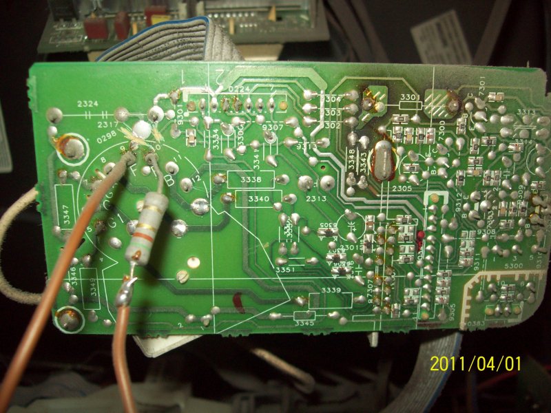

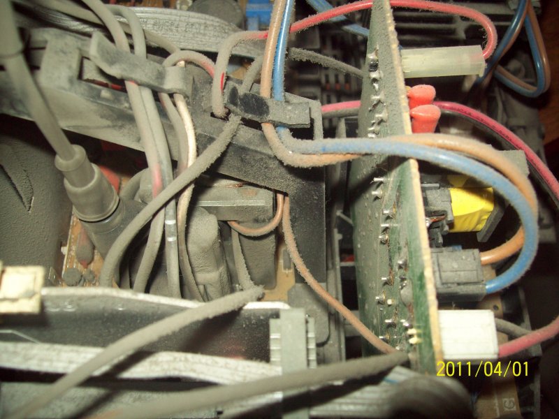

(#) sancy0814 hozzászólása Ápr 1, 2011 /
Volna egy kis gondom, van egy Philiphs televízióm és csak zöld képet ad fehér vízszintes csíkokkal levettem a bundáját és láttam hogy a sorkimenőre tekertek drótot és azt a képcsőre forrasztották egy ellenállással,de közben elkapartak kettő vezetősávot.
Akkor gondolom sorkimenő baja lesz ha veszek ujjat akkor menni fog szerintetek,és miket nézegessek még megybenne gondolom a nagyfesz tranzisztort méregetni kellene.
Válaszotokat előre is köszönöm további szép napot
(#) mex válasza sancy0814 hozzászólására (») Ápr 1, 2011 /
Új sorkimenőtől sem fog megjavulni. A trafóra tekert pár menet a képcső fűtőfeszültségét állítja elő, öreg képcsöveknél bevált módszer, a kismértékű túlfűtés.
Inkább az RGB panelt kellene átmérni, biztosra veszem, hogy ott lesz a baj.

(#) Fülöp Ferenc 49 válasza moele hozzászólására (») Ápr 1, 2011 / 1
Köszi mindent , úgy csináltuk ahogy mondod , de még az antennát kell finomítani , vagy Kiskőrös felé fordítani , mert most onnan veheti a műsort , hátulról,a 45. csatin majd próbálgatjuk a hétvégén , meg van egy hosszabb UHF yagi antenna is avval is megpróbáljuk , hálás köszönet
Feri
Kiskőrös-ről is a MUX A 45. csat - 666MHz, majdnem 50KW, a MUX C 68.csat - 850MHz, majdnem 45KW -al adnak. Próbáljátok meg.
