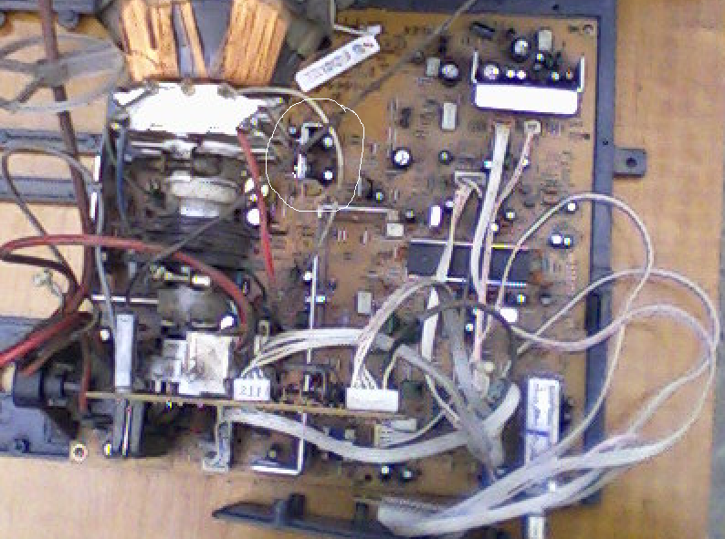

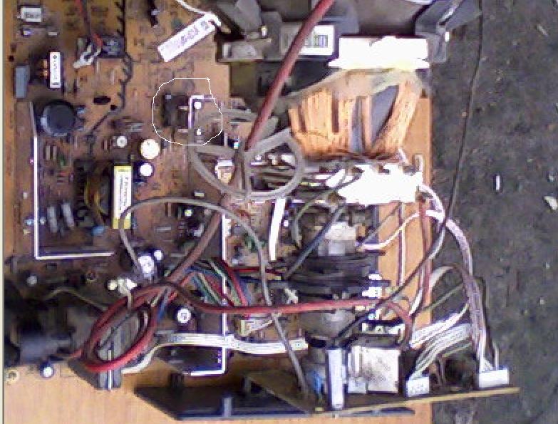

(#) pili5 válasza kadarist hozzászólására (») Máj 17, 2011 /
Csak tegnap vettem észre az üzeneted,Sajnos ettől jobb képeket nem tudok csinálni.Mint már írtam Vivax tv-men,bekapcsoláskor a képernyő alján egy fekete sáv felette villozó csíkok jelennek meg.Később a fekete sáv eltűnik(elfogy),de a csíkok maradnak(kép mellékelve).Mint már azt is írtam,nem vagyok annyira jártas az elektronikában(alapok).A panelen látható jelek nincsenek a bekarikázott hűtőborda melegszik nagyon.Nem tudom mész.e valamire a képekkel?Én lassan beletörődtem.Ha tudsz segítesz,ha nem marad így,mert én ehhez kevés vagyok.Ha megírod mit hol nézzek meg,azt megpróbálom,vagy marad így.Szia.

(#) kadarist válasza DANYIKA hozzászólására (») Máj 17, 2011 /
A kép jön elő, vagy csak a fény? Amikor van "kép", akkor mit látsz?
