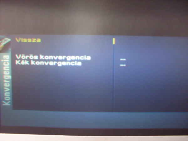

(#) skarlik válasza kadarist hozzászólására (») Máj 16, 2011 /
nagyon kösz a rajzot,belementem,de nincs változás mindenfele mozog,de a szélei kilógnak,a piros.Szerintem csőnél van valami.

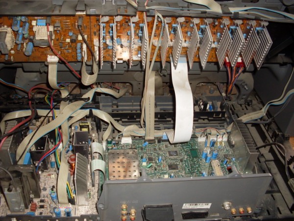

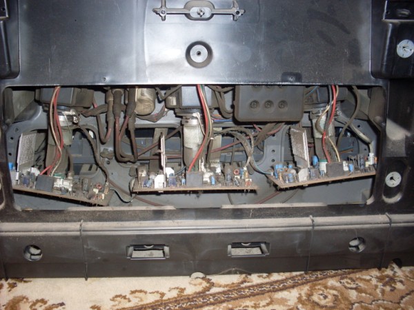

Ennyi a belseje.

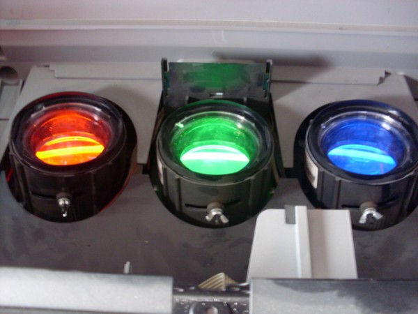

(#) kadarist válasza skarlik hozzászólására (») Máj 16, 2011 /
A csövek és az optika lettek mozgatva? Mert akkor először dinamikus konvergencia (menüs állítás) nélkül, csak a csövek és az optika állításával kellene fedés elérni az ernyő közepén (statikus konvergencia). Majd ha ez meg van, akkor visszakapcsolni a dinamikus egységet és folytatni a széli fedés beállítását a menüs módszerrel. A teljes konvergencia-állítás leírása benne van a doksiban. A zöld cső van középen, ezért ő a referencia, és ezt nem kell mozgatni. Az az állóbordás függőleges panel a konvergencia-panel.
A füles csavarra gondolsz?Lehet álítani.Aztmég nemnéztem,de mindjárt megnézem,és írok.
Reagálna,de akkor homályos lessz a piros.
Nem a füles csavarra gondoltam, mert az az optikai fókusz állítója. A dinamikus konvergencia panelen kellene szétnézni hibás alkatrész után kutatva, mert ha a kép szélén nem tudsz fedést létrehozni, akkor még ott lehetnek gondok.
NNAA.szétnéztem ott minden tökéletes.ez a cső jobban terít,mint a többi,több mint valószinű eltérítő tekercsnél van a gond,ezt a piros csövet már cserélték tavaj SAmsungszervízbe,azt mondja a volt tulaj.Meert a piros szín gömböjű volt.már befejeztem így marad, hibásan vettem meg 3ezerért, táphibásan szépen megcsináltam utána ezvolt vele.Ilyen is van,Nézhető de engem zavar.Köszönöm a segítségedet:Most egy Samsung projektrorost csinálok:remélem ha jólessz nemlessz csőbaja:szia:
