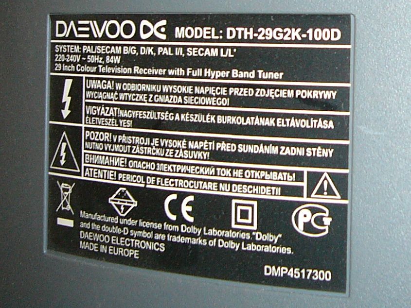

(#) emmzolee válasza kadarist hozzászólására (») Júl 5, 2011 /
Hello
Meg néztem a Daewoo TV típusát. Ez alapján van tipped, hogy mihez nyúljak?
Kössz
