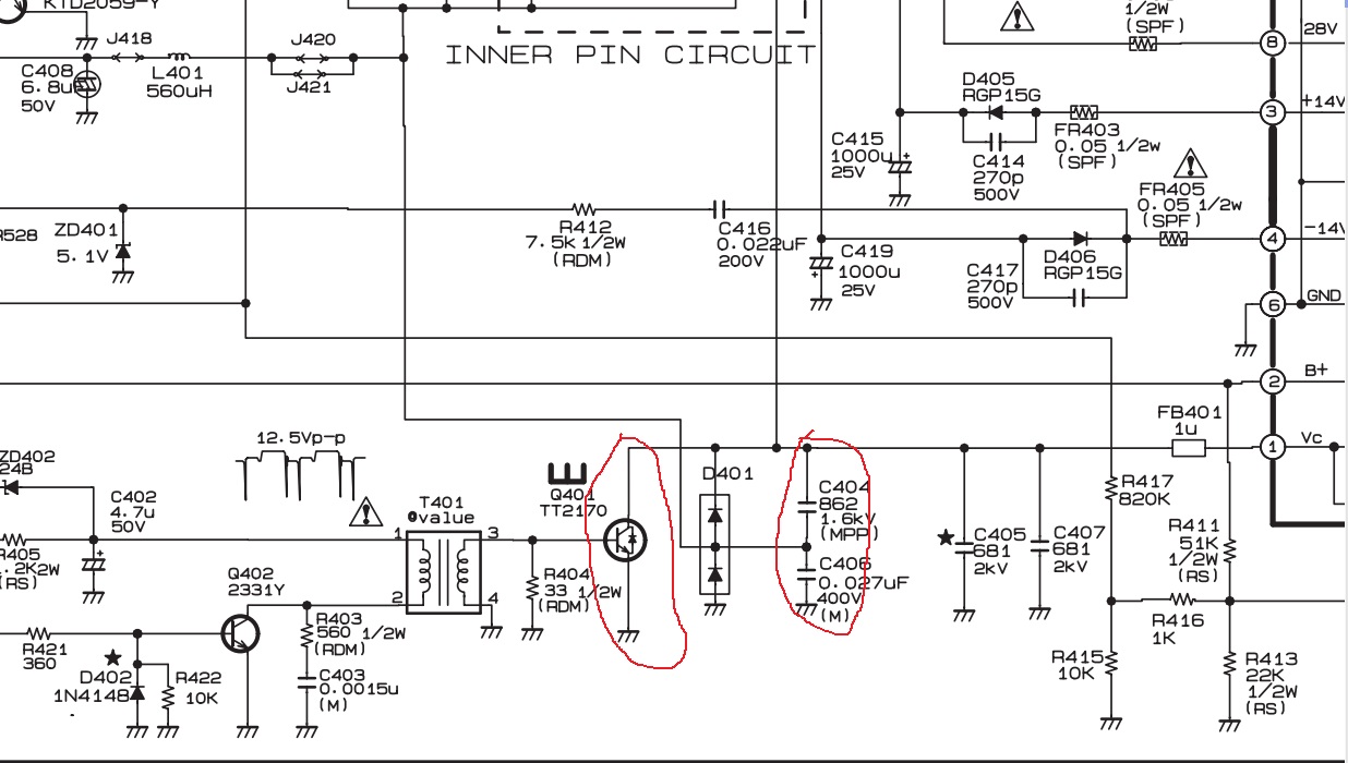

Üdvözletem!
Van nálam egy MC-049C alaplap jelzésű LG televízió.
A hibajelenség elmondás után a következő "sisstergés, kicsi csatt, égettszag(bakelit), se kép se hang"
Szét szedtem és a mellékelt rajzon szereplő tranzisztor(Q401) halt meg és halála közben összekormolta a bekarikázott kondikat, vagy azok is meghaltak. A mellékelt szervit manuál alapján a a nagyfesz trafóra tippelnék mint bűnösre, de a megerősítéseteket szeretném kérni, hogy jól gondolom-e. Köszönöm Tiszteletem
(#) kadarist válasza gerry hozzászólására (») Szept 19, 2011 /
Lehet, hogy spontán halálról van szó, de az is lehet, hogy a kondenzátorok szakadása robbantotta fel a tranzisztort.
(#) karaszbandi válasza kadarist hozzászólására (») Szept 19, 2011 /
Szerintem meg inkább kifújt a sorkimenő. Ha sistergéssel kezdődött akkor tuti. Az tud büdös lenni meg kormolni is rendesen.
A sorvég tranyó nem szokott felrobbanni. Az a táp tranyó feladata, ott van mögöttes teljesítmény a látványos pusztuláshoz.

(#) kadarist válasza karaszbandi hozzászólására (») Szept 20, 2011 /
Lehet, hogy nem vette észre a korom forrását? Igen, trafó is lehet a bűnös.

(#) kadarist válasza gerry hozzászólására (») Szept 20, 2011 /
Már volt a kezemben olyan sortranyó, amelynek a lábai között volt átégve az epoxi.

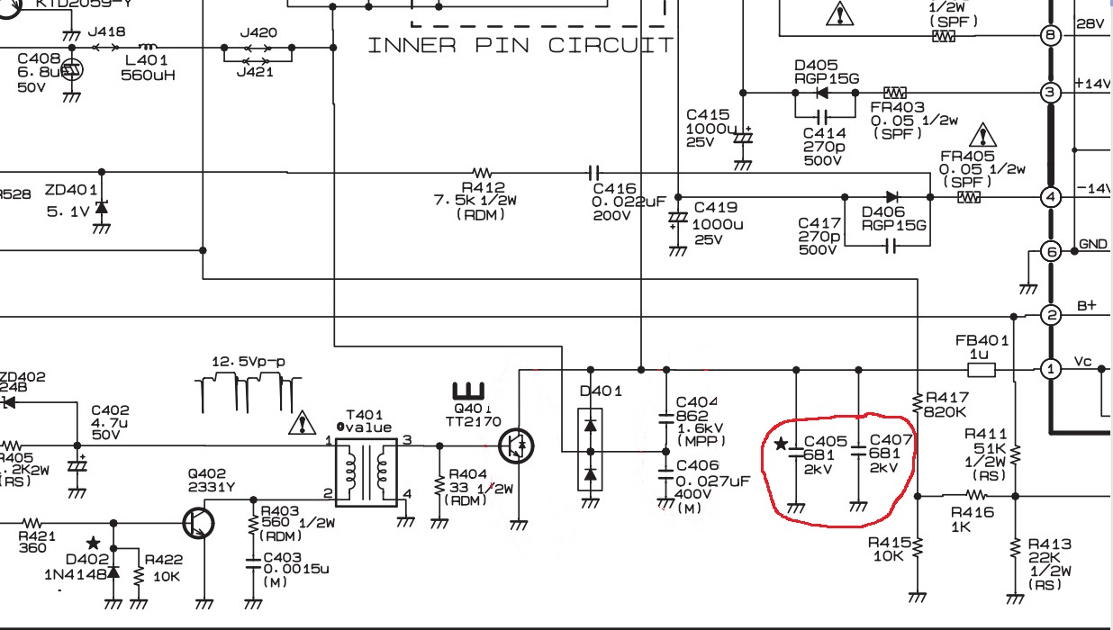

(#) gerry válasza kadarist hozzászólására (») Szept 20, 2011 /
Tiszteletem!
Na végre meg tudtam nézni pontosan mi okozta a kormosodást. A mellékelt rajzon javítottam a füstölő kondi bekarikázásán. A C405-ös kondi adta be a kulcsot és az okozta a kéményeket megszégyenítő kormosodást. a gyerekek valami ezel-t néztek és valami fogós Ali volt a képernyőn, lehet azt nem bírta. Szóval akkor van 1 halott 681nF a másik C407 akkor halt meg amikor kiszedtem a testvérét. Tanácsot szeretnék kérni, hogy hogyan tovább. Remélem hogy sortranyó az jó, mert elég húzós a hqban. Köszönöm
(#) hinar83 válasza gerry hozzászólására (») Szept 20, 2011 /
Szerintem az nem 681nano hanem 680piko, de azért nézd meg hogy mi van irva a kondira.
Nemhiszem hogy zárlatos volna a sortranyód mert akkor úgymond levédte volna a c407-et, illetve nem engedte volna a tápod beindulni.
Szerintem csak egész egyszerűen átvezettek.
(#) gerry válasza hinar83 hozzászólására (») Szept 20, 2011 /
Valóban piko az a nano,de megkavart, hogy a rajzon hol kiírják hol pedig nem, de a valóban piko, már több helyen is utánanéztem, csak már nem tudtam a hsz-t javítani. A tranyót műszerrel mérve jónak tituláltam, mert nem zárlatos, és a "tranyómérővel" is jónak bizonyult. Köszönöm. Tiszteletem
Igen, ezek 680pF-os kondik. Ezek azok a vékony sárga kerámia-tárcsakondik?
nem, ezek vastagabb, gyárilag kék, vagy zöld színűek, ilyenek. Akkor valóban csak áthúzott volna az egyik és ezért szállt el? A rajzot visszakövetve, még érdemes lenne átnézni hátha van valami ami még meghibásodott, vagy amiért ez elszállt, de végüles a sortranyót jónak itéltem meg, akkor lehet nagyobb gond?
Ha a sortranyó jó, akkor bízhatsz abban, hogy csak a kondi lett zárlatos egyszerű anyagfáradás miatt.
Szerintem a sortranyó érzékenyebben reagál pl a sortafó hibájára mint egy 2kV-os kondi, én nem tippelek nagy hibára. Első körben cserélném azt a két hibás kondit.
Jut eszembe egyszer egy 72centis orion tvvel jártam pont így abban a sortranyó emittere és kollektorával párhuzamosan volt kapcsolva egy nano körüli kondi és az volt zárlatos pont olyan tünetet produkált mint a tranyó zárlata.
(#) karaszbandi válasza gerry hozzászólására (») Szept 20, 2011 /
Cseréld ki a két kondit és mennie kell!
Nincs ott más baj. Ha nincs 680pF akkor tehetsz helyettük 1db 1,5nF kerámiát, annyira nem érzékeny a halálpontos értékre. De lehetőleg 3kV-ost vegyél, jobban bírja a gyűrődést.

(#) reddot válasza karaszbandi hozzászólására (») Szept 21, 2011 /
Szasztok!
Az az elszíneződött kondi volt a ludas, amit a rajzon is bejelöltem, mint gyanús elemet. Köszi a hozzászólásokat!
(#) gerry válasza karaszbandi hozzászólására (») Szept 21, 2011 /
Üdvözletem!
Jelentem életre kelt a képfolyamat megjelenítő kézi készülék. A kondikat és a sortranyót visszaforrasztottam és el is indult.
Köszönöm a segítséget és a türelmet.
