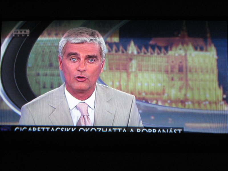

Sziasztok. Sajnos megint a 82cm-es Thomsonommal van valami gond.A képernyő alsó sávján vagy nincs kép(csak fekete mező) , vagy ott marad egy képkocka része abban a pár centis mezőben,mintha fagyasztott kép lenne.A hiba listában nincs semmi más,csak 26-os kód.
Néhány képet rakok fel...
Először a upcbox-ra gondoltam,hogy az a rossz,de egy másik tv-n kipróbálva minden jó.Ezért marad a tv hiba.
Másik scart aljzatba dugva is ugyanaz a hiba jelenség.
Videó proci,vagy mi lehet a baj? Köszönöm a válaszokat előre is!
(#) attila1 hozzászólása Szept 18, 2011 /
Annyival még kiegészíteném a fenti hibajelenséget,hogy azóta van ez a gond a tvvel,mióta a tv2-rtl klub átállt 16/9-es sugárzásra.Valamiért a tv nem tudja követni a képarányváltást megfelelően.A box képmérete letterbox-on van,ezen is volt évek óta,a tv pedig auto-ra van állítva a képméretet illetően.Ezen is volt mindig is.Tegnap kihúztam a konnektorból a tvt néhány órára,utána jól működött.De ma ismét hiányos képet mutat.Remélem ez az infó segítségnek számít. Üdv!

(#) karaszbandi válasza attila1 hozzászólására (») Szept 18, 2011 /
A képméret váltó gombra reagál a méret?
Ja és automatikus váltást ne várj, mert nem adják ki a jelet.
(#) karaszbandi válasza tombox00 hozzászólására (») Szept 18, 2011 /
Javítással.
(#) attila1 válasza karaszbandi hozzászólására (») Szept 18, 2011 /
Szia! A képméret váltó gombra reagál,zoom,cinerama rendben.Viszont ha a képeken láthatóra bolondul meg,akkor a képméret felső vonala teljesen a képcső felső vonalán van,alu viszont mindig elhagy 5-7 cm-t.
Az automatikus váltás jele,hogy jön-e vagy nem,azt nem tudom,de csatornáktól függően a képméret magától szét ugrik-vagy össze. Ez csatornától függő.
Az M1-nél műsortól függően átvált 16/9-re,és rtl klubnál a híradónál is full képernyőről (cinerama-ról) 16/9-re vált.

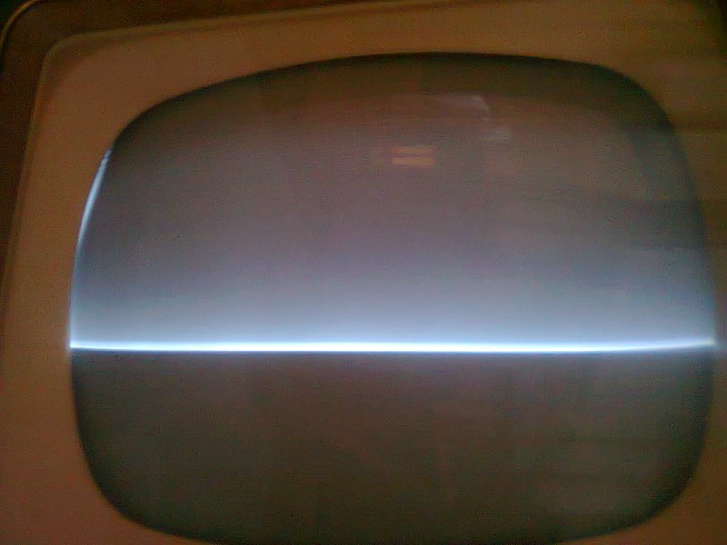

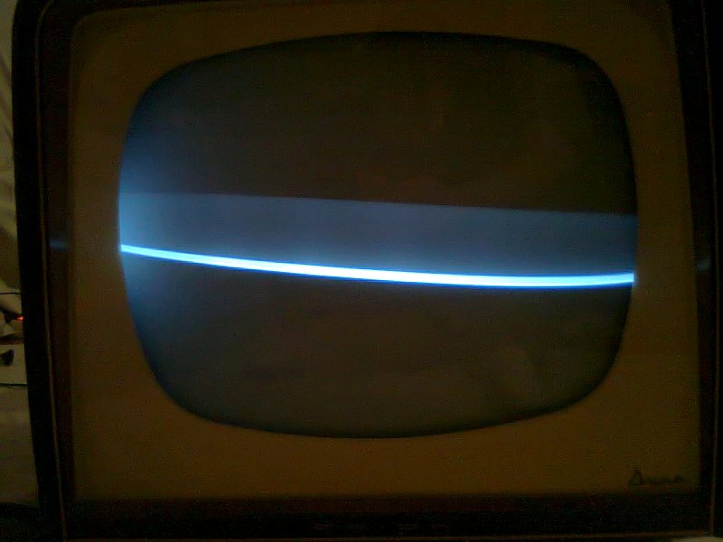

Van egy régi orion csöves tv-m. (AT-505) Azt leszámítva hogy a KF tekercseket az előző tulaj teljesen széttekergette, értelmes képet sem ad, csak azt ami látszik a mellékletben. A képméret, képlinearitás, képfrekvencia potik tekergetésére reagál. Mi okozhatja ezt a fajta hibát? (Az eltérítő tekercsek nincsenek rögzítve, és folyton elfordul azért ferde)

(#) karaszbandi válasza bmajor hozzászólására (») Szept 18, 2011 /
Nem megy az eltérítés.
(#) kisgeri válasza bmajor hozzászólására (») Szept 18, 2011 /
A /II. kapcsolási rajzon a PCL82 cső környezetében kéne szakadt/megnyúlt ellenállást, vagy átvezető, esetleg zárlatos kondenzátort keresni. Esetlegesen másik csővel is megpróbálni, bár ez kevésbé valószínű. Nézd meg először a bal oldali 2.2M ellenállást és a mellette levő 33n-s kondenzátort, hogy jók-e, valamint a 100µF-os elkót is.
(#) bmajor válasza kisgeri hozzászólására (») Szept 18, 2011 /
A 100ľF elkót cseréltem, a 2,2Mohm ellenállás 2 1Mohm ból volt kirakva, de az eredőt 8M ohmnak mértem úgyhogy azt is cseréltem. Az eredmény az lett, hogy a sáv már kitölti a fél képernyőt, de az alja ugyanott van ahol eddig, csak fölfelé nagyobb. A fóliakondikat még nem ellenőriztem.
(#) bmajor válasza bmajor hozzászólására (») Szept 18, 2011 /
Itt a képernyő. Nekem úgy tűnik, minthogyha a függőleges eltérítés fűrészjelének hiányozna az "alja". Ez valami elmászott ellenállás lesz szerintem...
Alakul valamelyest. Megvan az a fűrészjel, csak nagyon egymásra van "torlódva", ezért fényes nagyon alul. Ha kátránnyal lezárt végű papírházas kondi van ebben a részben, azokat mindenképp érdemes megnézni. Kondenzátorokat ellenállásmérővel ellenőrizd, úgy, hogy az egyik lába ki van forrasztva. Legnagyobb méréshatárra kapcsold (nekem pl 200M). A mérés közben a mért ellenállás érték elkezd nőni, nézd meg, hogy hol áll meg. Ideális esetben szakadásra kell kijönnie. Ha néhány M-Ohmnál megáll, vagy nagyon lassan nő csak az ellenállásérték, akkor szivárog a kondi. A 33n, 47n kondit, valamint a linearitás potik környékén levő ellenállásokat és kondikat megnézném. Ha van másik csöved, érdemes lenne azzal is kipróbálni, mert ha a cső gázos, az is okozhat ilyen hibákat. A hangrészben van még egy PCL82, próbaként cseréld ki egymással a kettőt.
