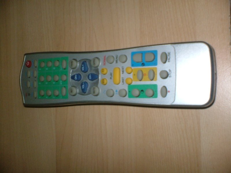

(#) spkkill hozzászólása Aug 23, 2008 /
Keresném a képen látható típusszám és márkajelzés nélküli univerzális távírányító használati utasítását vagy a típusát.A segítséget előre is köszönöm szépen.

(#) Doncso válasza spkkill hozzászólására (») Aug 24, 2008 /
Valahogy érd el hogy kezdjen villogni a led, pl: SET+TV hosszan, vagy SET+AUX hosszan és mégegyszer SET, stb, ha már villog a led nyert ügyed van mert akkor a már előzőleg bekapcsolt TV felé forditod és nyomogatod a kikapcsoló gombot, igy tulajdonképpen lépteted a kódokat, amikor reagál ott álj meg és mégegy SET, kész is. Csak azért ne nyomkodd gyorsan mert tuti túllépteted és nem lesz jól. Üdv: Doncso
