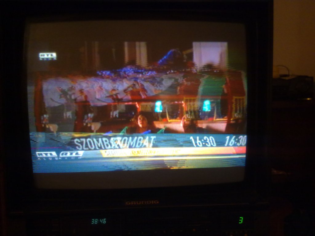

(#) zsolti002 hozzászólása Feb 3, 2012 /
Sziasztok. Van nállam egy grundig tv. Azt szeretném megkérdezni hogy mi okozza a képen látható hibát? Esetleg sokszorozó hiba,vagy eltérítés,vagy gondoltam még a sorvégfokra is.
(#) kadarist válasza zsolti002 hozzászólására (») Feb 3, 2012 /
Mi a típusa? Keress CUC kezdetű számot a hátulján. De így első blikkre függőleges eltérítés hiba lehet. Ezeket a hibákat legtöbbször elkókiszáradás szokta okozni.
Szia. TVR6300 CTI a típusa, az elkókat kicseréltem mindenhol.
A TDA2653 körül is kicserélted az elkókat? Rajz: CUC2600-2800
(#) zsolti002 válasza kadarist hozzászólására (») Feb 3, 2012 /
Igen mindet kicseréltem. de még mindig nem jó.
(#) karaszbandi válasza zsolti002 hozzászólására (») Feb 3, 2012 /
Ez még lehet ám eltérítő tekercs hiba is!
(#) zsolti002 válasza karaszbandi hozzászólására (») Feb 3, 2012 /
Van egy trimmer amivel a kép szélességét lehet állítani és ha azt eltekerem akkor valamivel jobb lessz eltünik belőle az ami képen látszik de a kép akkor sem valami tiszta de ha visszatekerem akkor elkezd furcsán sípolni a sorkimenő és a képen látható zavaros lessz a kép. már minden elkót kicseréltem benne. Eltérítő esetleg menetzárlatos lehet?
