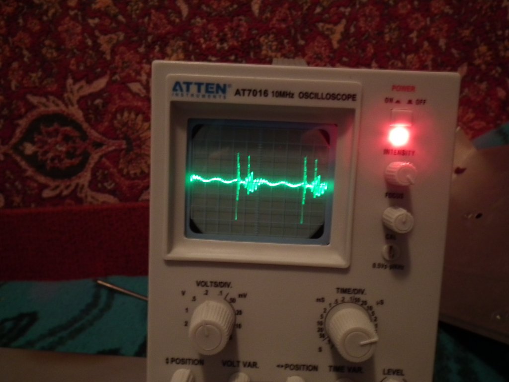

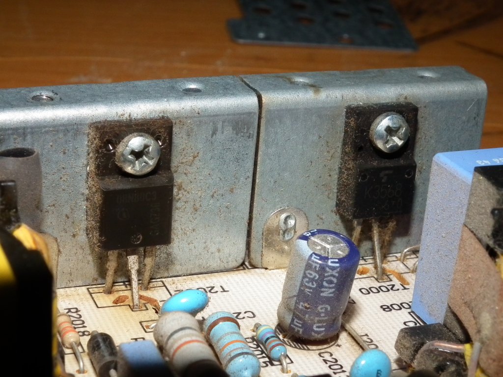

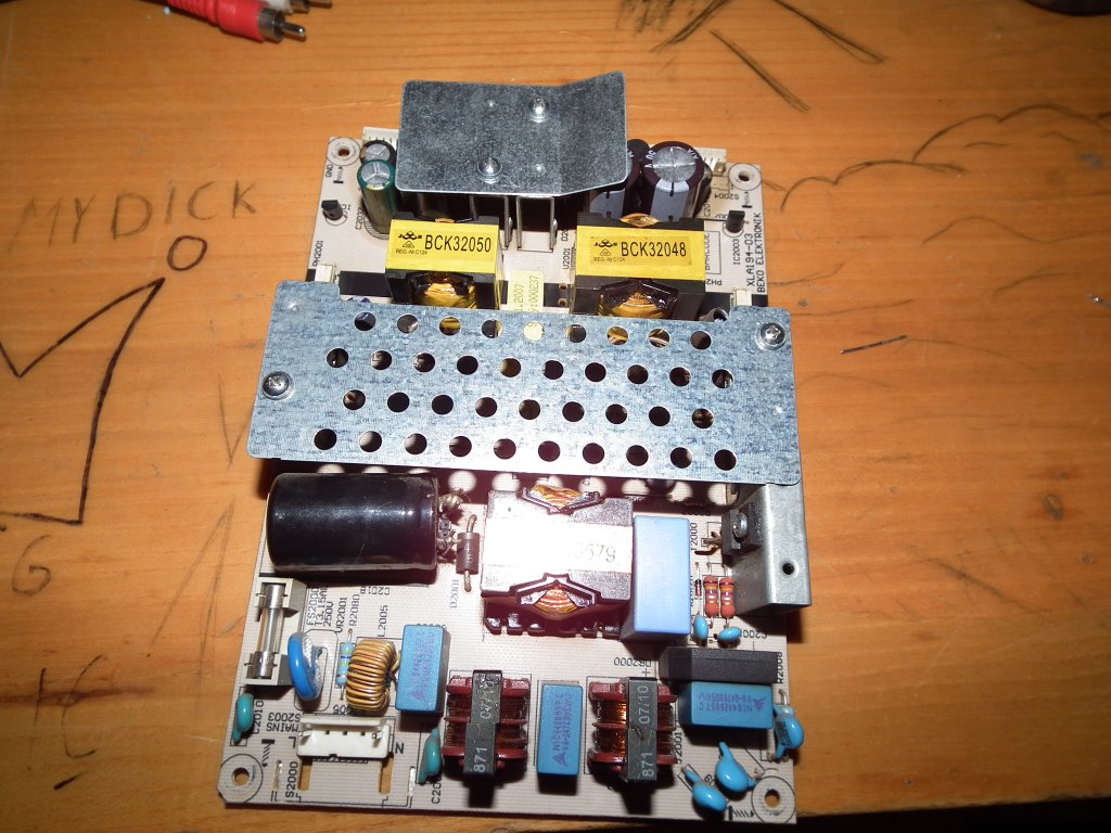

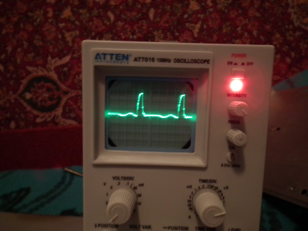

Egy Grundig típusú LCD-TV kapcsitáp problémával írok ide.
A táp egy speciális duál táp 12/24V-s kimenettel, és a 24V-s rész nem működik, az-az világítás nuku.
Igaz egy "kontár" szerelő megjavította egyszer, hát csak normál kondít rakott bele LOW ERS helyet.
Nos, mivel túlterhelte a meghajtást, és valószínű a meghajtó tranyók tönkrementek.
Most kicseréltem a kondikat, de a tranyóknál elakadtam.
Csatolok néhány képet: táptól, szkópkép, tranyók.
Mivel helyettesíthetem, a képen látható tanyókat?
Egyéb infó: 0,1-0,2V bázis fesz 1,3-1,5V helyet.
Előre is köszönöm!

Ha már a "kontár"-nál tartunk, akkor te is elég nagy hendikeppel indulsz a munkának. Azok a tranzisztornak nézett TO-220-as tokok FET-ek. Ezért nem érvényes a "bázis" kifejezés. Mérd ki őket G-S közötti zárlatra.800V és 8A 500V és 12A
(#) elektromos válasza alfa007 hozzászólására (») Jan 31, 2012 /
Biztos a a kapcsi táp ment csak el? Nem lehetséges, hogy zálatra dolgozik a 24Voltos kimenet? Ritkán mennek tönkre a FET-ek, de persze előfordulhat.

(#) alfa007 válasza kadarist hozzászólására (») Jan 31, 2012 /
Bocsánat, azt hittem hogy tranzisztorok. De ha a fet-ek mentek tönkre, akkor milyen fet-re cserélhetem ki? (IRFxxx?)
Ha nagyobb teljesítmény fet-et rakok, akkor kisebb az esély hogy tönkremegy újra?
(#) alfa007 válasza elektromos hozzászólására (») Jan 31, 2012 /
Nos, eredetileg egy kondi száradt ki, az rövidre zárta a tápot, ami nem igen tettszett a fet-nek.
Na, most az a szerelő kicserélte, igen a beforrasztásnál feltépte a fél vezető sávot, mert az ónszívót nem ismeri.
Működött kb, fél évig. Aztán jöttem én, siketül kicserélnem megfelelőre, de az csak átmeneti megoldás, mert mire megjöttek az új kondik, addigra el szált a meghajtás
Igaz eredetileg 35V/1000µF-s kondik voltak benne, de most kicseréltem 50V/1000µF-ra, mert így kisebb az esélye hogy kiszárad.

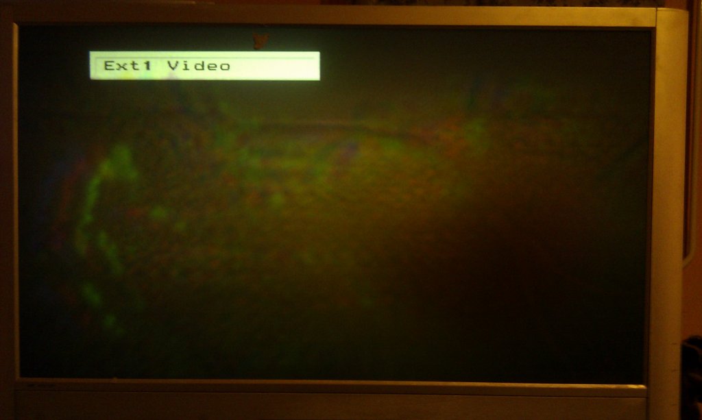

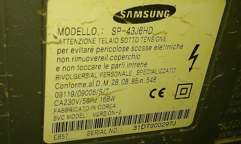

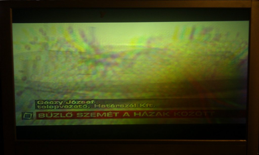

(#) hinar83 hozzászólása Jan 31, 2012 /
SZiasztok.
A kérdésem egy samsung sp-43j6hd tipusú lcd projektoros tv-vel kapcsolatos.
Telefonon felhív az ismerősöm hogy elment az egyik szín a tv-jén. Gondoltam sima ügy, de picit később közli velem hogy 107centis. Kérdem tőle hogy plazma vagy lcd, mert ilyen jelenséggel még nem találkoztam, erre helyesel hogy az.
Gondoltam megkérdem mégegyszer hogy lapos tv? Erre ő nemannyira, elég vastag szerinte.
Na végül is kiderült hogy projektoros tvről van szó.
Semmi jóval nem bíztattam mert konkrétan egyel sem találkoztam ezidáig belülről.
A tünet a képeken is jól látható, igazából minden szín a helyén van csak foltos a kép több helyen, mintha (tulaj szavával élve) "koszos" lenne belülről.
Közben jöttek a tippek egyik fülemből a másikba: biztosan kimentek a biztosítékok, meghogy szedjem szét az egész tévét mert a belseje biztos koszos.
De megmutattam neki hogy semmi olyan baja nincs amire ő gyanakszik.
Várom a tippeket. Addig is utánna olvasgatok A projektoros tv hibáknak.
A kép a valóságban nem ennyire zöldes, a fehéregyensúly nem jól lett beállítva.
(#) Doncso válasza hinar83 hozzászólására (») Jan 31, 2012 /
Nincs meg a szín vagy el vannak mászva? Ha az utóbbi, akkor konvergencia problemás, kb 5000 az anyag. Két STK végfok csere. Ha a foltok jól kivehetőek, és ott kifejezetten más szinűek az meg képcső beégés.
(#) hinar83 válasza Doncso hozzászólására (») Jan 31, 2012 /
Hello.
Mint írtam ebben lcd teljesít szolgálatot.
Olvastam hogy a szűrőt isztítani kell havonta. Hol található az?
