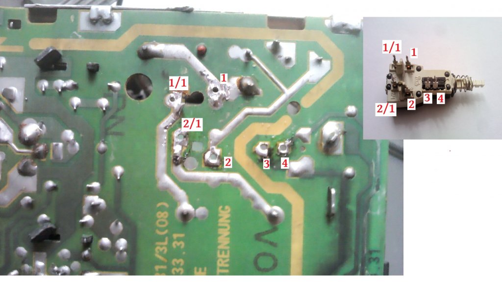

(#) vladcepes hozzászólása Aug 12, 2012 /
Sziasztok,segítséget szeretnék kérni. A TV-m ki be kapcsolója meghalt.,hol beragadt bekapcsolás után és utána kb 10 gombnyomásra jött ki, hol fordítva a bekapcsolásnál. Lehet hogy ilyen kapcsolót nem is fogok találni.Szétszedtem és el van törve benne az a kis pöcök amitől bennmaradna vagy kilökné. A képen látható hogy melyik láb hova van forrasztva. Lemértem szakadásvizsgálóval és ha be van nyomva akkor az 1-és 1/1 láb sípol a 2és 2/2 láb na meg a 3 és 4 láb között.A kérdésem az lenne hogy ha nincs ilyen kapcsoló csak kétlábast találnék ami talál a 3-4 lábhoz akkor a többit rövidre kéne zárni? vagy mi lenne a megoldás? (vagy ez így hülyeség.A válaszokat előre is köszönöm. Üdv.

(#) vladcepes válasza Cs István hozzászólására (») Aug 12, 2012 /
Szia! Ez nekem szólt? Gondolom igen mert kapcsolóról van szó! Tehát az 1-és 1/1-et zárom rövidre meg a 2és 2/ 2-eset. És a kapcsoló megy a 3-4 es lábra így jó?

(#) vladcepes válasza vladcepes hozzászólására (») Aug 12, 2012 /
Megcsináltam,ebben a formában nem jó vagyis ahogy bedugom a konnektorba a stanby led világít a kapcsolót bekapcsolva nem reagál semmire ugyan úgy csak a standby led világít és ennyi. Nem tudom hogyan lehet kombinálva ez a 3 ág. Valaki tudna segítséget nyújtani? Köszönöm.
(#) Cs István válasza vladcepes hozzászólására (») Aug 12, 2012 /
2-2/2-es pontokat kell egy vezetéttel átkötni. (ez a rész hálózaton van, tűz és életveszélyes)
3.- 4. kivezetés "segédérintkező", a kapcsoló benyomásakor csak rövid ideig zárja rövidre, és indítka a TV-t. (hogyha be van kötve)

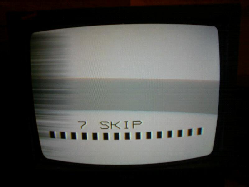

(#) canon1990 hozzászólása Aug 12, 2012 /
Szép estét mindenkinek.
A képen látható Funai tévének mi lehet a baja?
Egyáltalán hol keressem a hibát? Mert sajnos ilyen hibával még nem találkoztam.
Szia! Köszönöm szépen a választ. Közben úgy néz ki hogy találtam kapcsolót (holnap meg is veszem) -úgy hogy nem is kísérletezek. Ilyen volt az enyém, kép. És ilyet találtam. Bővebben: Link vagy Bővebben: Link a második jobb mert a lábai vékonyak nem mint az elsőnek max annyi hogy azt a fém gallérját le kell operáljam mert csak anélkül megy be. Remélem talál. Üdv.
UI: igen mindegyik lába be volt kötve.

(#) BarnaPili válasza canon1990 hozzászólására (») Aug 12, 2012 /
A G2 fesz szűrését,a sortápot,a 200V szűrését ellenőrizném le első körben.

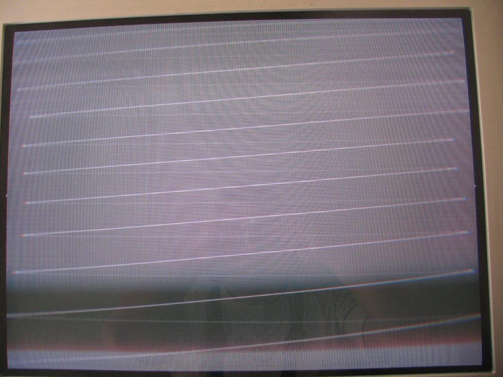

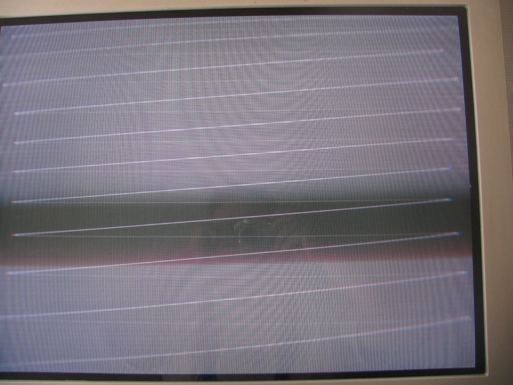

Van nálam egy tv, Samsung CW-29M164N
Sorkimenő trafót cseréltem benne. Bekapcsoltam a tv elindúlt, van hang, hátúl a scren és a fókusz potikon állítottam a fény bejött és vízszintes csíkok futnak a képernyőn, de kép nincs.. mellékelek képet
A trafón 130 V helyett 127,6 van, trafónál a 11-es lábon 16,5 helyett 3,56, 7-es lábnál a panelon 200V-ot ír, -35,2 mértem.
A tápban elkókat cseréltem, a meghajtó tranzisztór környékét átnéztem, nem találtam hibás alkatrészt, az elkókat ott is cseréltem, a trafó környékén is átnéztem hibás alkatrészt nem találtam. Ha valakinek volna valami ötlete, hogy melyik részen keressem vagy hogy mi lehet a hiba nagyon sokat segítene.
Előre is köszönöm!
(#) kadarist válasza kentaur4 hozzászólására (») Aug 13, 2012 /
Rendezni kellene a katódtápfeszültséget (200V). Kövesd végig a 200V útját. A mérőműszered negatív vezetékét hová testelted? És még annyit, hogy a sortrafóról lejövő egyenirányított feszültséget mérd és ne a trafó lábán mérj, ahol biztosan csak zagyvaságot találnál.
