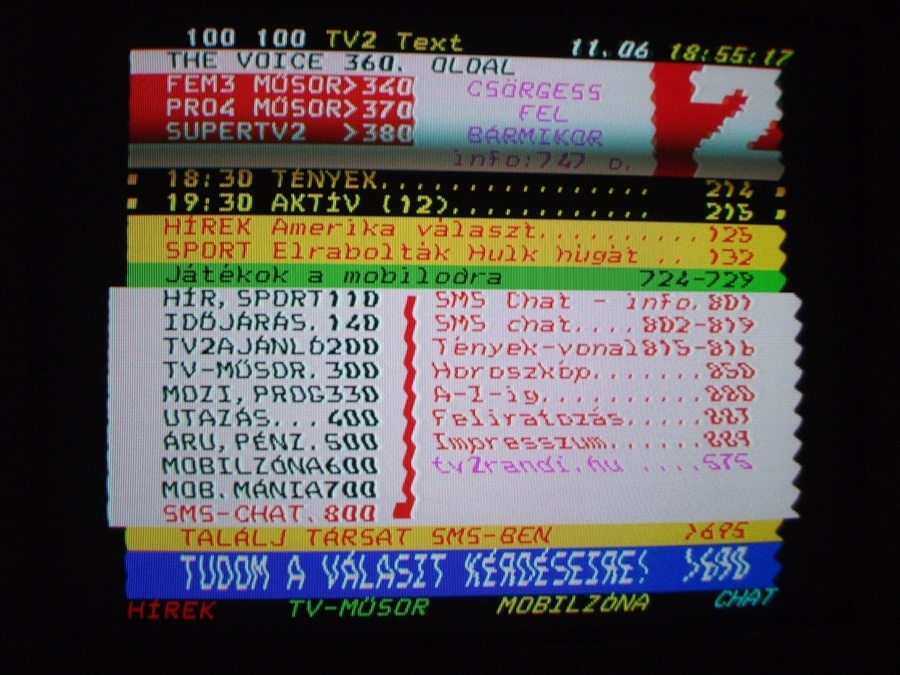

Helló kedves fórumozók! A segítségeteket szeretném kérni. A Philips tévémen pár hete jelentkezett a hiba. Jobb oldalról kiinduló vízszintes hullámzás, ami eltorzítja a képet. Egy hétig csak a TV közepéig ért el, de mára már végig ér a hullámzás a képen. Le is fotóztam, jól látható a képen. Megfigyeltem hogy amikor az adásban majdnem hófehér képet mutatnak abba marad a hullámzás, ahogy színes kép jön azonnal újrakezdi. Borzalmasan zavaró, biztosan nem adáshiba, mert minden csatornánál ezt műveli. A kérdésem az lenne, hogy mi okozhatja? Lehet-e javítani? Érdemes-e javítani?

(#) kadarist válasza metaljohsy hozzászólására (») Nov 6, 2012 /
Elkócseréket kell végezni a tápegységben, mert szűretlenség van valahol. Ez olyen, mintha a sorvégfok tápfeszültsége lenne hullámos.
