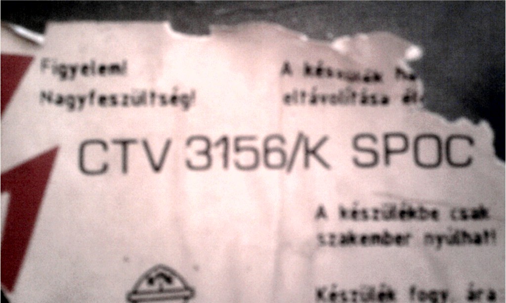

Sziasztok van egy ( CTV 3156/K SPOC) nevű tv készülékem több adatot nem tudok róla.
A lényeg az hogy nincs meg a távirányítója és ezért csak egy tanítható távirányítóval (THOMSON ROC45) használom. Kifogástalanul működik.
A probléma az hogy nem tudom a csatornákat sehogyan sem tárolni. A 81 es képen látszik egy fehérre festett gomb az okozta a galibát valószínűleg alapra állított mindent?.
Minden kikapcsolás után ujjra kell hangoljam. Erre szeretnék valami egyszerű megoldást ha lehet.

(#) kadarist válasza Zseni hozzászólására (») Ápr 20, 2013 /
Olyan távirányítót használj, amin van memória (M) gomb. Vegyél egy ehhez a típushoz való utángyártott irányítót és megoldódik a problémád.
(#) Zseni válasza kadarist hozzászólására (») Ápr 20, 2013 /
Kipróbálom köszi.
