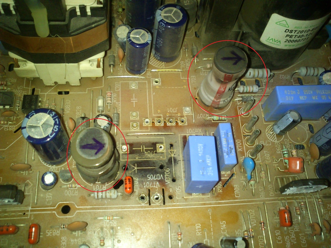

(#) canon1990 válasza stevepapa hozzászólására (») Jún 27, 2013 /
Szia Stevepapa!
Vettem egy nagy levegőt és újra nekimentem a Videotonnak. Lehet nem a sortrafó a ludas. Kiszedtem a sortranyót. A Bázis és az Emmiter között zárlatot mértem. Feketével jelölt kondi cserélve lett ez van a BU kollektorában. Amin a piros nyíl van el van olvadva. korábban nem vettem észre, nem tudom, hogy lehettem ilyen figyelmes. Mögötte bejelöltem azt a kis kölönálló panelt. Teljesen átforrasztottam, látszik is a képen, hogy teljesen rosszak a forrasztások.
2. képen bekarikáztam két olvadt tekercset. Kiforrasztottam a kisebbet. Megszűnt a zárlat a bázis és az emmiter között. Ezen hibák miatt olvadhattak el a tekercsek? Ezek miatt kimehetett a tranyó?
