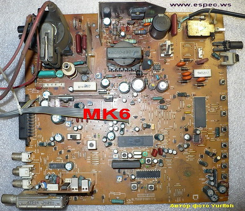

(#) synex válasza kadarist hozzászólására (») Júl 11, 2013 /
Egész pontosan mely vasmagokra gondoltál? ezeknek a tekergetésével lehet behatást gyakorolni , hogy eltűnjön ez a zaj a hangszóróból? Esetleg nem a fókusz és fényerő szabályzóra gondoltál, ami a nagyfesz tekercsen van? Ezeket már álítottam, és nem történt javulás. Csatolok egy képet a TV paneljáról, és megköszönném ha megmondanád amit álíttani kellene rajta.
(#) kadarist válasza synex hozzászólására (») Júl 11, 2013 /
Ha jól sejtem, akkor a tuner melletti függőleges panelen van a hang-rész és az azon lévő rezgőkörök hangolásával lehetne eredményt elérni.

(#) synex válasza kadarist hozzászólására (») Júl 14, 2013 /
Sajna csak most jutottam a TV közelébe. Egy kis eredményt elértem az általad javasolt tuner melletti függőleges panelen lévő rezgőkörök hangolásával. A zavaró berregő zaj eltűnt a hangszóróból , de helyette meg sajnos a TV adás képe kicsit hullámos lett. Ez olyan mikor kézi hangolással állítod be a csatornákat, de mellé hangolsz, és az éles kép helyett hullámos lesz a kép. Az összes csatorna ilyen lett. Megpróbáltam után hangolni a csatornákat, de mikor élesre hangoltam a képet, megint jött az a kellemetlen hang a hangszóróból. A másik probléma még az lett, hogy a TV csatorna tárolásakor nem az élesen beállított csatornát tárolta el, hanem hullámosan. A függőleges panelon a két hangoló körön kívül volt még egy potméter is, de az állításával nem történt semmi különös. Valami ötlet még?

(#) kadarist válasza synex hozzászólására (») Júl 15, 2013 /
Én szóltam, hogy nem alkalmas... Tovább kell finomítani a hangolást és az AFC-tekercset is tekerni kel, amely a tároláskori rossz képért felelős. Az is ott van valahol.
