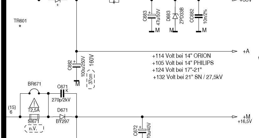

(#) eyess válasza laszlo raduj hozzászólására (») Júl 15, 2013 /
Meg van nekem a rajz , de ide méret korlátozás miatt nem tudom neked feltenni.Milyen képcső van benne ?
Mellékelten ide felteszem mire gondolok.

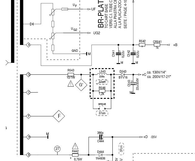

Ugy latom a futoszal (egy 1cm hoszu 1mmszeles plejecske ami lilla) a 10-es labon jon ki, nincs megszakadva, hany voltot kene merjek rajta ha elmegy adig az aram, latom egyanaram kell legyen mert + van jelolve.
Ott van +105v.
Azt hogy látod , hogy nincs megszakadva az nem biztos , hogy úgy is van.
Ha a +105v ott nem lesz meg akkor örülhetsz , mert akkor a tápnál kell keresni a hibát , de ha meg van , akkor sajna vége a képcsőnek.

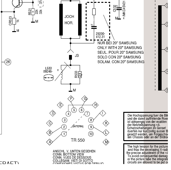

Mi van a sorkimenőre írva TR550 29201 ?
Mert ennél nincs 11 es láb.Egyébként amit , írtál , hogy 21 es a képcső ennél 200v kell legyen a G
A hozzászólás módosítva: Júl 15, 2013
(#) laszlo raduj válasza eyess hozzászólására (») Júl 15, 2013 /
M*29221 van papiral ragasztva a trafora. En a kepcso 11-es labarol beszeltem.

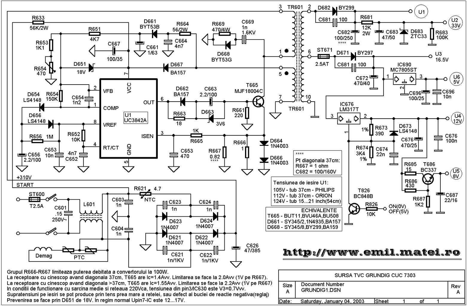

A taprol (U1 2-10) elmegy a fesz 147V keszenleti alapotban, 128V ha probalom bekapcsolni a trafo 8 labara , de a kepcsore mar nem erkezik feszultseg (a kepcso 10 es tap foldje(10) =0)
Melekelek 1 rajzot a taprol hogy ertsed miert irkaltam azokat a szamokat. en edig ezt a rajzot talaltam.
Pontosaban ezt irja a trafon M*29221-031.57* grundig 002011.
Azt a pdf is sikerult letoltenem a szuper gyors halozatomal , de nincs benne ez a tipusu TV-e, T55-3055, pedig en most ezt butykolom. Na sikerult feltoltenem a kepet a taprol
