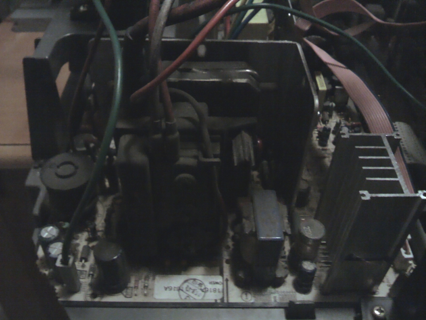

Tiszteletem, Mesterek! Philips márkanevű 37 cm-es öreg CRT ketyeréről nem találok semmi dokumentációt a neten. Hivatalos oldalon sem tudnak erről a TV típusról: 15 CE 1518/05B. Ha valakinek volna kedve tájékoztatást adni a működéséről ill. valami leírást adni, nagyon megköszönném.

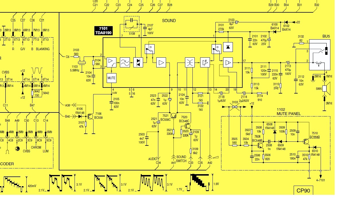

Köszi a gyors választ, hang kétnormásításról volna szó, három évvel ezelőtt hoztam be magammal Angliából, és most a műhelybe szerettem volna használni, és rá kellett döbbennem, hogy a hangnorma nem stimmel .....

(#) kerisanyi válasza kadarist hozzászólására (») Okt 2, 2013 /
kép erről

A TDA8190 bemenetére van kötve a szűrő. Itt hangolni kell a demodulátor-tekercsen is a torzításmentes hang elérése érdekében.

Az lesz az, hisz az UK-ban 6 MHz volt az intercarrier vivő frekvenciája.

(#) kadarist válasza kerisanyi hozzászólására (») Okt 2, 2013 /
A 2-3 lábak össze vannak kötve: Adatlap. Csak egy szűrő kell, a referenciakör tekercshangolású és állítható. Nézd meg a beillesztett sárga alapú kapcsolási rajzot is!

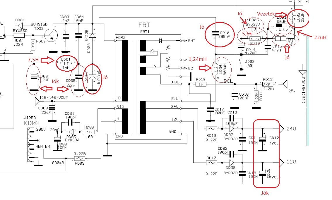

(#) HurKaa válasza kadarist hozzászólására (») Okt 2, 2013 /
Meg maradt a torzítás ugyan úgy. Este fele érek rá, majd lemérem, amiket eyess írt.

(#) HurKaa válasza eyess hozzászólására (») Okt 3, 2013 /
Itt vannak a mérési eredmények:
(#) kadarist válasza HurKaa hozzászólására (») Okt 3, 2013 /
Az E/W korrektor alkatrészeit is ilyen szépen kimérted?
