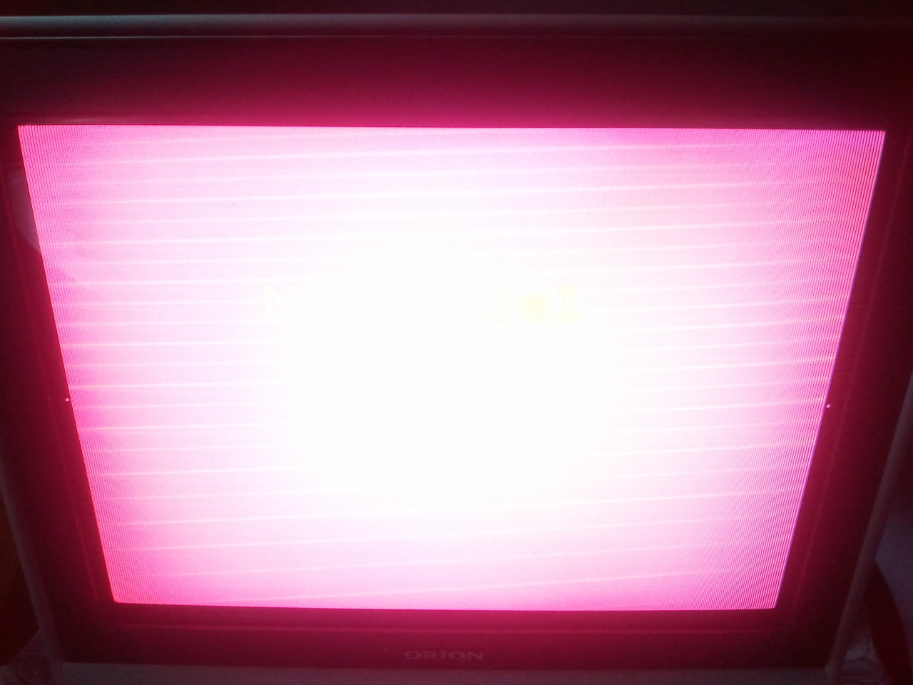

Lenne egy Orion tv Model:T2180 SL
Bekapcsolásnál rózsaszín kép van műsort lehet hallani csak képet nem lehet látni

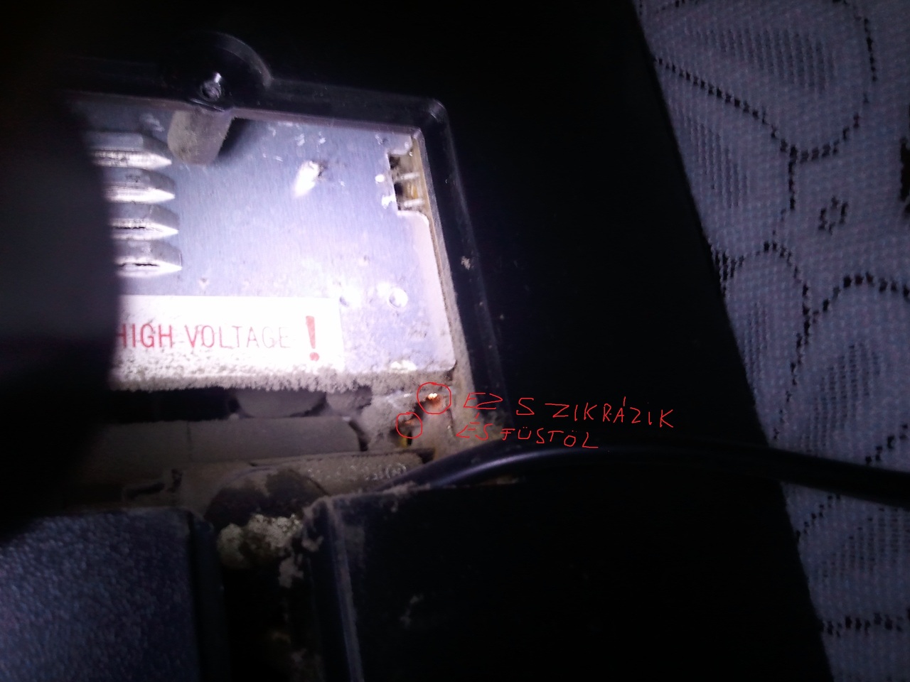

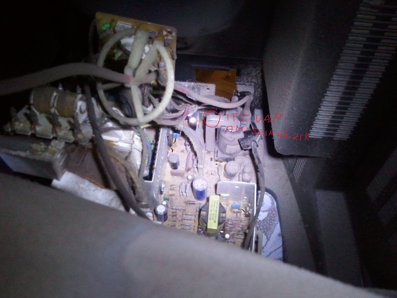

Kicsit szétszedtem és bekapcsoltam a hátuljánál ahol bejön a 220-as kábel ott szikrázik (egy ellenálás amint láttam) csatoltam erről is képet.
Valaki hozzáértő tudna mondani valamit nagy lehet a hiba ?
(#) eyess válasza r3dy21 hozzászólására (») Jan 27, 2014 /
Egy takarítás nem ártott volna mielőtt képet csinálsz ,mert ebből nem látszik semmi hiába mutatod , hogy itt , és ott szikrázik , vagy füstöl.
Egyértelmű , hogy ami szikrázik , és füstöl annak már kuka.Igy tessék neki indulni a javításnak.
(#) r3dy21 válasza eyess hozzászólására (») Jan 27, 2014 /
Vagyis csak azt kellene kicserélni ami szikrázik benne egy ugyan olyanra?
Akkor ezek szerint nem képcsöves lesz? vagy ez még nem biztos?
Azért ez jóval több folyamatot igényel , és korántsem biztos , hogy elég lesz azok cseréje ami szikrázik , illetve füstölt.

(#) kislacikahu válasza r3dy21 hozzászólására (») Jan 28, 2014 /
A képcsőfoglalaton az R G B katódon 80-100 Voltot kell mérned, jelen esetben ez nincs meg, ezért van ez a nagy fényerő, a sorkimenő trafóról 1 ohmos előtét ellenállással csatolva a diódára, szűrve kondival 200 Voltot alakítanak ki a képcső tápfeszültségének.
Ezen az ágon haladj végig, - ez az 1 ohm éghetett le a dióda vagy a kondi zárlata miatt,- vagy a bakelit elszenesedett valahol a test irányába, - és a 200 volt ezért nem mérhető, - Így teljes fénnyel megy a képcső!

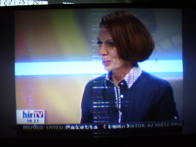

Projektoros Thomzon TV 52RW76EW ICC19 vizszintesen televan zavaró jelekkel. Minden szűrő kondi kicserélve már nem tudom hol lehet még a hibát keresni, már mindent átnéztem és mértem.Szkop hiányába nem todom a jel alakokat megnézni, tehát ha valakinek volt már ilyen problémája, segitségét kérném.Van mikor eltünik de mostanában már nem.
Mellékelek egy képet
Elöre is köszi a segitséget

(#) kadarist válasza 2herceg hozzászólására (») Jan 31, 2014 /
Scart-ról is ilyen a kép?
