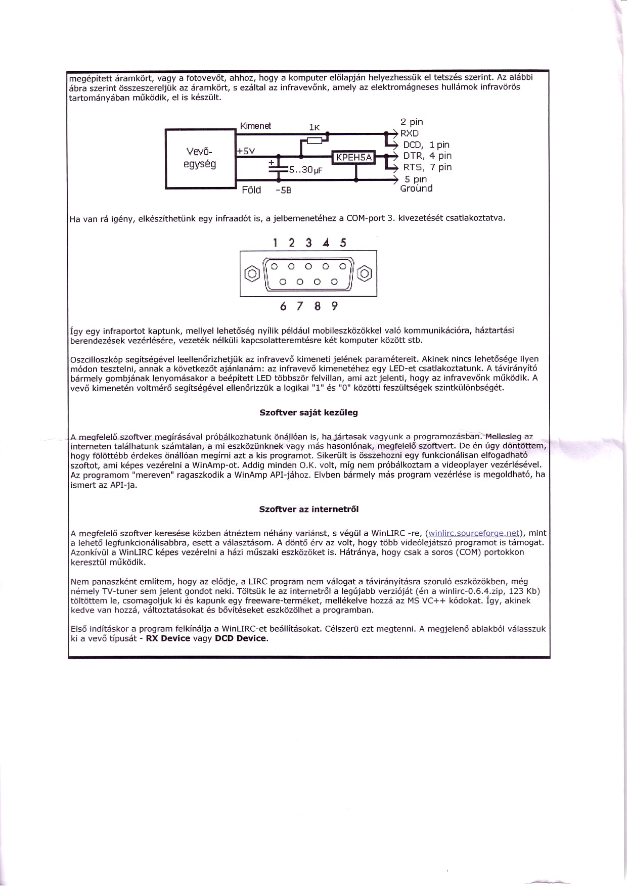

(#) Krajcsooo válasza thomasp hozzászólására (») Ápr 9, 2006 /
Helllo! A Girderrel próbálkoztam én is, de az én TV kártyámat pont nem ismerte ... a WinLircbe pedig én sem találtam TV-kártyára vonatkozó beállításokat. Most egy soros portra csatlakoztatható egyszerű kis infra vevőt akarok csinálni, mellékelem a kapcsolási rajzot. Nem tudom pontosan hol találtam, vagy a gyűjteményben, vagy a fórumok között egy link útján ...

(#) Krajcsooo válasza mspike hozzászólására (») Ápr 9, 2006 /
A WinLIRChez a TV-kártya drivert nem találom ... tudna valaki adni egy linket? Köszi. Ja és ezen a fórumoldalon: http://www.hobbielektronika.hu/forum/topic_710.html?date_order=asc&pg=2
is van egy egyszerű kis soros portra infra vevő, de kicsit más mint amit én találtam. Melyik a jobb? Mi a különbség?
