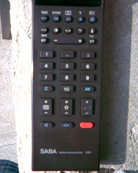

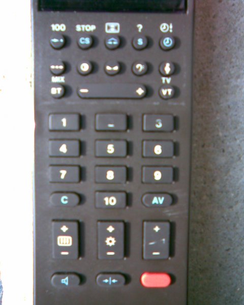

(#) KMarci hozzászólása Máj 4, 2009 /
A segítségeteket szeretném kérni, van nálam javításra egy SABA Ultracolor T63 U83 Videocolor képcsöves, Thomson lapos készülék, és már rég készen van. Csak annyi lenne hátra, hogy az alap 50%ról 60-ra emelném a színtelítettség, kontraszt és fényerő beállításokat, de nem tudok rájönni hogyan kell ezeket elmenteni, hogy megjegyezze.
Telecommander 365 nevű távirányítója van, kis füst színű plexi fedele van felül, ami a ritkábban használt gombokat fedi.
(#) patexati válasza KMarci hozzászólására (») Máj 4, 2009 /
Egy kép van a távirányítóról? A tv osd kijelzős vagy sima?
(#) KMarci válasza patexati hozzászólására (») Máj 4, 2009 /
Nem OSD-s, van alul egy egész profi sokfunkciós két színű (kis zöld-nagy piros karakterek) szegmens kijelzője.
raktam volna képet már, csak tesóm a koleszban hagyta a fényképezőgépet, ha tudok az lesz az első, hogy csinálok képet a tvről is és a távról is.
(#) KMarci válasza patexati hozzászólására (») Máj 4, 2009 / 1
csináltam telefonnal, hátha jó lesz ez is valamire
Egy M gombot keress a tv-n azt kell megnyomni ha beállítottad a színt és ha jól emlékszem utánna a távirányítón azt a gombot melyik a mentett beállításokra állítja a színt fényt stb utánna megint az M-et de azt hiszem hosszan! Ez kísértetiesen hasonlít a legelső Videoton Precision készülékre és szerintem ezen is úgy van hogy a színt fényt stb minden csatornán be kell állítani külön kölön és persze fixálni! A hang az nem fixálható külön de a többi csak úgy!
A TV-n nincsen csak csatorna +- és hangerő +- gomb. Minden adón nem tudom beállítani, mert, ha az egyiken beállítom és a másikra váltok, ott is ugyanannyin áll, amire beállítottam, csak kikapcsoláskor nem hiszi el.

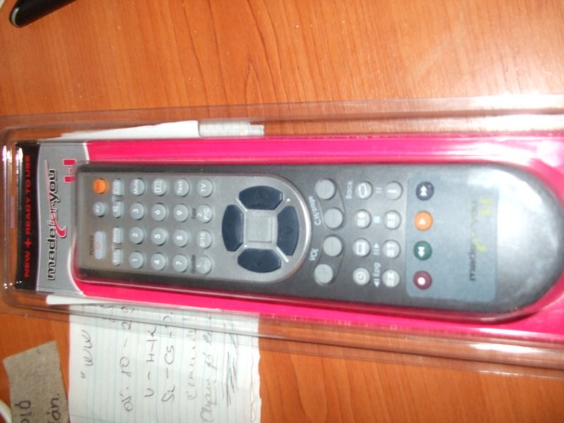

(#) subwoffer hozzászólása Júl 28, 2010 /
Van egy Universum TV-m De típust nem tudok mondani.
A baj az hogy nemtudom hogy kell beprogramozni.Képet mellékeltem. Üdv:Subwoffer
