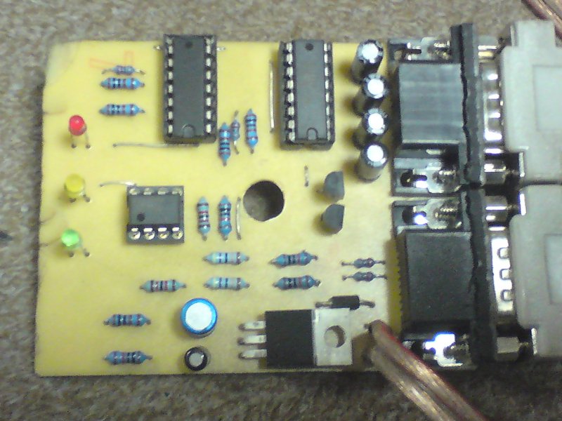

Elnézéseteket kérem, hogy az első dolgom az, hogy problémázzak, de a helyzet a következő; megépítettem az első oldalon levő kapcsolást, eprom + proci nélkül, kijavított nyákkal, de az 5. oldalon található ,,uniscan crackelt" program beállítás menüpontjában csak egy soros portot látok... Ha valaki lenne olyan kedves és elküldené, vagy feltenné valahova a megfelelő programot, azt megköszönném, vagy, ha én hibáztam... Köszönöm!
eprom + proci nélkül nem fog menni mivel a program karakterkészlete is az epromba van.,,uniscan crackelt" helyett a sima uniscan progit szedd le és már menni is fog.Én is először eprom + proci nélkül akartam de nem megy.

szevasztok. latom meg mindig toritek magatokat a proci nelkuli uniscanon, nekem tenyleg megy semmifele crackelt progi nem kell, akarmelyik forumon megtalaljatok a programot. mar 4 eve hasznalom, vagyis mar nem hasznalom, csak neha oreg tipusokhoz. ajanlom nektek is hogy lepjetek elobre, lehet vasarolni mar jo aron kinai cuccokat, angol nyelven igaz, de tokeletesen mukodnek, pl opcom, vagcom, stb a vagcomot lehet frissiteni is, marmint az interfacet, 7.04 esrol 908 ra. de ha szenvedni akartok tovabra is, hat tegyetek. kezdoknek nagyon is megfelel az uniscan, de aki mar jobban belemerul ajanlom az originalokat. ja es egy tanacs, semmifele univerzalis tesztert ne vasaroljatok, nem tudnak semmit se, automarkanket vegyetek. Jo tanacs !ja es itt a kep az interfacemrol ami proci nelkul megy es eeprom nelkul. egyszeru hardverkulcs van benne semmi tobb marmint a prociban elteve, semmifele karakterkeszlet ahogy egyesek irjak. na udv nektek es sok sikert !
Nem kötekední akarok veled, de azt kell mondanom nincs igazad! 1. ez itt a Uniscan Visa topik. 2. igen is jó az az öskövület illesztő! (pl.: nagyon jól viszi a Tech2-t, a Vag-Comot, a Fiat ECU Scannert, és a többí K/L illesztővel működő progit. 3. Amint Te is mondod "régi" masinákkal bizony van amikor csak ez marad!
Nekem a szakmám miadt nagyon sok féle interfacesem van, meg egy néhány profeszionális diagnosztikaí cuccos. Szégyen , nem szégyen, de néha elő kell vennem a jó öreg Uniscant! Az univerzálisról meg csak annyit: ez is univerzális, meg pl. a Bosch KTS; a Lanch X-431; Multi Di@g Acctia és szerintem mind jol használható! Tudom nem ezekre a drága masinákra gondoltál! ... én inkább azt mondanám a megfelelő tipusspecifikus program azért nem árt! A Vag és a Tech is meg a FiatEcuscan is a DDT-2000 is simán megy ua. a K/L illesztővel.
