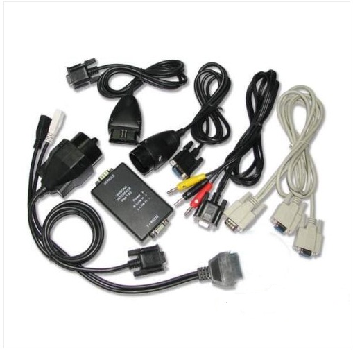

A helyzet a következő: (egyszerűsitve) - a gyár egyik-másik modeleknél - hogy miért, azt ne kérdezd! - más komunikációs sebeséget, kódolási rátát használ. Ennek aztán az az eredménye - amit tapasztalsz, és amit emlitettem az előzőekben - hogy még a "gyári" ketyere sen tud szót érteni az autóval! Kell egy speckó illesztő, egy "dekoder"! ..... ahhhha azok az átkozot csigák!!!
(Most nézem csak a linket! .... úúúúú! Ami a fotón van,.... a tied is ugyan ilyen?! Mert ez soha nem volt gyári! ... mondjuk inkább: maszek, kisipari stb.)
A gyári Uniscan Visa 1.83 az pontosan így néz ki!
Olyan,onnan is vettem. Már nem használtam régen,csak ott van felakasztva a falra a garázsban.Ami érdekes,hogy az Opelt nagyon szereti! Egyből beolvas,mindent kijelez és mindent tud törölni.Kár,hogy nem Opelom van...

Na azért ez sem gyári,hanem kinai szar,lengyel és cseh oldalon és egyéb oldalakon más fajták is vannak.
régen irtam hogy több mint kétszászba van és nem működik,most éppen ezzel vagyok megint elfoglalva,csak az 1portossal de az csak a k vonalasakat támogatja,szóval én is vennék 1gyet az sem érdekel ha zacskóban van,csak működjön,de nem kinait mert mind a kukában landolt.EZ VAN. Vagy lehet hogy fulldiagos lesz belőle,ő legalább korrekt.
Az eredeti az Olasz gyártmány vólt, de az már régen nem létezik! Amiket a Lengyel, Szlovák meg stb oldalakon látsz azok pont ugyan olyan kisipari gagyik, mint a koléga (Turbina33) cuccosa.
Nekem a Kinai van - és több mint 10 éve hibátlanul működik! - és jó néhányat már eladtam! 1db-al vólt probléma eddig! ...de azt is azonnal kicserélték! Szó és vita nélkül. (Én inkább ezt tartom a gyárinak. Ebben ha belekukucskálsz, nincsenek össze-vissza forrasztgatások.) Én még 1 portos Uniscannal nem találkoztam! Max. sima K/L interfacessel, de az tuti nem fog menni a VISA progival!!!

Nézd meg,regisztrálj.Csak azzal megy ami K vonalon működik,ahol L is van azt nem viszi.

A VISA 3.40-3.50nel kisérletezek,le kell szedni a rédi 1.83nak mondottakat mert összevesznek ez tuti.
Ha feletelepitem azt veszem észre hogy megjelenik egy driver mappa,a főkönytárban,már az okosak biztos kitudnák deriteni hogy milyen interfacre mutat,vagy utal vagy ilyesmi! HARI, valami vélemény??? Esetleg egy-két tipust megkeresni és egyszerű módon felülirni a régi 1.83 mappákat???
