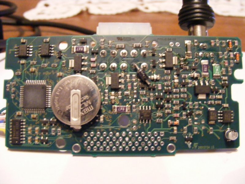

![]() Viszont !!! Az ECU-Raedert lehet, hogy megtaposom! Az igazság az, hogy ez egy időkorlátos interfaces - hardver kulcsos - és bizony lejárt az ideje! Állandoan azt irja ki, hogy nem jó a kulcs, forduljak a szakszervízhez. Valahogy csak meg lehet ezt a masinát gyözni, hogy "mukodj"! Valaki esetleg tud segíteni?! Csinálok fotókat a béléséről. A progit meg felrakom. ..ne csak nekem legyen! ![]() Közben sikerült képeketcsinálnom! ![]()

A 12.-ik oldalon tettem fel képeket az én interfészemről. A kérdésem az lenne hogy ránézésre olyan mint a te interfészed belsejéről készült képek. Jól látom?
Igen! A Tied is ECU-Raider a Technotesttől. Sikerült letöltened a VISA 3-as progit amit felraktam?! Ezzel az interfacessel mennie kell a Visa 3-nak - hacsak nem időkorlátos a Tied is! - .
Helló!
Igen letöltöttem, de még nem volt rá időm hogy kipróbáljam. Igazából ez az interfész kompletten, számítógéppel, eredeti szoftverrel került hozzám, éppen azért mert lejárt a licence. De én végig azt hittem, hogy a maga a szoftver időkorlátos, ezekszerint maga az interface az? Még az a furcsa a te képeidnél, hogy nálad a hosszú oldalon megy bele egy fekete kábel, az ECU csatlakozó mellett, az enyémen meg az a nyílás egy kulcs ábrát tartalmazó cimkével fedve van. Az mire kell?
Szia! Az amit Te kábelnek néztél - a hosszú oldalon az ECU csatlakozó mellet - az a hardver kulcs. Egyébként a Tied lehet, hogy végleges "örökös" hdk.!
Szurkolok neked! Apropó! A tiedhez milyen progi van! (Bear v. valami más?) Az enyém eredeti progija is meg van, de nem boldogulok vele! Ha valaki tudna segíteni azt nagyon megköszönöm! ![]()

Eddig nem volt időm írni.Arról a herdverkulcsról tudnál feltenni képet. Ha jól emlékszem, akitől van a műszer azt mondta, hogy pendrive-on szokták hozni hozzá a frissítést, tehát valószínűleg ez is kötött idejű. Személyesen még nem próbáltam a működését. Egyébként a hozzá való számítógépen dos-os programokból álló szoftvercsomag van.Van rajta füstgázelemző,közlekedésbiztonsági ellenőrző programok,fék,fényszóró ellenőrző,diagnosztikai szoftverek,mint például Visa,ECUREADER.
OK! Csinálok róla képet. ... egyébként úgy néz ki mintha egy PS 2-es egér, v. billentyüzet csatija lenne, csak kicsit hosszabb.
Ahogy látom egy jó páran letöltötték már a Technoteszt 4.51 es progiját, - amit felraktam a data.hura - valakinek sikerült már valamit kibogoznija belőle?!
A képek a hv.kulcsról. Ez teljesen körbe van öntve műanyaggal. A francba! ...ugyan mi lehet benne?!
