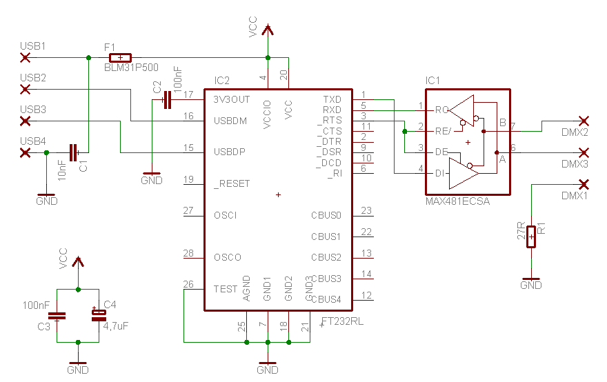

(#) Csaba87 hozzászólása Júl 23, 2011 /
A USB-DMX kommunikáció ez alpján megoldva!

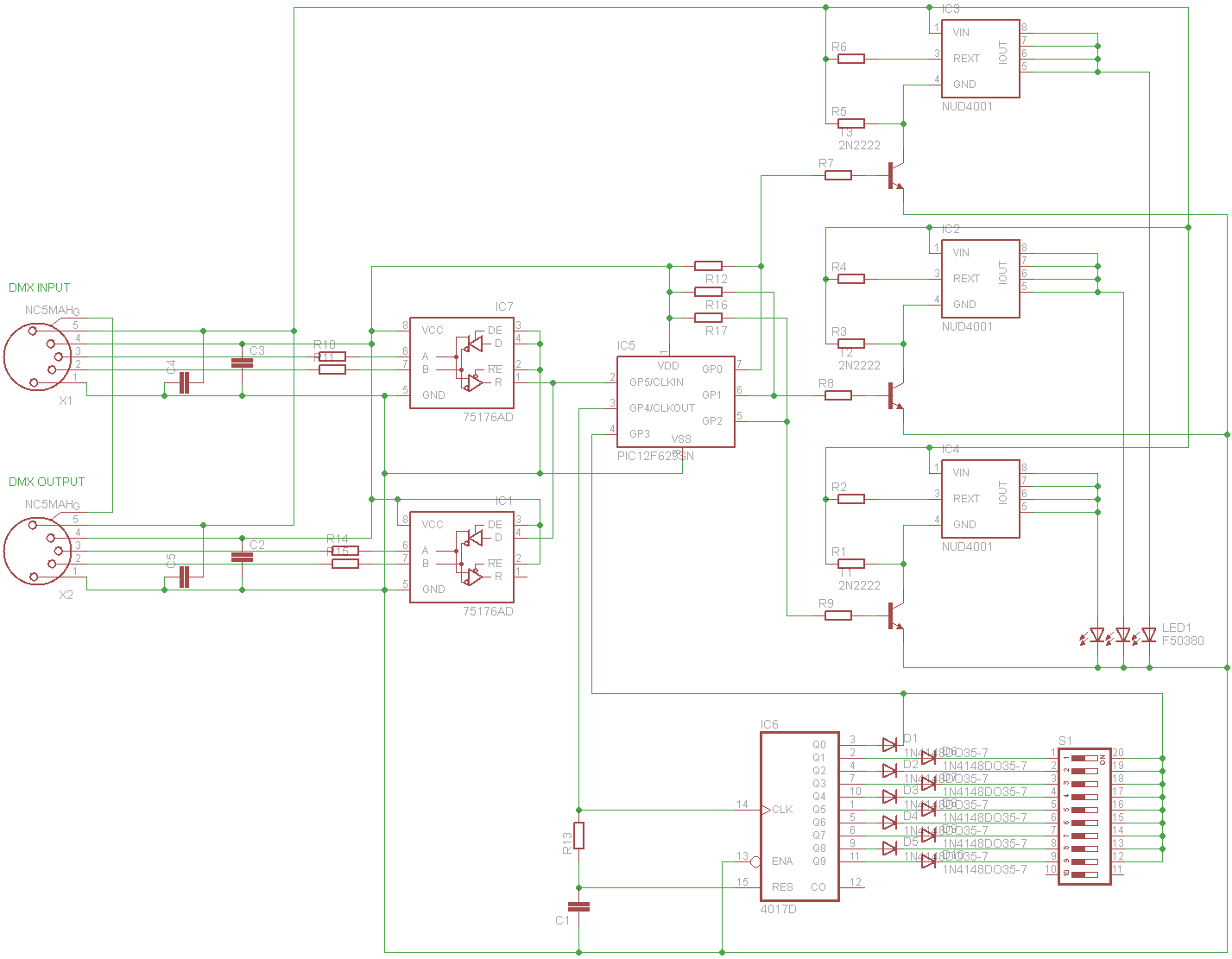

(#) Csaba87 hozzászólása Júl 24, 2011 /
Feldúrtam a netet és sikerült összeállítanom egy szerintem működő kapcsolást (egyenlőre a vevő részt)!
Köszönöm az ötleteket elgondolkodtam elég sok variáción! Nem rossz az rf megoldás, kicsit drága, de praktikus lenne!
Maradtam a dmx512 kommunikációnál!
Nézzétek meg ti is és várom a javaslatokat!

(#) watt válasza Csaba87 hozzászólására (») Júl 24, 2011 /
Kábelt mindenképpen ki kell húzzál. PIC-et is használsz a rajzon. Akkor minek bonyolítod? A 4 LED-hez 12tranyó és 1 PIC kéne. A kábelnek jó lenne UTP kábel, az ereket duplán is lehet fogni. Szerintem...

(#) Csaba87 hozzászólása Júl 26, 2011 /
Ez a picproject oldal segített elég sok dologban! Neki álltam az adónak is, majd ha kész lesz felteszem!
Kicsit módosítottam a vevőn!
A programozás lesz még izzasztó feladat!
Nem sok időm van, mindig egy kicsit hozzá teszek a történethez!
(#) watt válasza Csaba87 hozzászólására (») Júl 26, 2011 /
Szerintem ennek semmi értelme, de nem szólok bele, te tudod!
(#) _JANI_ válasza Csaba87 hozzászólására (») Júl 28, 2011 /
A Vcc-t ( 5V-os tápfeszültséget ) helyben is előállíthatod. Eggyel csökkentheted a vezetékek számát. ( Az 5V-os amúgy sem érdemes nagyobb távolságra lekábelezni. Zavarjelek, STB. )
A 4017-es kiegészítés eszköz azonosító lesz? Vagy más a feladata?
A kapcsolásod gyenge pontja a soros elrendezés. Mivel tápfeszültséget kell adni 751176AD-nek. Így ha az első áramkörnél tápfeszültség gond van, akkor a többi sem fog üzemelni.
MIDI gyakorlatban jól bevált megoldás, hogy optocsatolón keresztül veszik le az adatot a kommunikációs portról. Ha jól gondolom, akkor az áramkörödben is csak adatfogadás van? Ha igen akkor három vezeték is elég. S ezzel a lehetséges problémák száma is csökken. Ezért egy készülék (áramkör) kiesése nem akadályozza a többi működőképességét.
Mellékelek egy egyszerűsített rajzot az elképzelésemről. ( Csak szemléltetésre. ) A rajzon az egyszerűség kedvéért 4N25-ös optocsatolóval oldottam meg a csatolást. Persze más optocsatoló is jó e célra. PL: H11L1M
Amennyiben lámpák tápfeszültség ellátása megoldható, akkor elég csak egy érpáron elvinni a vezérlőjelet.
Remélem sikerült új ötleteket adni az egyszerűsítésre.

(#) Csaba87 hozzászólása Aug 2, 2011 /
Találtam egy kapcsolást, ami elég egyszerű és még Source Code is van hozzá!
http://www.response-box.com/rgblights/2007code.shtml
http://www.response-box.com/rgblights/Media/docs/fullpixelschematic.pdf
A kimeneten 3 PWM jel jön ki, amire én nem a rajzon lévő tranzisztoros led vezérlést fogom rátenni, hanem a Nud4001-es Led meghajtót!
A címzést szoftveresen kell beállítani, ahogy néztem! Ezzel egyszerűsödik a kapcsolás!
Úgy döntöttem a javaslatotokra, hogy 5V-ot nem viszek körbe, helyben csinálom meg egy TS78M05 CP-vel!
Viszont, ami bántja a szememet, hogy a DMX jelet nem szabad Y-ba elágaztatni! Én így tanultam!(Lehet rosszul tudom) Ezért én kettő 75176-os IC-t raknék be, egyiken bejön a jel, másikon tovább megy! És a jel "gyengülés" nélkül haladhat tovább!
Látom a hátrányát, igen! Egy elszáll többi nem világít!
Az optós megoldás nem tűnik rossznak, ott nincs ilyen hibalehetőség! Tényleg meggondolandó!
Az lenne a kérdésem, hogy Assembler-hez ért valaki? Kilehetne egészíteni ezt még egy PWM-mel?
Mert egy fehéret is szeretnék az RGB mellé tenni, hogy jobb legyen a színhatás!
Na egyenlőre ennyi! Köszönöm a válaszokat!
(#) simib válasza Csaba87 hozzászólására (») Aug 2, 2011 /
Igen elvileg nem lehetne Y-ban osztani a jelet, gyakorlatilag nyugodtan oszthatod...
A gyári fényekben is úgy van továbbfűzve a DMX jel.

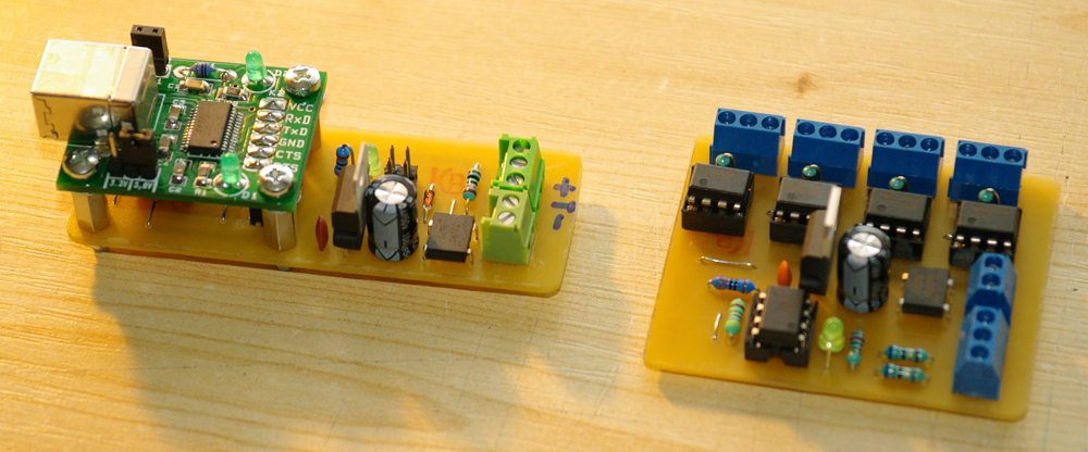

(#) FMSound hozzászólása Aug 3, 2011 /
Szerintem nem szükséges fehét led, RGB power led igen szépen kikeveri a fehéret.
A mellékelt képen egy rizslámpába beépített power led , igaz most kékre van állítva, de a fehéret is nagyon szépen kikeveri, és a 3Wjával az egész szobát megszínezi.
