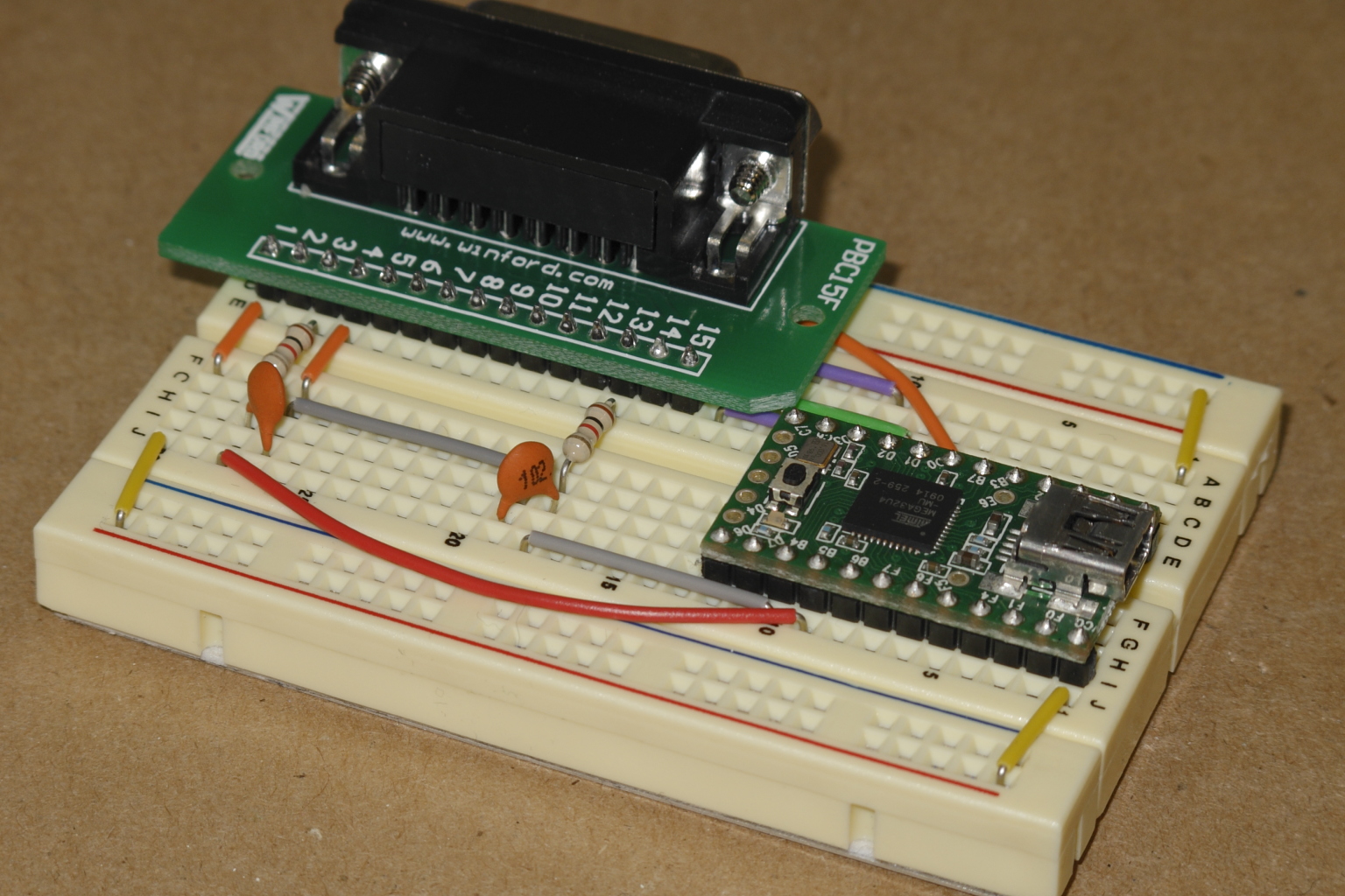

(#) toto válasza mustang74 hozzászólására (») Szept 28, 2010 / 1
mustang74: Nem egészen értelek. Nem ismerem az általad említett Teensy 2.0-t, de az alap kérdés echo11 részéről az volt, hogy AVR kommunikáljon a PC-vel USB-n, legalább egy gombnyomás erejéig. Később szeretne belőle USB-s joy-t építeni.
Erre javasoltam az adott oldalt, AVR és USB-HID protokolt használ, plusz megcsinálták, hogy joy-nak ismerje fel a PC, és gyakorlatilag kész az egész.
Az AVR 400-500 Ft +USB csatlakozó mondjuk 150 Ft, néhány ellenállás, dióda, és egy kvarc szerintem alatta van a 4200 forintnak, de az tény, hogy megépíteni, felprogramozni neki kell ( végülis ez hobbi elektronika).
Amit watt mondott PIC esetében, én kb. azt mondtam AVR-rel.
Mindkettő firmware beállítja a kontrollert USB-HID eszköznek, az AVR-es forrás pluszban még a descriptorokat is. Az AVR-es megoldásban szerintem még ráadásul be vannak állítva az IO lábak és az A/D használat, lévén analóg joy-ról beszélünk.
A PIC-es és az AVR-es megoldás között annyi különbség van, hogy a PIC hardveresen kommunikál a PC-vel, az AVR szoftveresen oldja meg a kommunikációt, de ennek nincs jelentősége. Az általam javasolt linken lévő programon keveset kell majd alakítani (első ránézésre), mivel az már joy-ként működik. A PIC-es programon többet kellene dolgozni, mivel ott csak a HID beállítása adott, a descriptorokat és a többit a fejlesztőnek kell kialakítani.
Persze biztosan létezik PIC-kel is USB-s joystick, ahol már elkészítették a potméterek, nyomógombok illesztését, de én még ilyet csak AVR-rel találtam a neten.régi joy USB-re

(#) mustang74 válasza toto hozzászólására (») Szept 29, 2010 /
Innen szedtem a Teensy 2.0-t: Teensy 2.0 board - http://www.pjrc.com/store/teensy_pins.html $21 (PJRC)
Ez pont az általad is linkelt "régi joy USB-re" oldal tartalmában van, egy TXT file-ban. Pontosabban: http://code.google.com/p/sw3dprousb/downloads/list
Még egy képet is mellékelek.

Köszi, ez elkerülte a figyelmem. Továbbra is kicsit drágának találom, de úgy látom, hogy a programozó lábak is ki vannak vezetve ezen a Teensy 2.0 boardon, így lehet a programját módosítani. Így mondjuk ha nem akarja valaki megépíteni saját maga, akkor is lehet plusz funkciókkal gazdagítani a működését, ahogy azt a topic indítóban echo11 írta a kitérő manőverekkel kapcsolatban.
