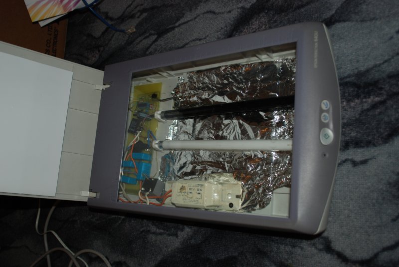

(#) Matt hozzászólása Ápr 28, 2009 /
Elkészült a levilágítóm. Az egyik cső nem UV, csak kipróbálásként raktam bele. A másik valószínű megsérült szállítás közben és még nem tudtam szerezni helyette...
(#) kaqkk válasza Matt hozzászólására (») Ápr 28, 2009 /
Szupi lett ! Főleg az időzítő teszik ! egy 20x30as panelt
biztosan vinni fog . Üdv a lámpások közt !

(#) didyman válasza Matt hozzászólására (») Máj 1, 2009 /
Balra a kondihálózat az mi? jól sejtem, a csöveknek csak egy-egy végét izzítod gyújtáskor? Az a relé nagyon veszélyesen van bekötve, meg ez a PC-s vezéreltség is furcsa nekem, egyszem potméter + komparátoros időzítő pontos, alacsony driftjű alkatrészekkel, elműködne akár a trafó nélkül, kapacitív előtételezéssel+zenerrel.

(#) Matt válasza didyman hozzászólására (») Máj 4, 2009 /
A kondihálózat állítja elő a csöveknek a begyújtáshoz szükséges nagyfeszt. Nem a PC az időzítő. A PC csak kijelzésre szolgál, illetve az idő beállítására. A PIC-nek a TMR0 -ját használom a visszaszámláláshoz. A pontosságról annyit, hogy nem kell halálpontos időzítés mint egy óránál. Ugyanolyan mintha lenne egy LCD kijelző rajt, de fölöslegesnek tartottam venni egyet, mert ugyis PC-n tervezem meg a panelt.
Üdv:
Matt
UI: a relét már átrendeztem...
