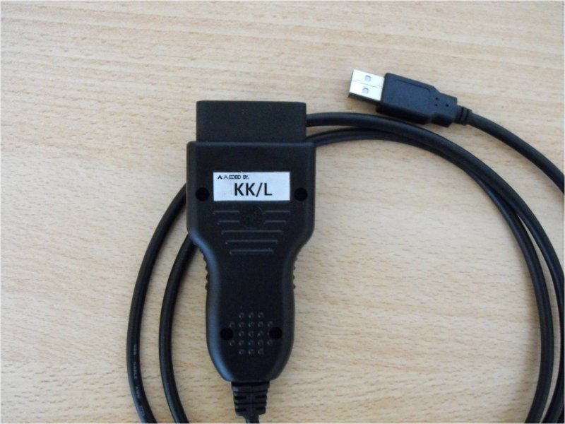

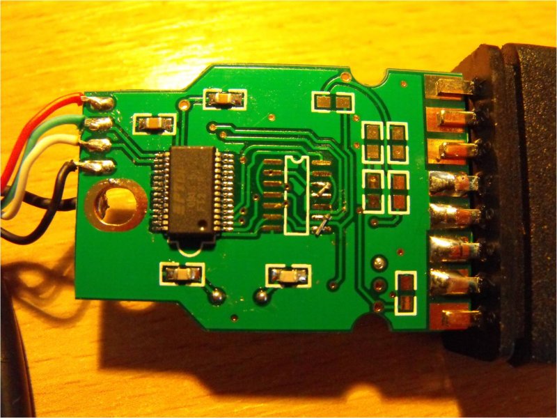

(#) Dudus válasza trozsolt hozzászólására (») Máj 17, 2010 /
Akkor valamelyik nem igaz, vagy rossz a kábel.
A chipsetből látszik, hogy van benne CAN busz driver, de ettől még mehetne KK/L csatolóként (is) Csinálj képet a panel mindkét oldaláról...
(#) Volki válasza trozsolt hozzászólására (») Máj 17, 2010 /
VAG-CAN+K interface nem fog menni vag-com-al, de vwtools-al kellene mennie. Lehet a kábel rosz
(#) tokixxl válasza trozsolt hozzászólására (») Máj 17, 2010 /
Szerintem a leirtak lattan a te kabelad egy vag k-can commander,ami nem a vag-com 409.1 hez volt gyartva !!Nezd emg a kapcsolas hasonlit az alabihoz

(#) trozsolt válasza Dudus hozzászólására (») Máj 17, 2010 /
Csináltam képeket a panelról. Remélem látszik rajt valami.
(#) Dudus válasza trozsolt hozzászólására (») Máj 18, 2010 /
Hiányzik belőle az ISO9141 buszmeghajtó. Ha a többi része működik akkor is max. CAN buszra lesz jó! Így messziről eléggé gányoltnak tűnik! Olcsóbb ha veszel egy rendes KK/L kábelt vagy építesz! Az USB-RS232 konverter miatt amúgy sem lenne jó sok mindenre.
(#) trozsolt válasza Dudus hozzászólására (») Máj 18, 2010 /
Köszönöm a segítséget. Akkor nézek valami másik működőképes kábelt.

Helló ez KM óra tekerős kábel ha minden igaz és vag k+can commander 1.4, 2.5 vagy vag can commander-el 4.5, 5.0 működik, csak can es műszerfalbetétkel fog kommunikálni és azok nem engednek olyan egyszerűen be! jobb ha túladsz rajta gyorsan.
