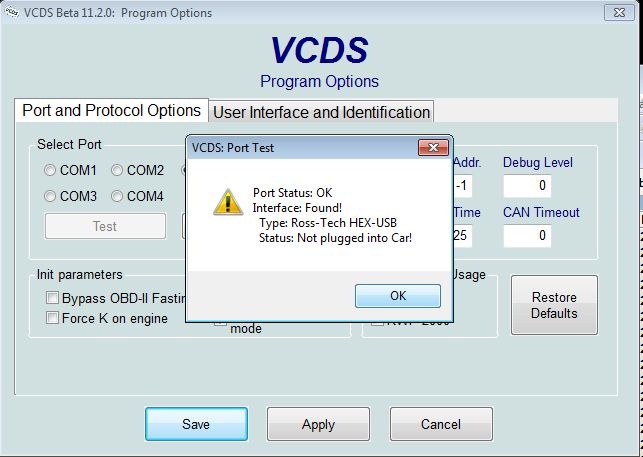

üdv mindenkinek ezt miért csinálja
kinai clon össze visza minden féle progi kinyirta most idáig vissza jött bele az élet mprog progival (ha esetleg van valami spec tartalom amit bele kellene töltenem ,irnom vele az is jól jönne)a hiba most meg a kocsit nem érzékeli ha rádugom . ja tudom hogy csak a vele adot progit kellene használni de a vele kapott cd-t nem lehetet olvasni... (meg persze azt is udom vegyek eredetit) de erre esetleg valmilyen megoldás az eprom programozás nekem kicsit magas meg nincs is olyan eszköz a birtokomban amivel az ic labak között tudnék forasztani . mindenkinek ellőre is köszönöm további szép estét
(#) 52a52a válasza pocsaji hozzászólására (») Dec 10, 2012 /
Nem kap tápot az autó felöl (csak ha az autóre dugod rá világít rajta valamelyik led?)
(#) pocsaji hozzászólása Dec 11, 2012 /
nem nem világit és led tesztnél sem villan fel se a teszt végig megy de semmi.
már adtam neki külön asztalon tápot úgysem megy végig a teszt ill led fel sem villan valaki aki ért hozzá megpróbálná vissza hozni (anyagiak megbeszéljük) +36204511696 vagy mail/ pocsaji@freemail.hu
(#) roka válasza pocsaji hozzászólására (») Dec 11, 2012 /
Szia.
Ezeket olvasva teljesen biztos hogy elment az atmega tartalma.
Csak az epromot azonositja a progi, amit mint irtál , helyrepofopztál.
Probálj visszakeresni és megtalálod a kollégát aki ajánlotta is a segitségét.

(#) pocsaji hozzászólása Dec 13, 2012 /
köszönöm a segitséget . kapcsolat felvétel folyamatban .
