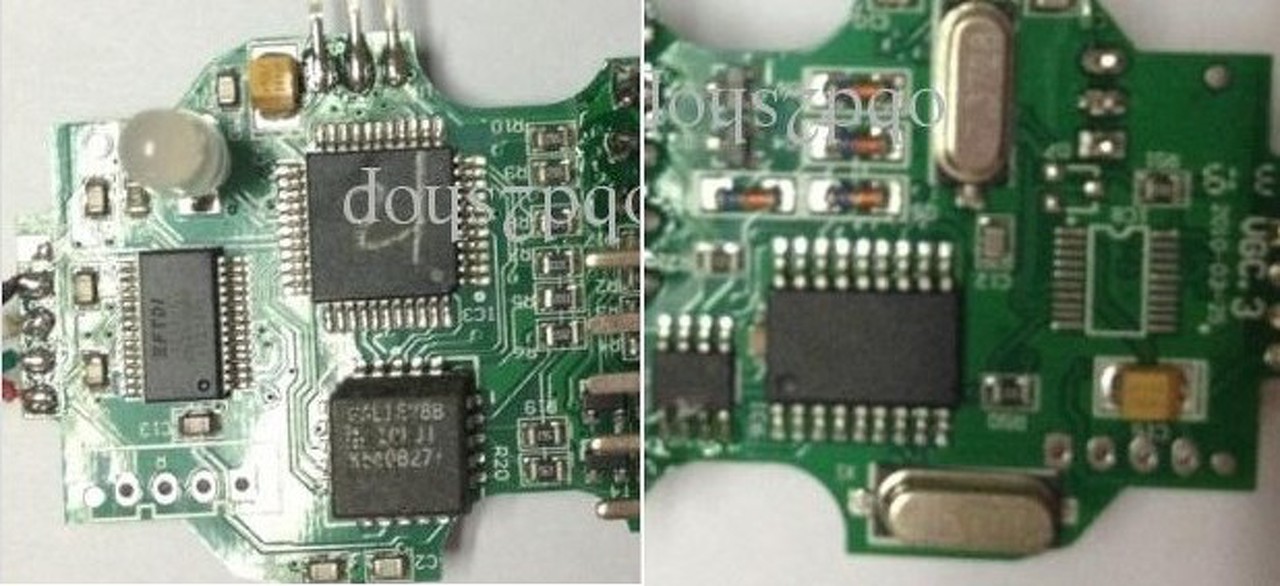

(#) brian1985 hozzászólása Jan 4, 2015 /
Ha valakit érdekel, van egy nem működő 12.12-es kábelem. Belseje a képeken látható. Ezt még amikor rendeltem, akkor küldte az eladó, hogy mi van a belsejében. Aki meg tudja csinálni magának és szüksége van rá 3.000 Ft.

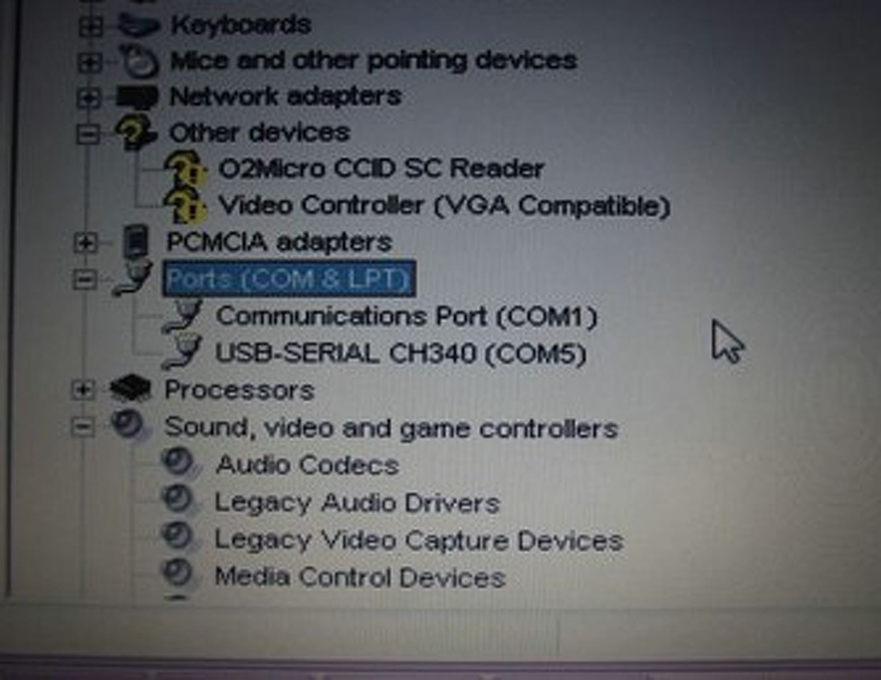

(#) Zolika25 hozzászólása Jan 20, 2015 /
Üdv mindenkinek!
Új vagyok a fórumon és egy kis segítségre lenne szükségem!
Múlt héten vettem egy VAG KKL kábelt (kék színű) a bolt oldaláról letöltöttem a megfelelő drivereket és programot!
Nagy nehezen mára a driver feltelepült Win 7-re!
De a letöltött programnál az első indítás során a teszt végén azt írja, hogy driver ok interface nem található!
Mi lehet a probléma szerintetek?
Üdv.: Zoli
(#) jano36 válasza Zolika25 hozzászólására (») Jan 20, 2015 /
Azt nem írtad, hogy melyik programot. Csak 4.9.1-esig működik ill. vag-lite-al. Az ingyenesen letöltött, nem hackelt programokkal egyáltalán nem. S ami a lényeg a COM 1-4 között legyen és a COM port a számítógépen és a VAG programon belül is 9600 baudra legyen beállítva. Lásd. Rosstech VAG-lite ajánlott beállításánál.
(#) Zolika25 válasza jano36 hozzászólására (») Jan 21, 2015 /
Köszönöm a gyors választ! Nekem a gépen a VCDS HGJ 14.10.0 van fönt ami ingyenesen letölthető volt és azt írták ezzel megy! A port az jó COM 4 !
Valószínűleg akkor a program a hibás!
Megpróbálok keríteni másikat!
Esetleg ötlet?

(#) jano36 válasza Zolika25 hozzászólására (») Jan 22, 2015 /
Lehet, hogy rossz USB-Serialt telepítettél. Az eszközkezelőben a mellékelt kép szerint a CH340 kell, hogy telepítve legyen (csak ezzel működik). Ha nem a telepítőben található doc fájlban megtalálod a telepítés módját.
