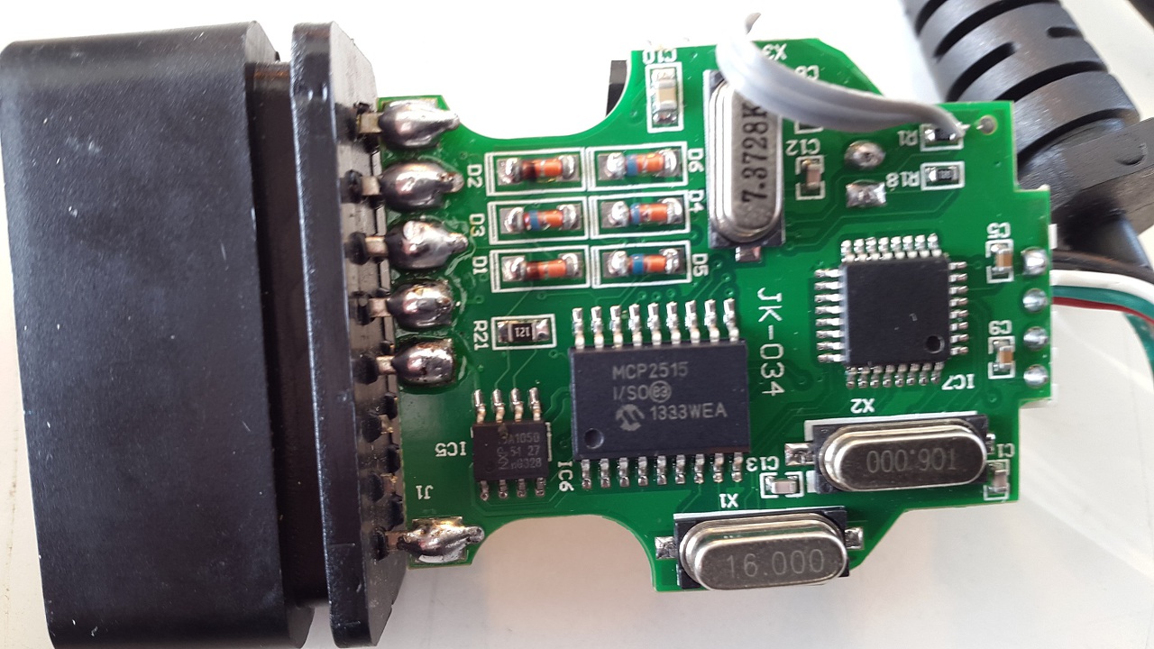

Teljesen új vagyok a témában. Vettem ebay-en ezt a kábelt. Kaptam hozzá egy kb 10 éves szoftvert 409.1. Ez a program sajnos használhatatlan. Próbáltam a vcds-ről letölthető legfrissebb verzióval de azzal meg nem működik. Mit kell rajta buherálni, hogy jó legyen? Forrasztani tudok, a digitális technikához nem értek de a tanszéken tudnának segíteni. Válaszokat előre is köszönöm. Ilyen alkatrészek vannak benne: LM339 HVC3392H, CH340T 202698353

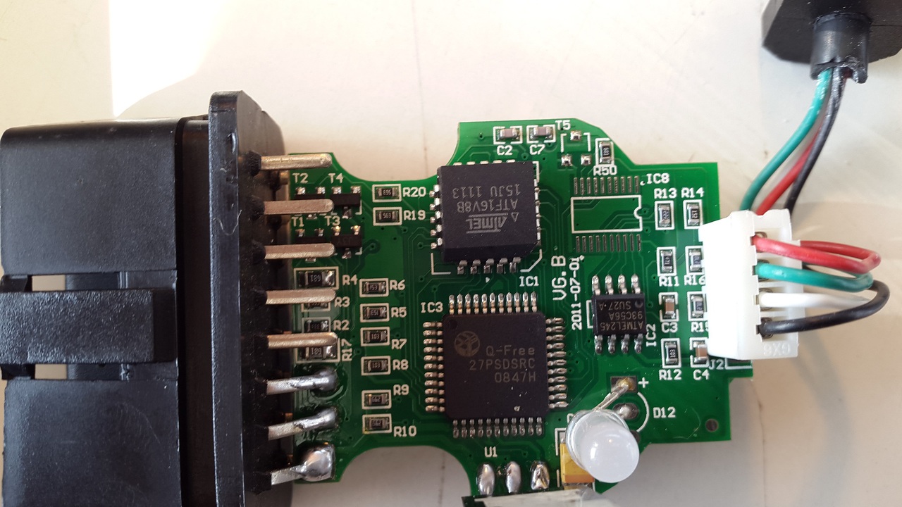

Sajnos én is így jártam,vettem egy 12.10-es Dual K&CAN USB VAG-COM ot,ami valójában egy 2010.03.25-ös illesztő. A kis sárga sajnos összetört CD-t küldött hozzá.Kértem tőle,töltse fel valahová a progit,amit majd letöltök.Meg is tette,de szerintem nem jót kaptam,törlődött az eprom. Atmel ATF16V88 Atmega 162 FT 232RL MCP 2515 alkatrészekből áll.GAL ic nincs. Találtam egy kínai oldalt,ahol lábra lehet állítani: VCDS repair Kiforrasztottam a szükséges akatrészeket.Beraktam az ellenállásokat,LPT port beállít,12V fesz. ráad,Pony Prog v207c verzióval próbáltam az Atmegát flash-elni.Végig vitte,de a végén hibát ír ki. Valaki meg tudná mondani mit csináltam rosszul,illetve volna valakinek egy kis leírása lépésről,lépésre,aminek segítségével fel tudnám éleszteni?Köszönöm szépen!
Mielőtt kiforrasztottad ezt a sok mindent, tulajdonképpen mi volt a baja, mit írt ki, ha írt ki vmit, úgy értem.
Szia!Ross-Tech usb-ként felismerte,a led nem világított.Mikor az Atmegát (látszólag) felprogramoztam,visszaellenőriztem,csak FFFFFFFFFFFFFFFFFFFF-eket kaptam.Üres volt a tároló.LPT portot EPP-re állítottam a BIOS-ban.Nem értem mi a baj.
Mikor nekem a kábel ffff hibát adott, akkor a vcds telepítési mappájában található inf hogy fájlt szerkesztettem, ezután a gép felismerte rosstech-ként, majd mproggal feltőltőttem a kábel ept fájlját és mindig működött rendesen. Nemsokára küldök részletes leírást is.

Abban kérném a segítségeteket, hol tudnék venni jó minőségű utángyártott kábelt VCDS-hez? Álítólag ami jó az: -FTDI BL szinillesztővel szerelt kábel -GAL/ATF van benne -kínai protection ic (STC) ne legyen benne -IC-s KKL szinillesztés legyen benne előre is köszi. |
