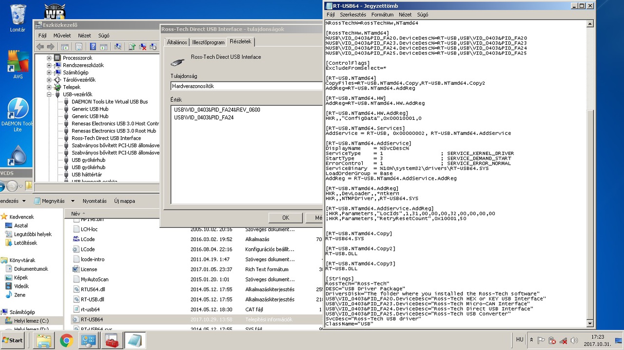

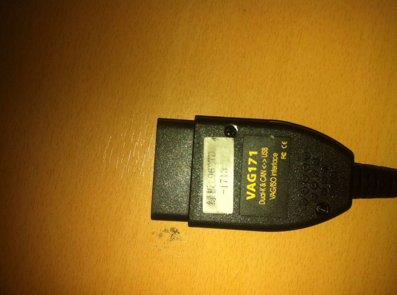

(#) m130 hozzászólása Okt 31, 2017 /
Kedves fórumozók, hozzáértők!
Vettem a múlt hónapban egy diag kábelt mókolt vcds 17.3.1 szoftverrel (kép 01, 02, 03). Működött is rendesen múlt hétig, mikor feltettem a gépemre az avg vírusirtóját, ami egyből karanténba tette a crackelt exe-t (vcds_17.1.3.exe). Persze ezt nem vettem észre és megnyitottam a programot az alap vcds.exe indító fájlal. Azóta nem tudom használni a kábelem.
Újratelepítettem a szoftvert, drivert is külön, próbáltam másik gépen, másik autón de ugyanaz a hibaüzenet (kép 04).
Ha csak magában a kábelt tesztelem vcds ben arra azt írja ok (kép 05)
Eszközkezelő (kép 06)
Ahogy eddig értesültem blokkoltam a kábelt(?). Van megoldás a dologra?
Köszi:
Egy kezdő diagonauta
(#) leader válasza m130 hozzászólására (») Okt 31, 2017 /
Hali,
Mikor az eredeti softvert indítottad, akkor detektálta, hogy a kábeled nem eredeti és a program felülírta az atmega eepromban található kulcsot random értékekkel. Ezáltal a kábeledet hazavágta...
Az hogy széstzerelés, forrasztás és atmega újraprogramozása nélkül javítható-e a kábel, az sok mindentől függ.....
