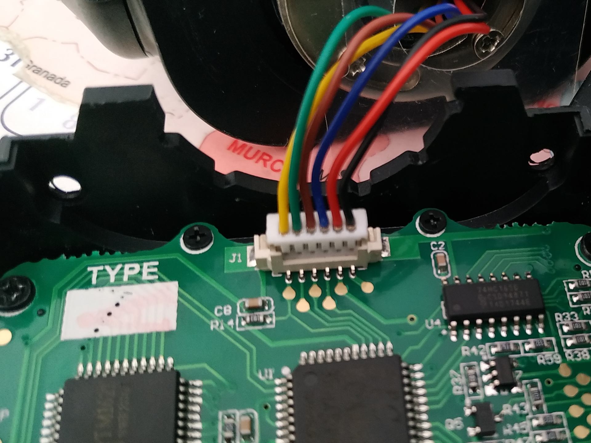

Viszont a J5.3-on lévő 5V simán lehetséges, ha 4 x1,5V elemről, vagy 4x1,2V Ni-Cd akkuról megy a cucc! Ugyanis a közelében lévő nagy elkó simán megtartja a tápfesz (Vbat) egy részét is, ami méréskor épp 5 volt volt... Egyébként ha a J5.3-et lehúzod a földre, be kellene kapcsolnia a vakunak...
Idézet: - Sajnos semmi. Közben írtam FB-on. „Egyébként ha a J5.3-et lehúzod a földre, be kellene kapcsolnia a vakunak... ”
Na, talán kezd tisztulni a kép.

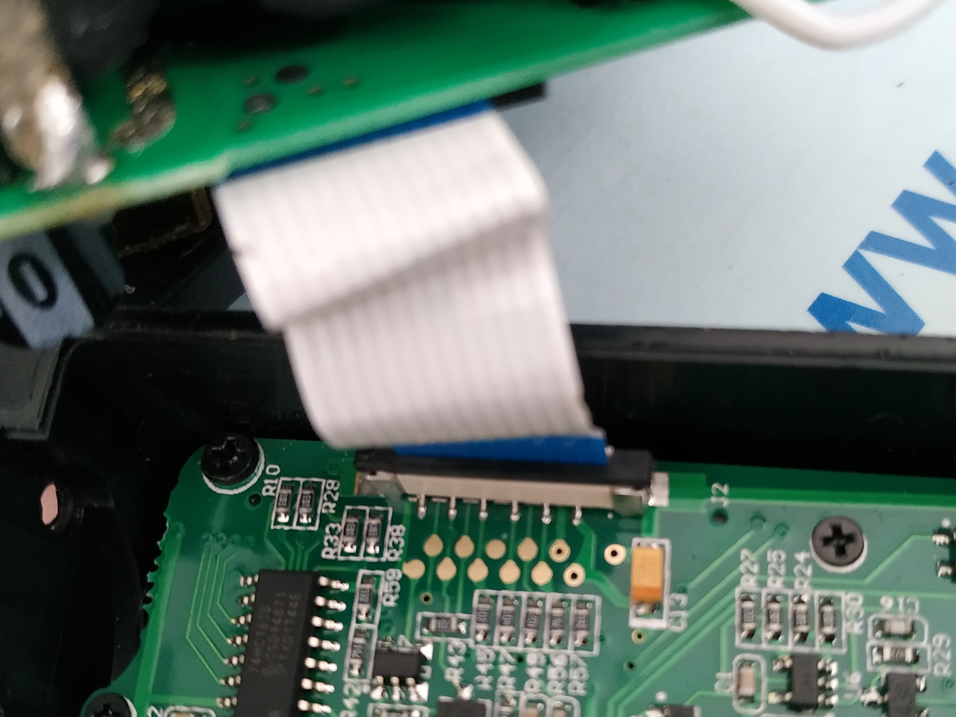

Egyre többször sikerül elindítani a masinát és már biztos, hogy kontakt hiba. Vagy a J1 konnektor (vakufejet összekötő kábelcsoport) vagy a J2. De inkább előbbire tippelnék, hiszen amikor forgattam a vakufejet, akkor jelentkezett a hiba. Átforrasztással lehet megoldani a dolgot?
Sokat hajladozik ez a kábel?
Lehet hogy átvezető kábel cserés lesz... A hozzászólás módosítva: Aug 27, 2021
Igen, a vakufej forgatásával, döntésével kissé mozog a kábel is, de laza a kábel, van helye mozogni. A kábelek nincsenek megtörve, úgyhogy szerintem a konnektor lesz.
A vaku bekapcsol, (majdnem) minden működik. A konnektor lábait kellett átforrasztani.
